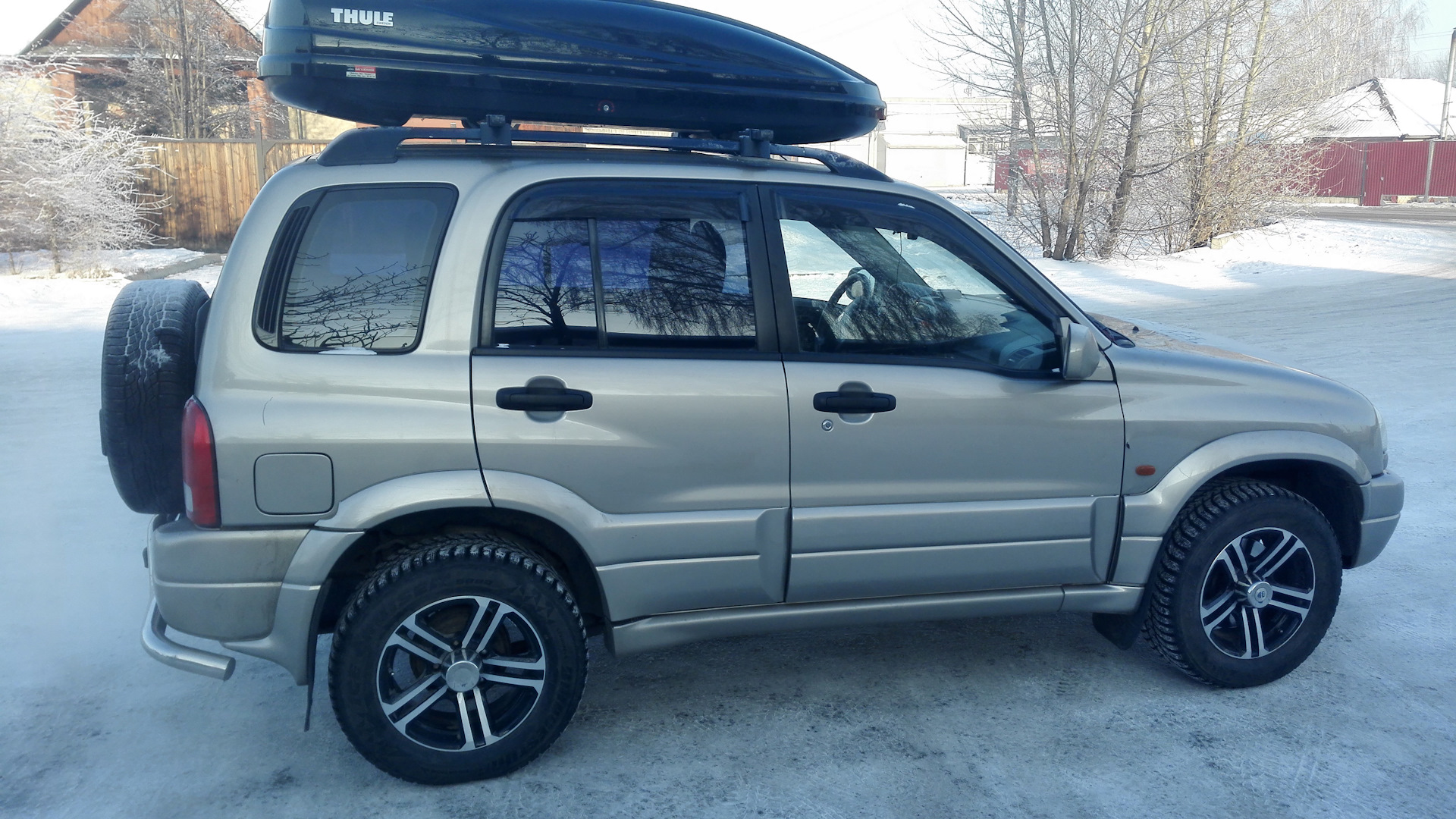

Бежевый сузук, круглая Витара 2004 года, на мехе, фаркоп, фонарь заднего хода на запаске, задний номер на запаске, лифтована 5см новосибирским набором, новосибирские передние разборные рычаги, резина 235х70х16 максис а/т, стойки стабилизатора из рулевых наконечников, пневмоопора задней двери от двенашки
- Двигатель 2.0 бензиновый, 128 л. с.
- Полный привод
- Машина 2004 года выпуска, была куплена в 2015 году

А задняя дуга самодельная или под заказ?
Дуга с магаза
Понял. А то я такую себе решил купить, но у других не видел
При лифте подвески при активной езде по неровностям стойки стабилизатора то загнет, то шарик вырвет. Мне в руки попали наконечники от какой-то хюндай, с длинной резьбой на шаре, диаметр которой подходит к отверстию на стабилизаторе. Просто приварил болты к наконечникам, подогнал по месту. Стабилизатор не рассверливал, чтобы можно было все вернуть обратно. Теперь у меня на сузуке стойки стабилизатора гораздо крепче чем стоковые, и проходят я думаю в разы больше. Уже месяца 3 с ними катаюсь, все норм.
