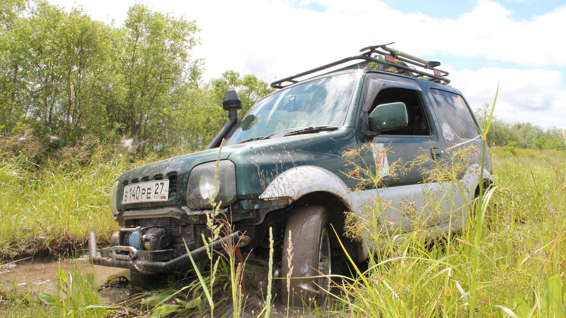

После обзорной поездки до Алтая возникла мысль купить что-то проходимое, поскольку почти все достопримечательности скрыты от глаз простых пузотеров. Покурив инет, выбор пал на Jimny. Ну как пал, почитал, на ус намотал. А тут снегопады, которых уже не ожидали. Вот и предлог ) Заняли денег, купили. Весна, можно на бибика пересаживаться, и что теперь, джимнику стоять, что ли? Нифига, хороший конь просто требует выгула. Ну и дополнительных вложений )
Что сделано с момента покупки:

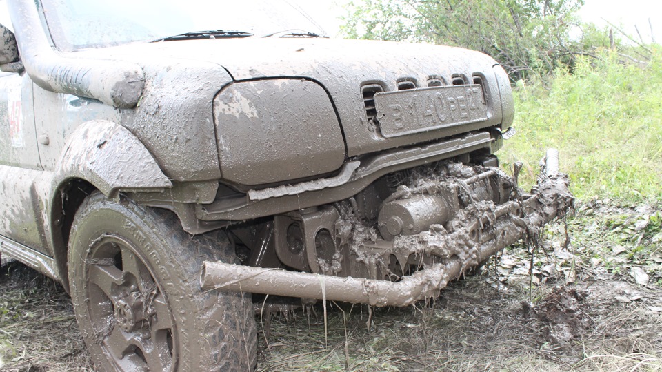

— шноркель с моноциклоном
— ручные хабы
— блокировка заднего дифференциала Spartan
— передняя площадка, лебедка с синтетикой
— задняя труба
— багажник
— лифт 3" с правкой кастора эксцентриками усиленными рычагами и выносом моста вперед на 2 см

что за блокировка Spartan?
какого действия?
Тот же локрайт 1510, только немного дешевле. Отличия только в том, что пружины одиночные, а штифты сделаны как гильзы, пружины в них выставлены. Брал Здесь
Они не только дешевле локрайта, но и крепче.
