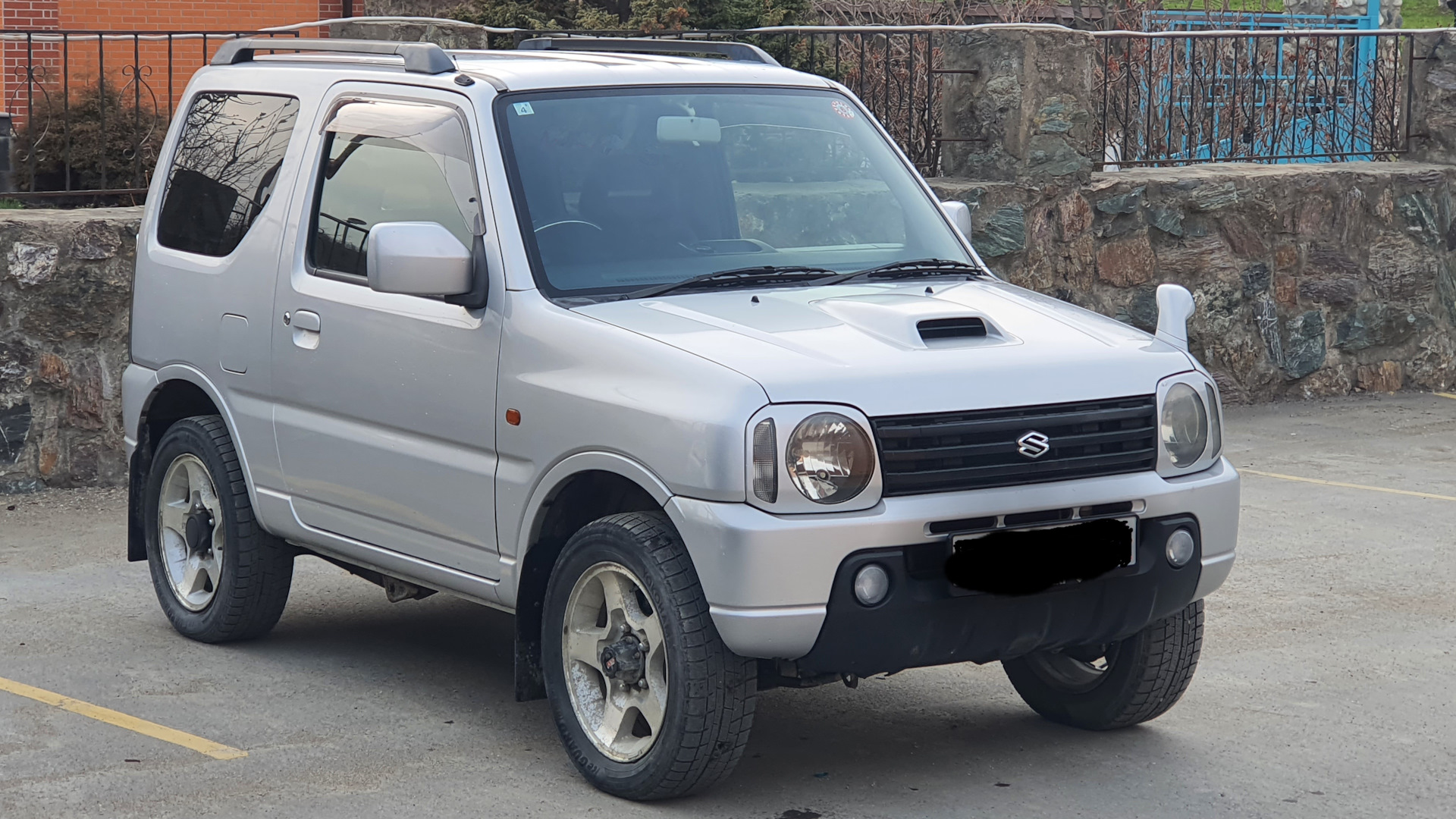

Машинка куплена для новой работы в Сахалинской области, нужна была проходимая машина для езды по сельской местности. Искал Ниву, не смог найти ни одной живой Нивы на Сахалине за вменяемые деньги, купил в итоге этом Джим. Потихоньку строю из него что-то под себя.
Цель — максимально утилитарный внедорожник, сначала для повседневной работы, потом для путешествий.
Что уже сделано: обслужен передний мост, пневмохабы заменены на механические. Задний мост заменён на контрактный. Кузов обновлён, контрактный салон, контрактная рестайлинговая проводка, контрактный рестайлинговый двигатель (такой же к6а), мёртвый автомат заменён на рестайлинговую механику.
Что планируется: реставрация рамы и хороший антикор. Балки с посадочным отверстием под американский квадрат, чтобы ставить крюки и не таскать машину за куцие родные проушины. Так же в планах съёмная лебёдка на площадке под квадрат. Лифт 2". Задние дисковые тормоза. Ну и что-нибудь ещё по вкусу сверху, как будет сделано всё по списку
