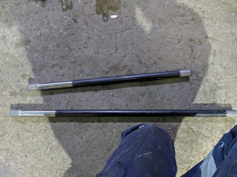

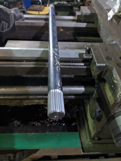

Полуоси из торсионов
Высвободились 2 комплекта полуосей из торсионов под задний разгруженный мост, 33-43 кузов. Пишите в личку.

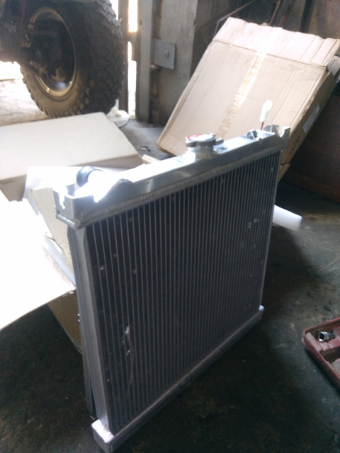

Вентилятор Spal + радиатор от ATP Shop
С установкой нового мотора перешел на электрический вентилятор. И поставил родной от Джимника в 23 кузове. На асфальте с ним почти не было проблем, разве что немного не хватало производительности и и…

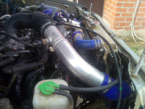

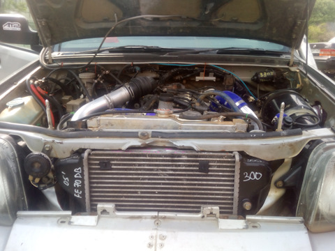

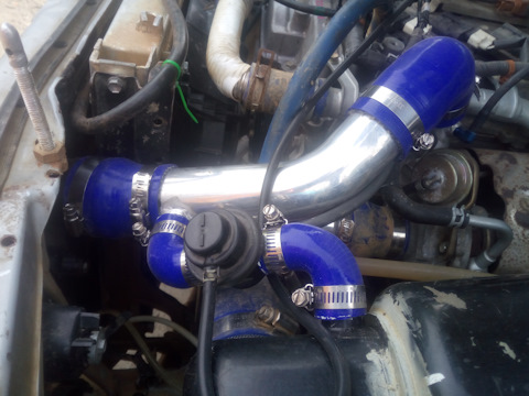

Фронтальный интеркулер
Потихоньку прокачиваю мотор. Доделал фронтальник, пайпинги, патрубки и вся требуха. Получилось ок. Машина поехала гораздо лучше. Уперся в отсечку по топливу. Мозги Р39 не знают, что делать с таким ко…
+15 фотографий

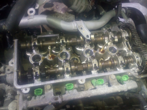

Очередной свап — K3VET
В новый сезон с новым мотором! В формате RFC мне стало категорически не хватать мотора. Если мощность мотора в классическом трофи не играла главенствующую роль, то секунды на секциях RFC зачастую отб…

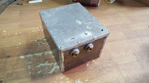

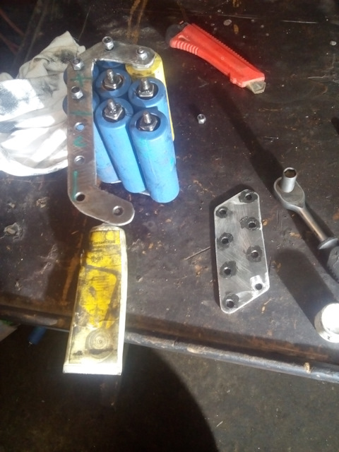

Алюминиевый корпус для LiFePO4
В продолжение темы Сделали герметичный алю корпус для аккума, изменили способ крепления силовых проводов для удобства монтажа. Теперь вместо провода "+" и "-" есть 2 клеммы для бо…

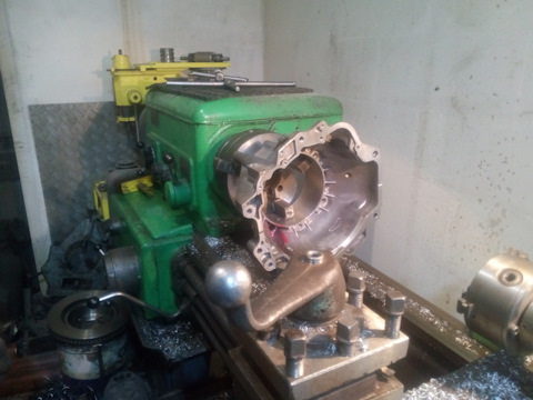

Починил редуктор лебедки
После вот этой поломки, нужно было срочно к соревнованиям все восстановить. Пошли по пути наименьшего сопротивления. Восстановили посадочные места, сделали толстую крышку, и собрали все на сварке, в…

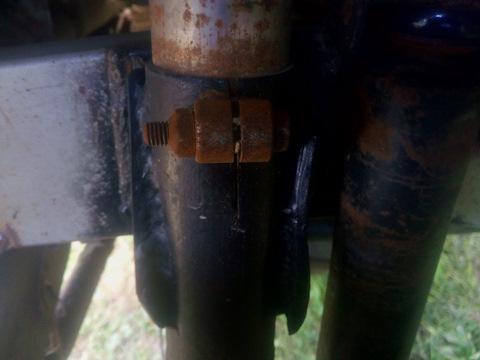

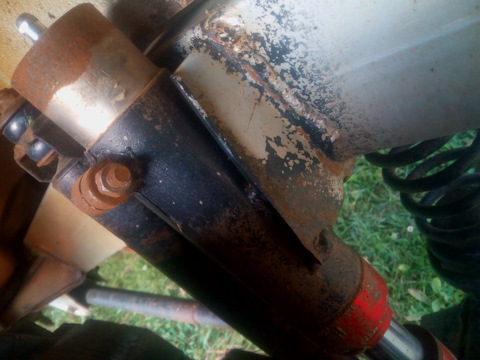

Гидроотбойники на заднюю ось
По случаю достались б.у Amada Extreme. С одним все было нормально, только перебрать да залить новое масло. Масло было залито специальное вилочное RAVENOL® Fork Oil Light 5W наименее вязкое из линейки…

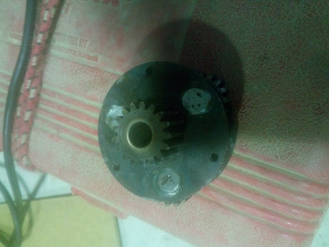

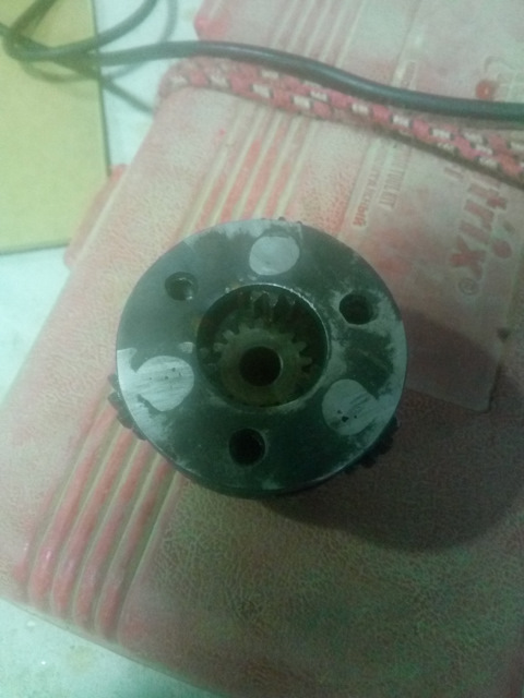

Как я поломал редуктор ComeUp
24 вольта, кит иж-техно 80:1 По всей видимости не выдержала крышка, которая держит оси сателлитов первой ступени. Ее просто выгнуло, оси выпали и начался армагедон. Крышка первой ступени си…
