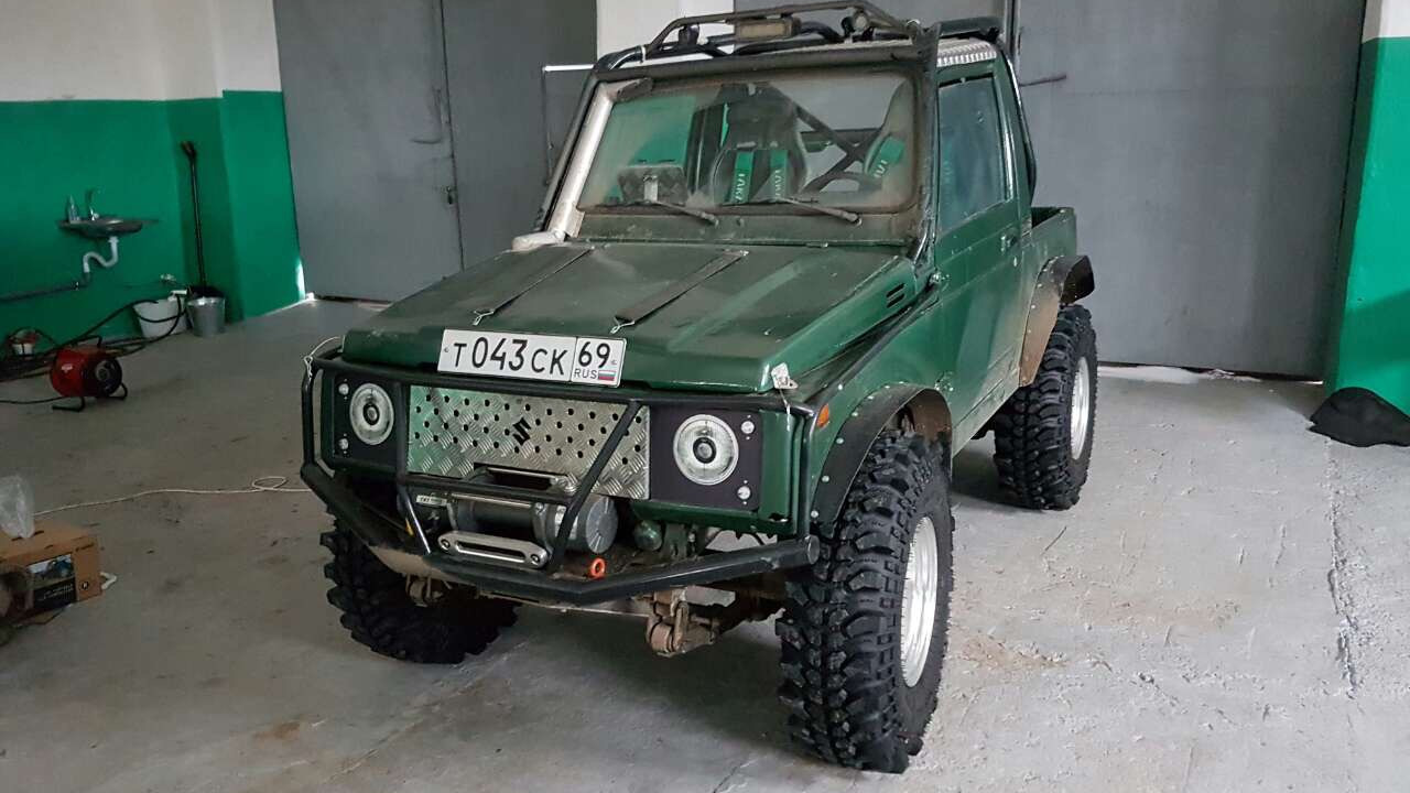

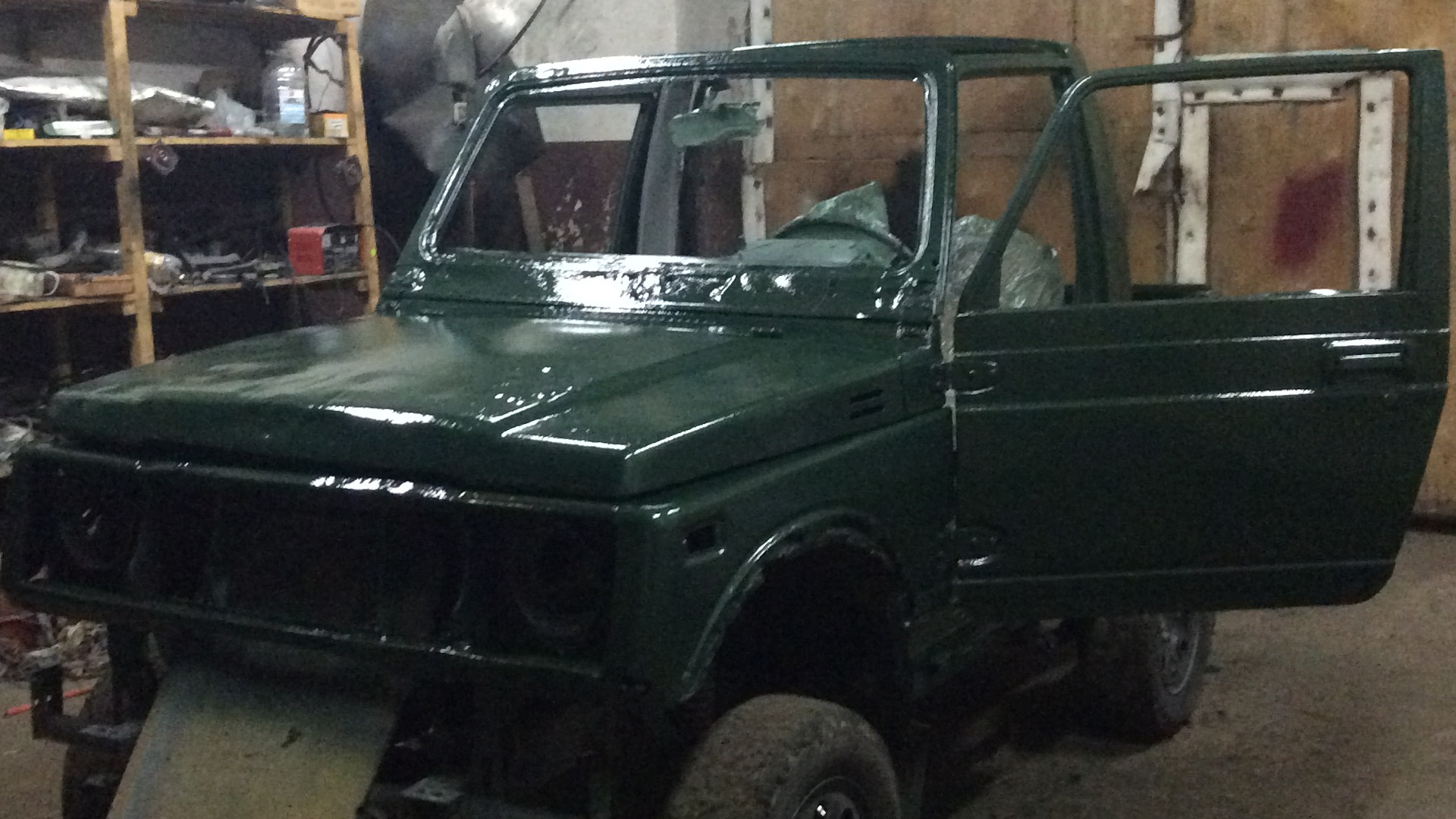

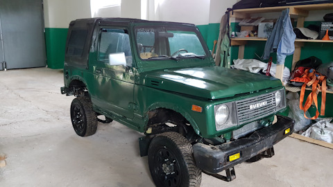

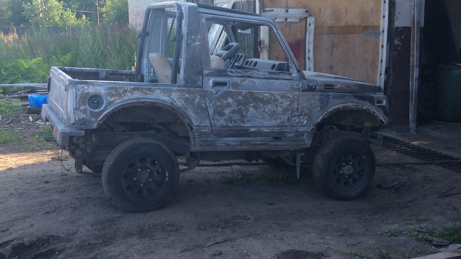

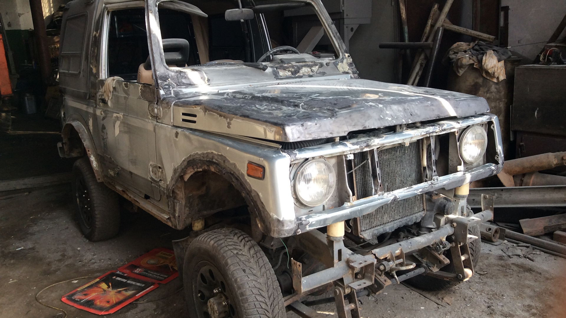

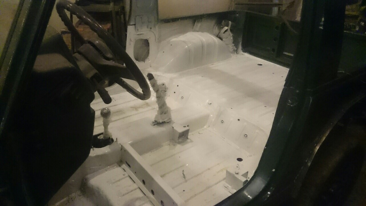

Итак, тот(салатовый) Самурай был приобретён по грибы, по ягоды, по дефчонкам, для души короче) и строился в соответствие заданных целей…этот для спорта…
Немножко кузов гниловат, но Золотые руки и голова одного очень уважаемого человека это всё поправят и дополнят тюнинга…зато рама в идеале.
Американец-мосты широкие…
Планы:
0)Бодилифт долой.
1)КИТ в раздатку 4:9
2)Гл.пары 5.125
3)Усиленные полуоси перед-зад
4)Подвеска ОМЕ(рессоры+амортизаторы)
5)Лебедка в перед или в базу(пока думаю)
6)АРБ блокировки перед-зад
7)Каркас безопасности
ну и много всяких приятных штучек;)
