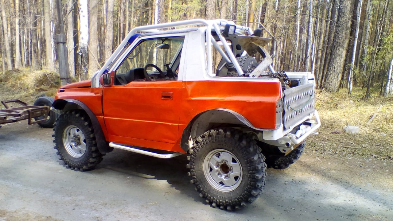

Спортивная машина. Куплена с пробегом 75т.км в состоянии "труп", но агрегаты живые. Делаю все сам. При подготовке ставку делаю на безопасность, вес и надежность. Читайте бортовой журнал, постараюсь выкладывать фотографии сюда
- Двигатель 1.9 бензиновый, 150 л. с.
- Полный привод
- Машина 1993 года выпуска, была куплена в 2016 году
- Suzuki Vitara (1G) выпускается с 1989 года

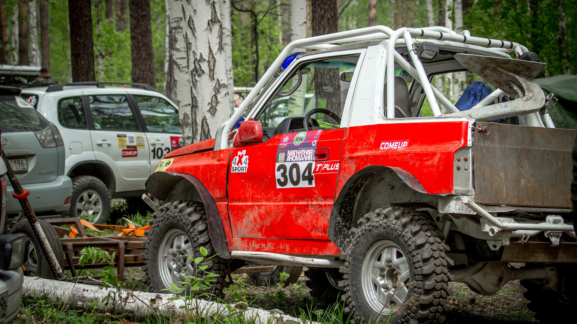

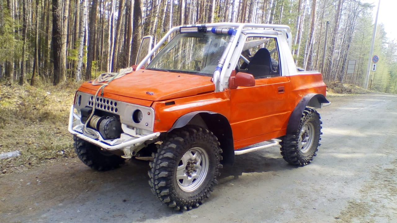

Подскажите пожалуйста размер ваших колёс
Silverstone Extreme MT-117 33x10.5 R16
Диски стандарт штамповка
В связи с этим вопрос. Задняя подвеска. Какие пружины и амортизаторы стоят? А рычаг родной?
Рычаг родной, шаровая не переварена. Тяги родной длины из 38 бесшовной трубы. Пружины црв синие, аморты рав4
Тоже нарыл про Рав4 аморты, мол они 63 см и мощность сжатия у них как раз для нашего лёгкого кузова. Как понимаю по твоему опыту эксплуатации эти аморты отлично подходят ?
Просто у меня стоят сейчас волговские. Хода вниз вообще нет. Пружины ваз 2111
Под мои задачи нужны более тугие при тех же пружинах. На амортах от рав4 по месту надо удлинять отбойники, иначе выбивает и рвет нижнее крепление на сжатии
Сильно длинные в сложенном состоянии?
Длиннее примерно на 50мм

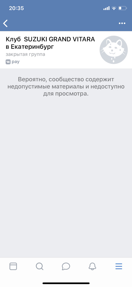

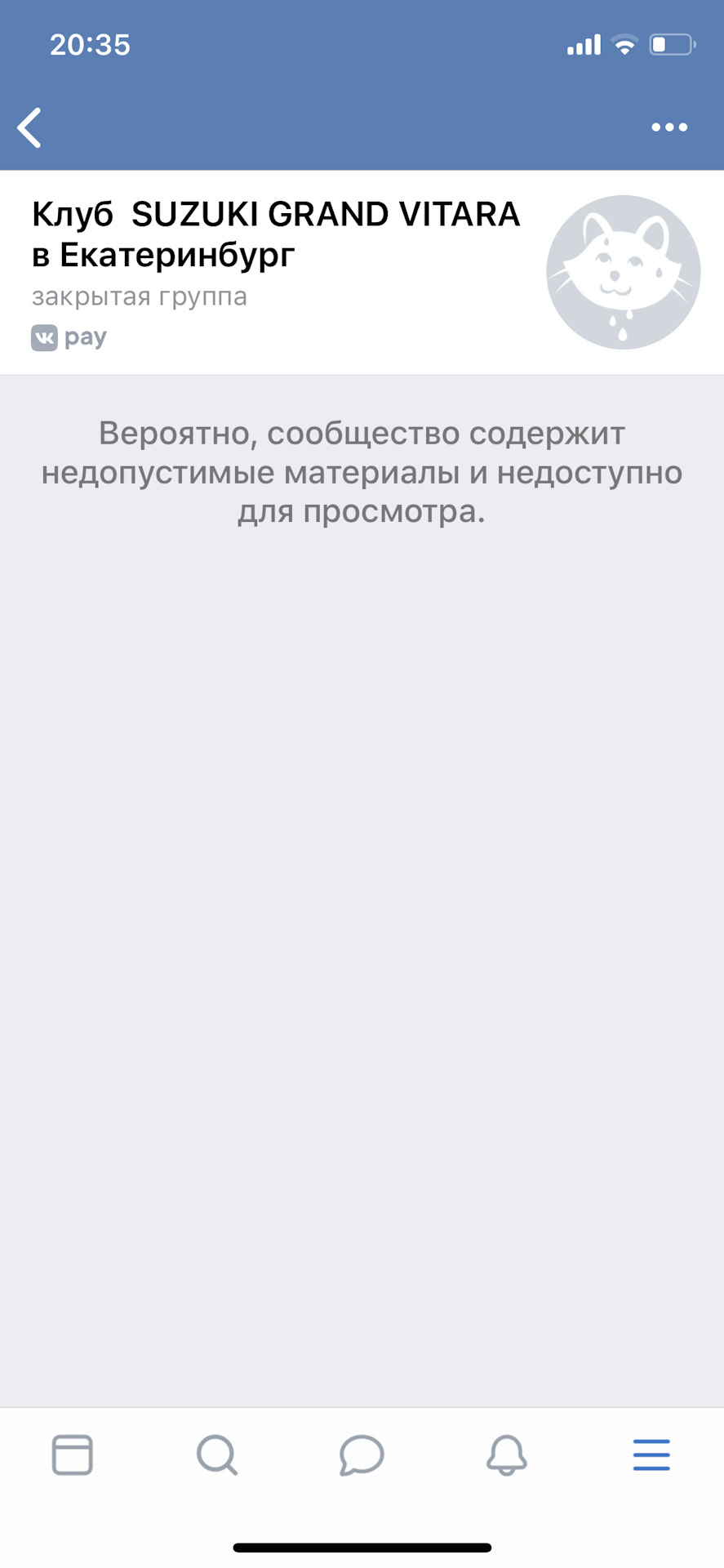

vk.com/suzukiclubekaterinburg
Вероятно общество содержит недопустимые материалы. Не ступается почему-то, кнопок нет (
Странно?

Огонь. После таких БЖ хочется пилить, варить, наваливать в лужах ))).
А что за лебёдка?
Айсин от тойоты
Пипец здоровая.
На 4 кг тяжелее рунвы 1:108 и компактнее
А что с передаточными и свободной размоткой?
Свободная размотка даст фору всем.
Вот мои изыскания www.land-cruiser.ru/index…pic/196130-lebedka-aisin/
Передаточное 1:128 насчитал
Интересная штуковина, спасибо.
