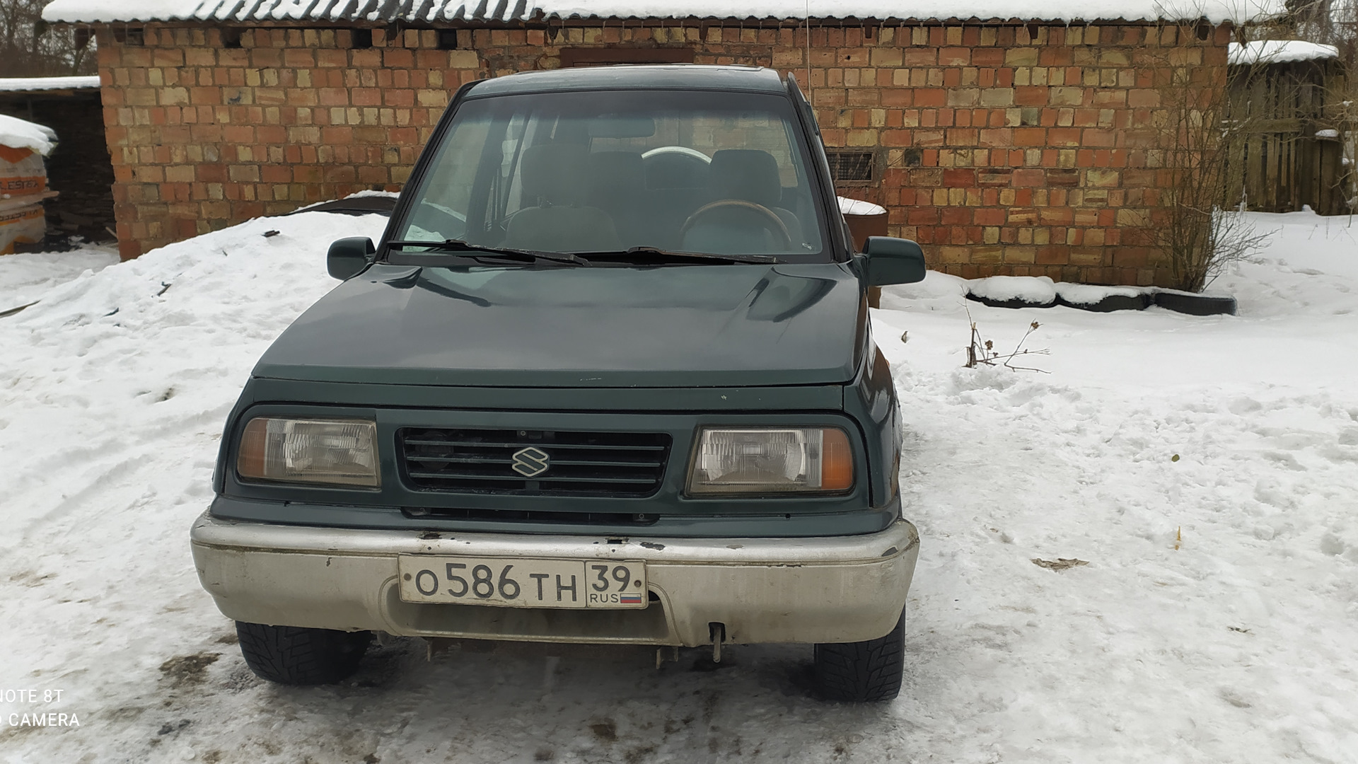

Была мечта детства, маленький и компактный в городе .
Не промах на проселочных дорогах, да и вообще в не дорог .
высокая посадка, 97 лошадок в сочетании с инжектором тоже не плохо, да не 2,0 .
на автомате так же не хотел. ( больная тема с молодости )
Этот крепыш переварен но не зачищен, а стало быть работы с ним хватает .
по мере выполнения тех или иных .Будет отчет в бортжурнале.

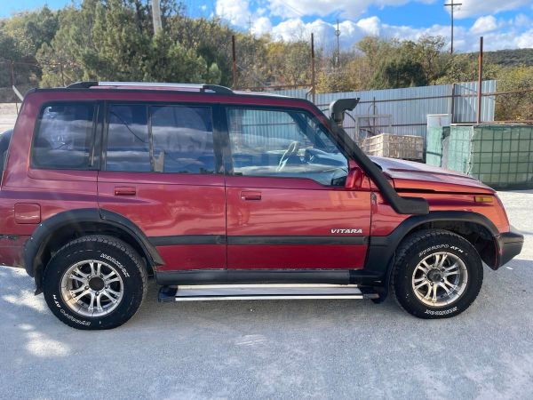

Старый но не бесполезной))
Начинай с замены масла в дифференциалах и коробке передач, вдруг они ещё не убитые.
Прочитай внимательно инструкцию как пользоваться режимом 4х4, если никогда не было тачки с подключаемом переднем мостом это не так и просто поначалу.
И давай проверь передний дифференциал.
Подключи передней мост в режиме 4Н и разгонись до 60 — 80 км/час. Только выбери участок дороги без поворотов, на этом режиме нельзя поворачивать на сухой дороге. Вообще нельзя ехать на этом режиме по асфальту, но для проверки переднего моста можно только по прямой.
Ну вот если гула от моста нет, значит всё в ажуре.
Ну а выключать 4Н надо так. Остановился, передел рычаг раздатки в 2H и отъехал назад 4 метра, передний мост и отключится .
Потом скину тебе прогу крякнутого коталага Suzuki по поиску оригинальных номеров запчастей.
Ух, ты! У меня такой же был только дизельный!
Удачи, это хорошая машинка.
На фотке релинги от Citroen ZX универсал, подножки от MB разрезанные укорочённые и опять сваренные, кенгурин какой-то китайский.
Спасибо за подсказки будем учить мат.часть.
а масло сразу махнул, в раздатке гудрон аж был.
Пришлось залить 75w90 погонять 500-600 км. и снова на замену.
а мосты и Кпп чистые раздатку проверил мост тоже, воя нет .
Еще раз спасибо
Ну вот и здорово, никто внедорожными его способностями не пользовался сильно.
Вот прочитайте как с помощью Suzuki EPC заказывать оригинальные запчасти дешевле
www.drive2.ru/l/8830088/
И помните, эта машина не подготовлена для бродов, не заезжайте в воду выше нижней части моста, наберёте воды в дифференциалы придётся менять полуоси.
И конечно поменяйте сальники полуосей в заднем мосту при первой возможности.
Удачи!
По двигателю ничего не скажу у меня дизельная была. В принципе за семь лет поменял только сцепление, тормоза и по мелочам п подвеске как и у Grand Vitara которая сейчас все деньги только на стайлинг.
Да тут тоже старый владелец катался два дня на рыбалки 50км туда назад. два дня дома, он на работу на служебном ездил. Вот и стоял он переварен, но не доделан . Суппорта подкисшие, крестовины надо будет менять, они ржавчину дали при шприцивании (боюсь долго не протянут)
работы конечно хватает .
Но главное авто на ходу и можно все по этапно разделить .
Удачи!
