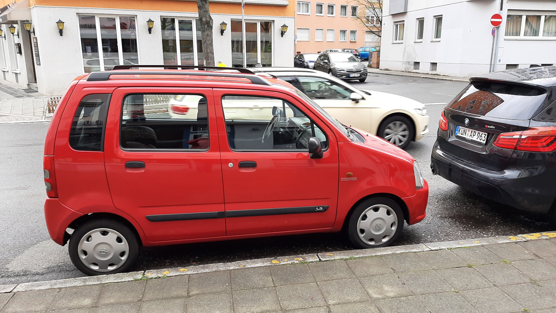

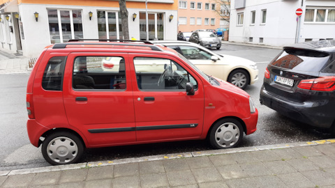

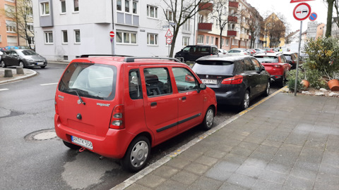

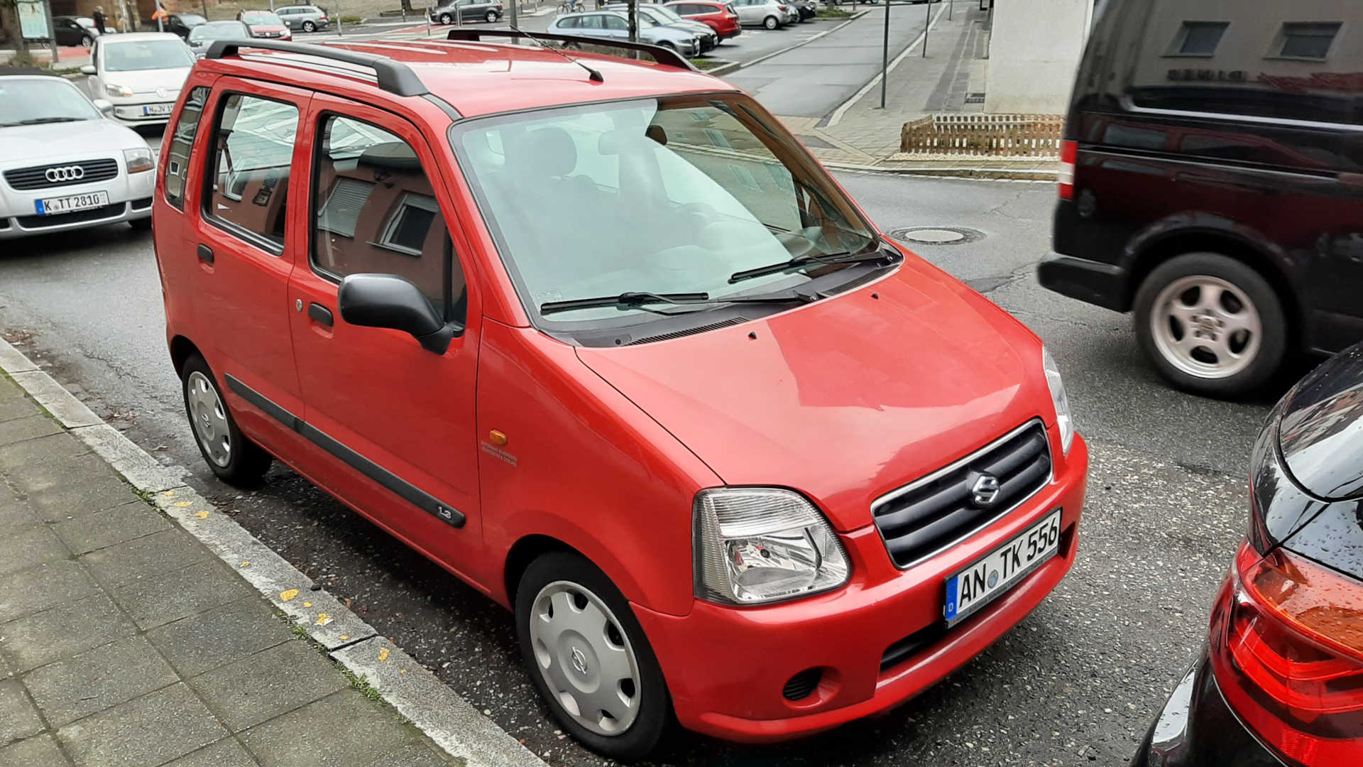

Давно приглядывался и вот приобрёл — ещё один полноприводный "проходимец" в моём "гараже" — Suzuki Wagon R+ 4x4.
Вероятно, он придёт на смену Киа Пиканто и станет повседневным авто.
Он так же компактен и удобен в ежедневной эксплуатации, экономичен, НО это-японец, более вместителен и у него полный привод (и даже с полноценным задним мостом!).
В планах установить ГБО и спальную полку и гонять по Европе :-) Прошлым летом ездили с сыном (9 лет) 3 недели на Киа Пиканто по Австрии, Хорватии и Италии. Выкинули задний "диван", загрузили её под самую сраку водой, одеждой, жратвой, палатка-спальники-матрасы, холодильник и т.д.
Всё прошло очень даже зашибись: машинка компактная и благодаря ГБО не то что экономичная, просто цены на газ такие, что топливо обходится крайне дёшево в сравнении с дизелем или бензом; особенно ценны были её компактные размеры, когда катались по Риму и Пизе — проходит практически в любой переулочек и лезет в любой угол под парковку :-) + по трассе идёт 120-130, а больше и не надо. Ну и на платных дорогах обходится по минимуму — почти как моц с коляской :-)
Короче, я доволен :-)!
Вот теперь то же самое проделаем с Сузукой :-)

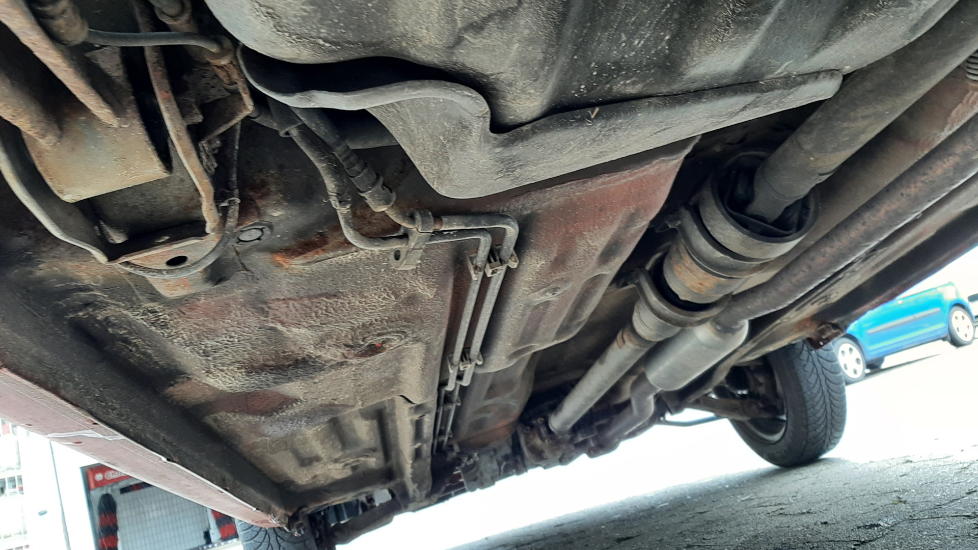

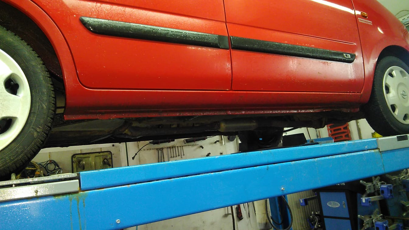

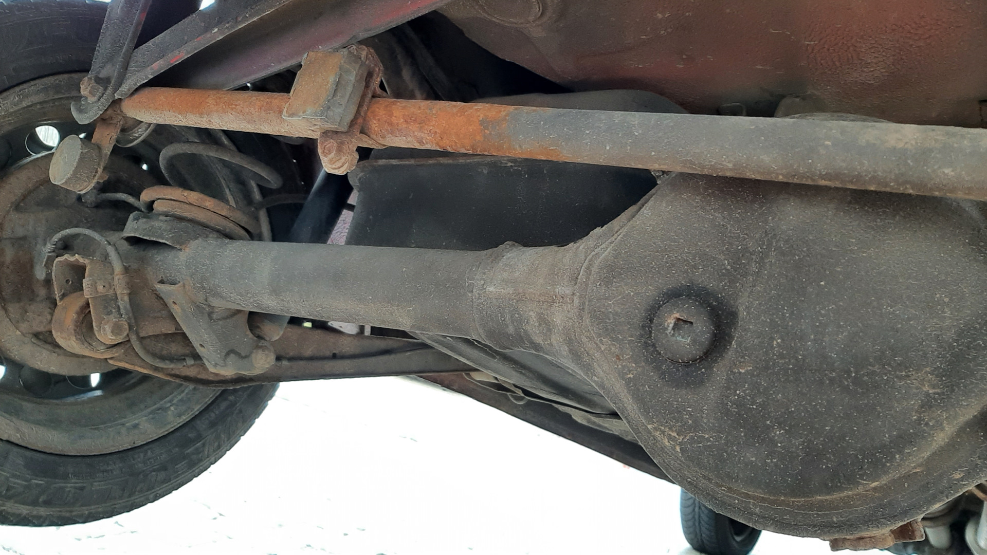

В дополнении ещё пару данных: Досталась от бабки "в наследство" :-), т.е. один владелец-пожилая женщина; ГУР; есть совсем немного ржи на порогах; к сожалению, нет климата и передних противотуманок; эл. зеркала и передние стёкла (задние на вёслах); днище сухое, мосты сухие; в придачу комплект летней резины; недавно прошла ТО и след. только через 2 года.
Технические планы: замена задних торм. барабанов на диски. Возможно, подойдут от того же Киа Пиканто. Буду пробовать…

Насчет полного привода надо быть поосторожнее с нагрузками, просто считаю своим долгом предупредить!
Если коробка механика, то там инженера ошиблись с расчетом прочности корпуса дифференциала. На полнориводных Вагонах и Игнисах возможно его разрушение со стороны правого привода с печальными последствиями: тонкий металл. Позднее, были выпущены корпуса из более толстого металла, ремонтные, у них этой проблемы нет, но есть другая, на него уже не идет старое зубчатое кольцо датчика спидометра, так как корпус сделали толще и на нем уже посадочный диаметр под кольцо больше же. В проблему не вникал, так как у меня привод чисто передний.
