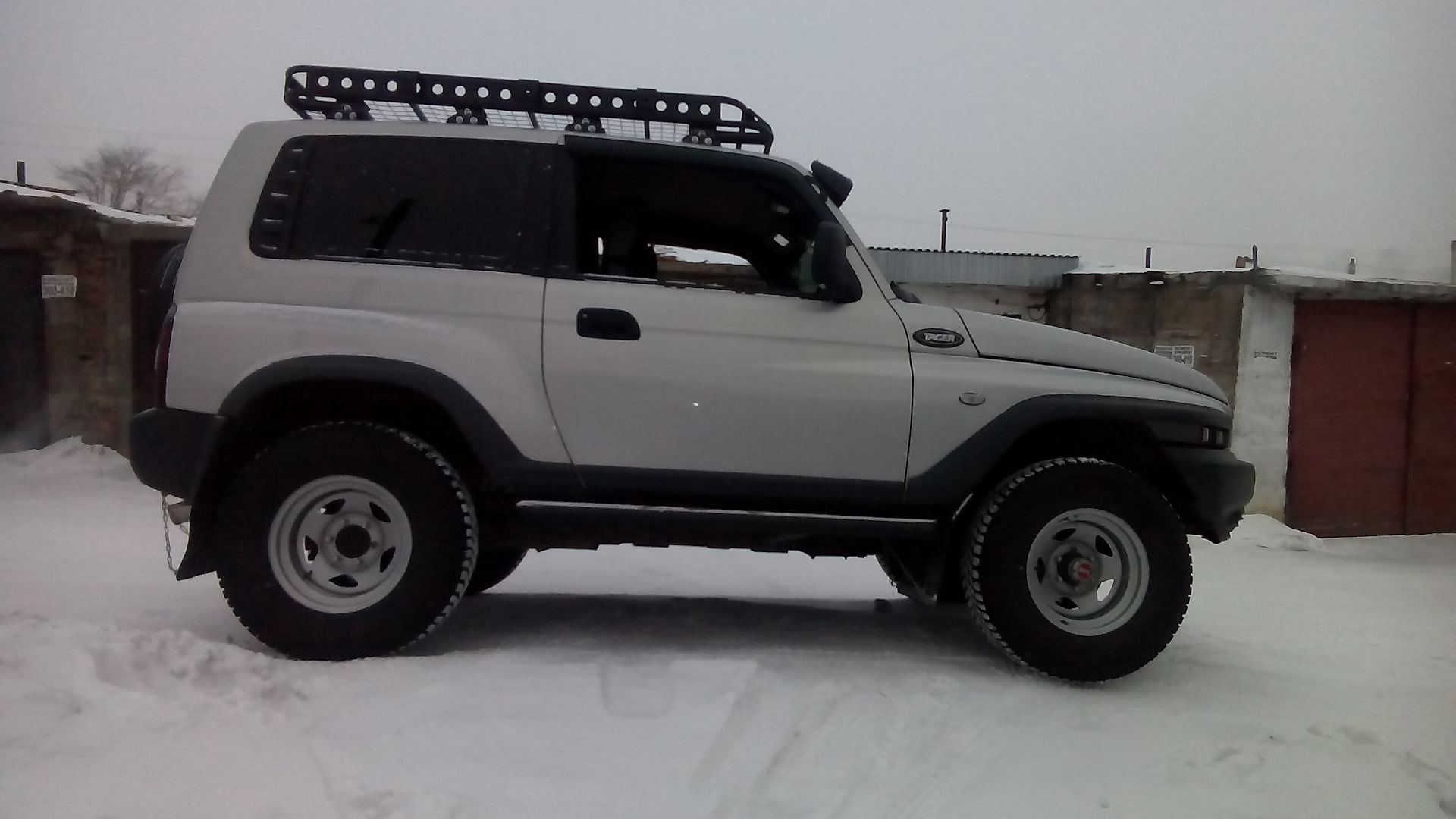

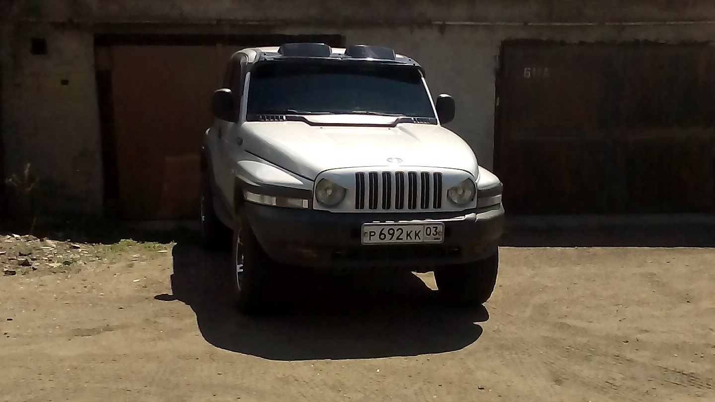

До Тагера было две машины. Первая- батин Москвич 412. Затем приобрел НИВУ ВАЗ-2121 б/у. Тагера брал в 2012 году с пробегом 32 тыс.км у первого его хозяина. Машина была в заводском виде. Торсионы, видимо как у многих. были вообще не затянуты. Естественно передняя подвеска не работала как положено. Внешний вид машины мне понравился сразу, люблю все необычное. А вот родня и знакомые были в легком шоке, но мне пофиг. ДА, двигатель бензин 2,3, полный привод. Поломки общие для этой машины- вилка сцепления, установка хабов AVM. НА сегодняшний день сделан лифт подвески. Торсионы, пружины, задние амортики от Ironman. Передние амортики Kayba. Диски фирмы LF 16 на 8 дюймов, вылет минус 5.Резина китайская TRIANGL 265х70х16.Еще заменил зеркала на вертикальные- реально обзор супер! Заменил траверсу на плоскую, изготовить сподобился сам.
