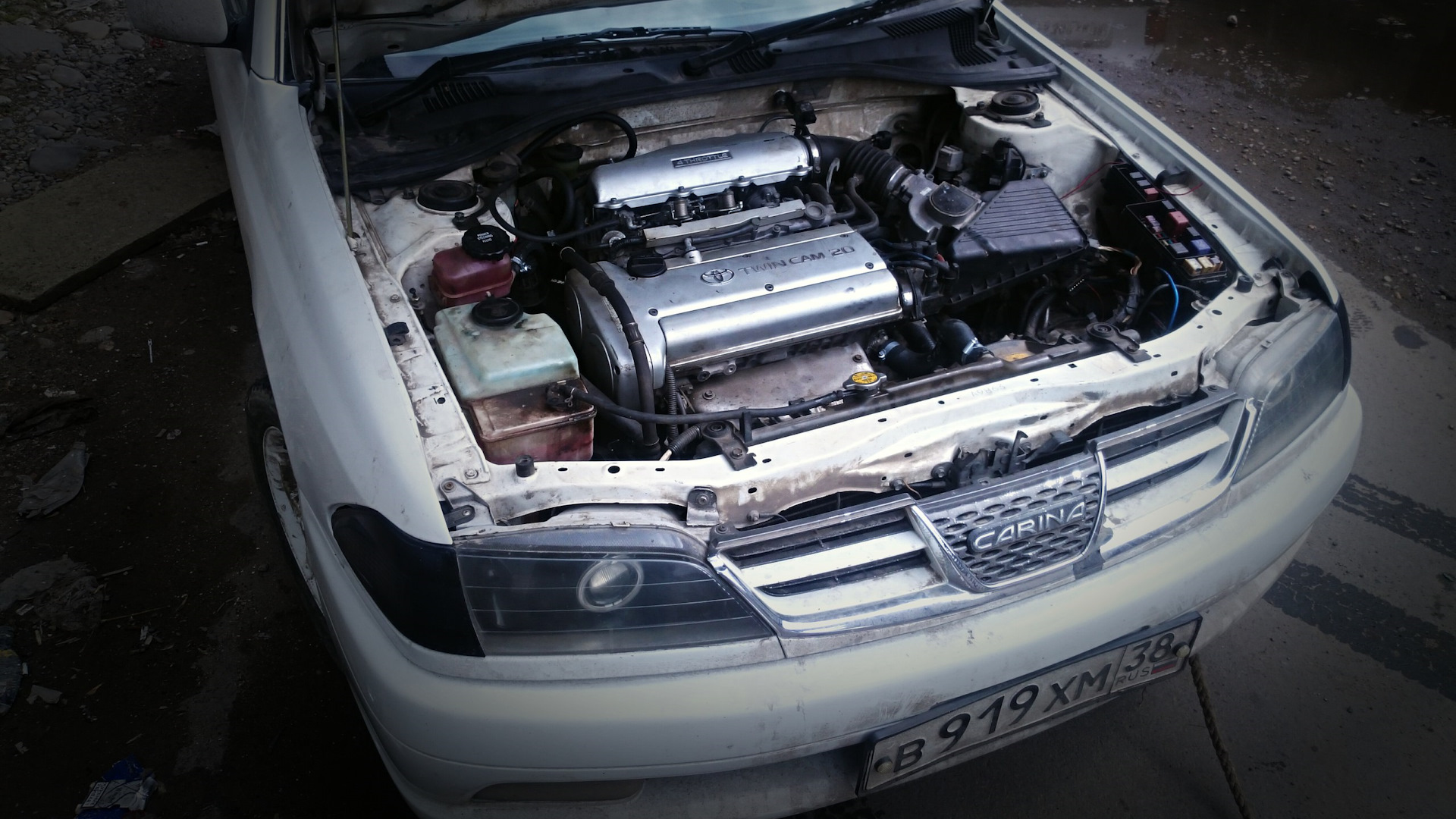

Овощ, 2001 год. 7afe автомат.

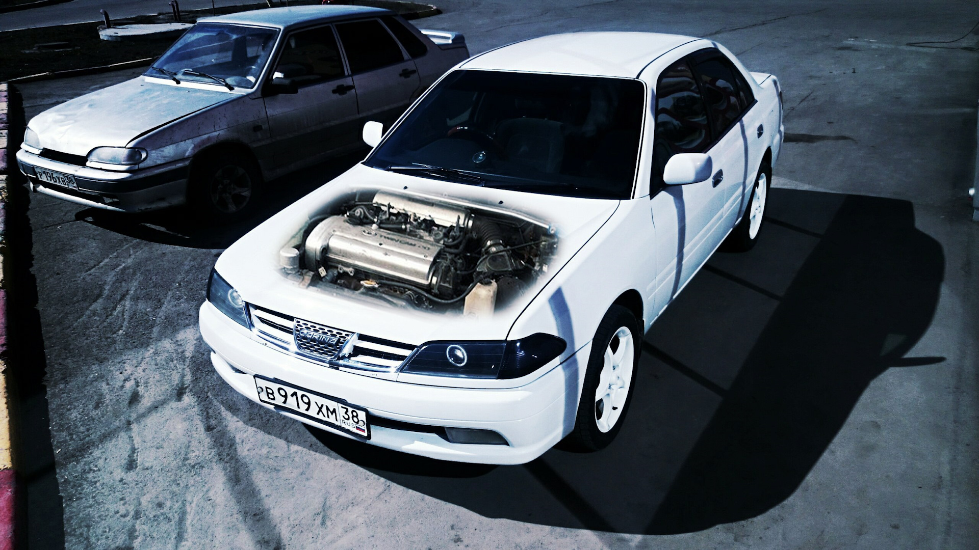

Установлено:4a-ge silver top + M/T c52, + c56
Линзы Morimoto mini h1 pro 2.5".
Диски с Toyota Celica GT-S .
Климат с Toyota Caldina ST215 с хром вставкой.
Трасса от выпуска до банки — Fujitsubo Legalis 4-2-1.
Банка MG Race.

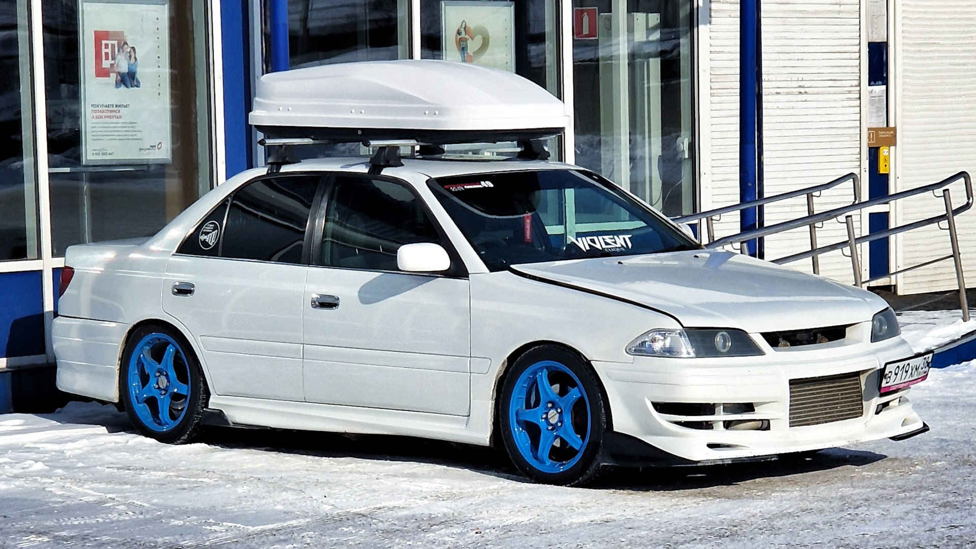

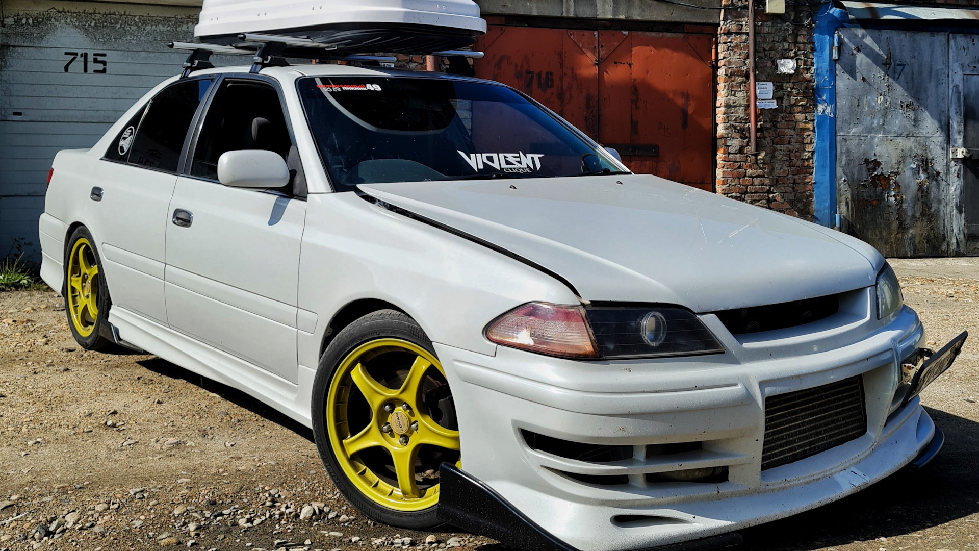

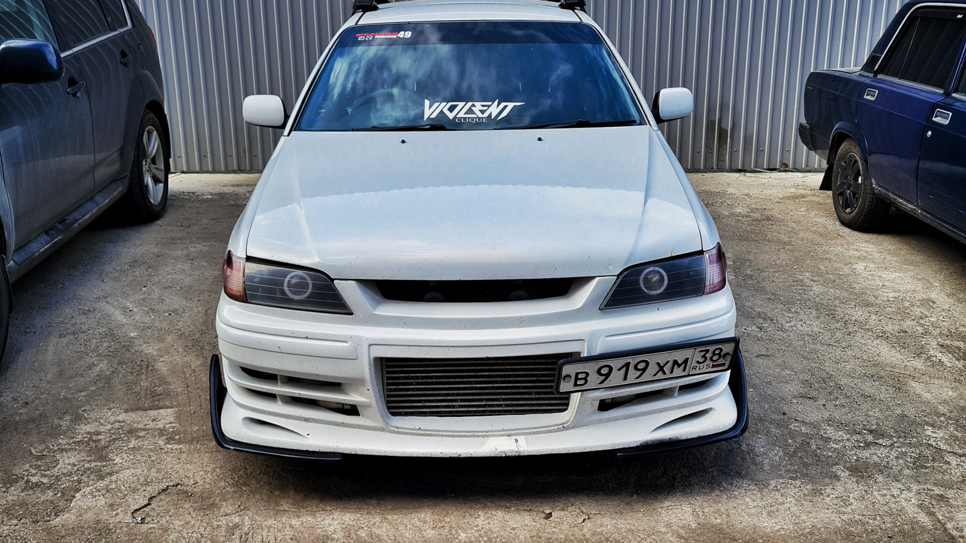

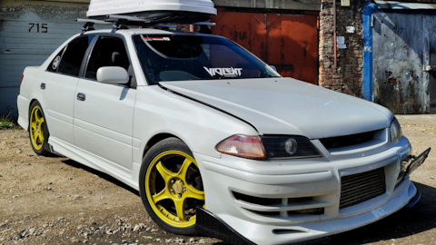

По двс:
Двс 3sgte st215
Кованые поршни СТИ 86.5
Кованые шатуны maxspeedingroads.
Пальцы и стопора — СТИ.
Вкладыши ACL корень и шатун — стандарт.
Полукольца acl.
Маслонасос altezza (новый).
Турбина гибрид ct20b с увеличенным холодным колесом 73/49мм. Вал керамика.
Мкпп s54-04d блокировка torsen. Пара 3.9
Мозг Caldina gtt мкпп.
Выхлоп 76 труба прямая, резонатор ajs банка Apexi n1.
Фронтал 550x230x65.
Насос aem 340лч оригинал.
Сцепление celica gtfour, диск exedy.
Диски Advan Rally Art and Trial Dirt оригинал r17.
Полуслик на перед Nankang AR-1, зад Achilles atr sport.
Буст контроллер Blitz Dual sbc Spec S.
Электронный спидометр/тахометр ULTM ultra speed meter 4015 carbon, для снятия ограничения по скорости.
Ручка кпп кастом Razo.
Датчик буста Apexi EL black оригинал. Defi advance — реплика, температура воды, масла, давление масла, egt и давление топлива.
Радиатор ajs 40мм. Алюминий, жирный.
Оптитрон 220кмч + синий от Toyota Gaia.
Пружины технорессор вкруг -3см.
На лето — стритовые фултапы Largus, 6кг перед, 4 зад.
Тормоза перед Caldina gtt — 2 поршня, зад дисковые st190.
Даунпайп на v-band 76мм.
Blow off hks ssqv — Япония. Оригинал.
Климат Caldina с хромом.
Обвес Keny. Сплиттеры.

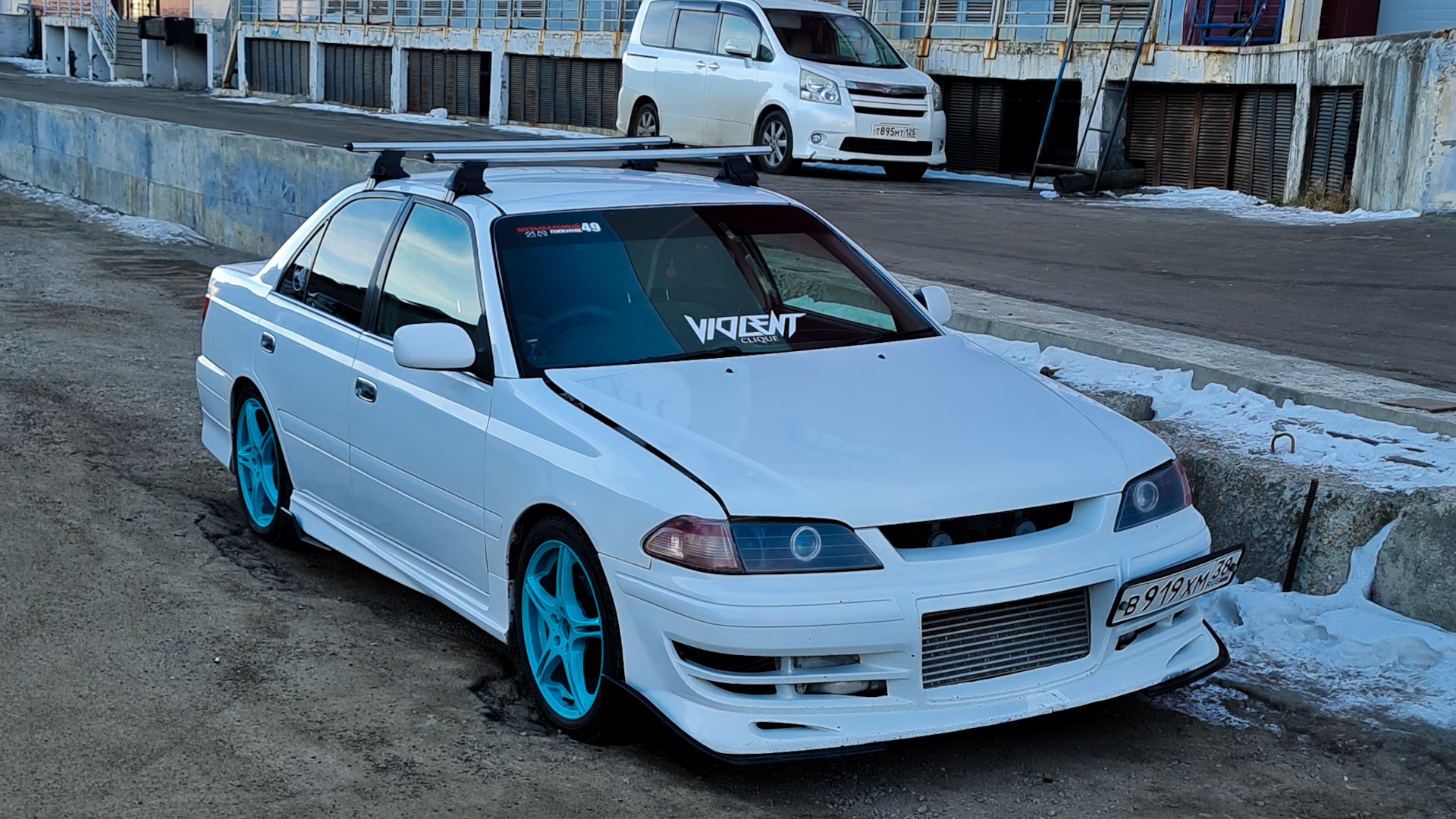

Надо полный привод ставить, переднего привода не хватает . У меня такая же коробка стояла, переделал на полный
В дальнейшем может сделаю ) пока не испытываю каких то неудобств )
Ну поездишь с пол годика, поймёшь ) я зиму отъездил и весну, и свапнул на полный привод )
Я уже езжу больше полугода ) кроме более резвого старта — преимуществ не вижу ;)
Зимой на полном приводе просто кайф 👍🏽
Оо как😳неожиданно) ты уже на гте. Вот что значит перестать следить за драйвом совсем
В октябре выкатился Игорёха ) привет ) расписывать просто досконально не стал, бюджеты там запчасти. лень 😂
Здорова, Ванек)🤝 ну уже давненько выкатился то) ну может поэтому я и не обратил внимание, что ты свапнулся
4a провернул вкладыш, ну что делать дальше я недолго думал. минут 30 😂
И правильно) так и надо было давно уже на гте переходить😂🔥
Да, надо было ge не ставить. Тогда думалось иначе… через 3 года всё вышло почти вдвое дороже, чем если бы сделал в 16 году 😂
Вот вот) я тоже бы тогда лучше свапнулся. сейчас это в прямом смысле дороже в два раза. Если тогда бы мне вышло в 120-140, сейчас это 240+
Так и вышло как раз ) слегка поменьше ))
Мне бы 3с-гте подороже вышел
нифига, ты бы на коробке сэкономил, тебе бы j160 встала бы )))
Ну это да) но мне бы оба коллектора пришлось с нуля варить, а это не цена коробки
