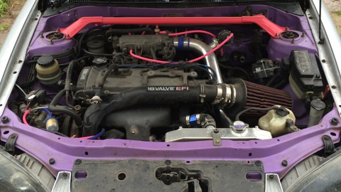

Двигатель:
— 4E-FTE от Starlet GT
— Фронтальный интеркулер 550-140-65, короткий пайп
— Радиатор цельноалюминиевый 40мм от цивика
— Выхлоп на 63" нержавейке (прямая труба с одной гофрой), конечная банка от трассы Blitz SM

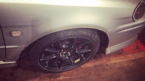

— 4 поршня от Mazda RX-7 275мм
Зад:
— Дисковые от Starlet Glanza V
Диски с резиной:
— Диски ATS DTC 15x7 et35 5,5кг
— Резина Hankook Ventus V12 evo K110 195\50\15

Говорят уменьшение впускной температуры на 10 градусов дает 10-40 кобыл прибавки
прибавка есть) но чтобы прибавилось 40 кобыл в моторе изначально должно быть больше 500))) а так, понятно дело, зимой чувствуется приход от холодного воздуха (в нем больше кислорода, смесь получается лучше и вырастает кпд)
А при замене горизонтальника на фронтальник не появляется турбояма от увеличения объема интеркулера и длины пайпинга?
немного увеличивается, но скорость наполнения очень высокая по этому это 100-200 оборотов
Не было мысли поставить датчик и посмотреть какие будут показатели в динамике и на ХХ?
а смысл?) стоит фронтал, половина которая на выходе у меня всегда холодная, перед выездом на трек можно еще водой полить)
А не знаешь, есть ли на этом моторе датчик температуры впускного воздуха?
Есть, на ресивере)
