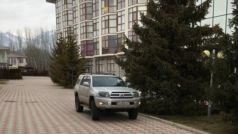

Двигатель: V8 4.7 2UZ-FE VVT-i – мощный, тяговитый, проверенный временем.

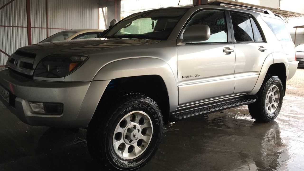

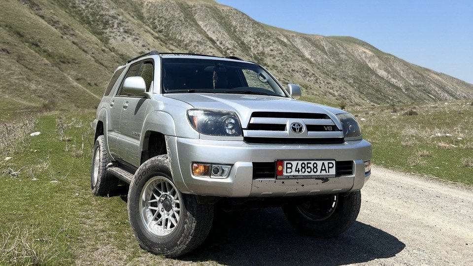

Подвеска:
— Пружины Lovells
— Передние аморты Skorched4’s + алюминиевые проставки 18 мм.
— Задние аморты от 100-го Крузака
— Верхние рычаги реплика Prototip
— Дроп переднего стабилизатора и панары + линки от 130 кузова
Резина:

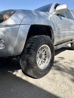

Лето265/70/17 Cooper Adventure AT Проданы265/70/R17 Sailun terramax AT. Проданы 285/70/17 Falken WildPeak A/T3W Проданы
285/70/17 Kenda Klever A/T2
Зима 265/70/R17 Bridgestone Blizzak DM-V2 Проданы
Зима 285/65/17 Lanvigator ice land max
Автомобилем владею с 2014 года.
Вложено много сил и времени, и впереди ещё немало интересных доработок.
Буду делиться процессом и впечатлениями здесь.

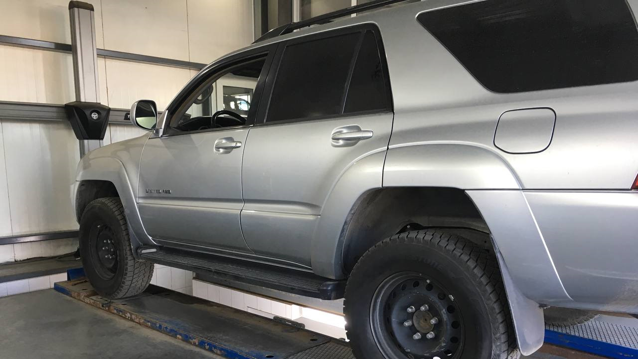

285/70/17 как залезли?
Лифт подвески, замена верхнего рычага под лифт, снял брызговики и подогнул подкрылки.
В идеале, еще надо подрезать кронштейн опоры подушки рамы.
