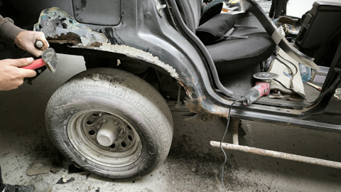

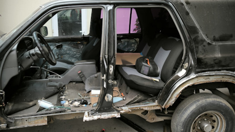

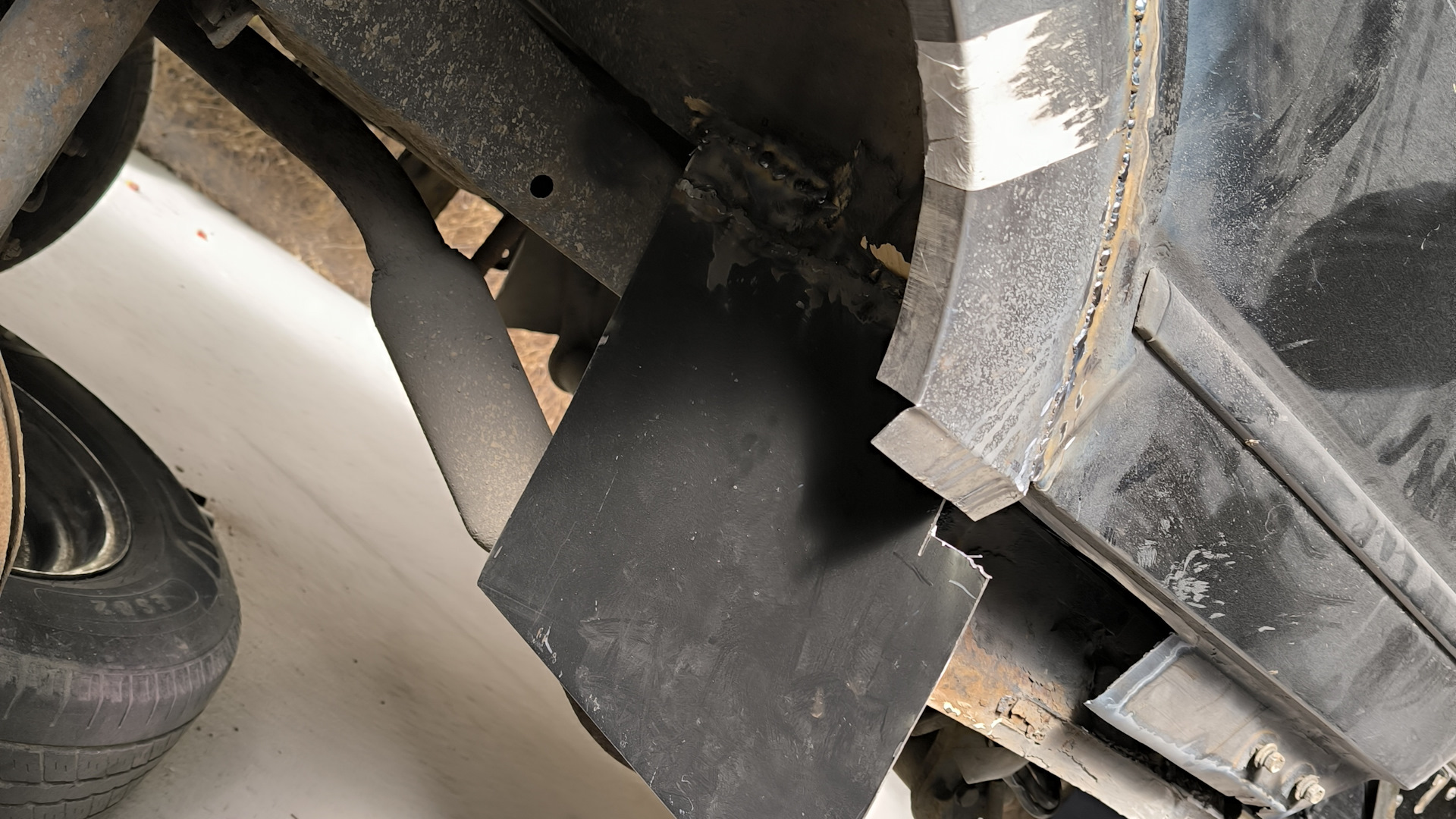

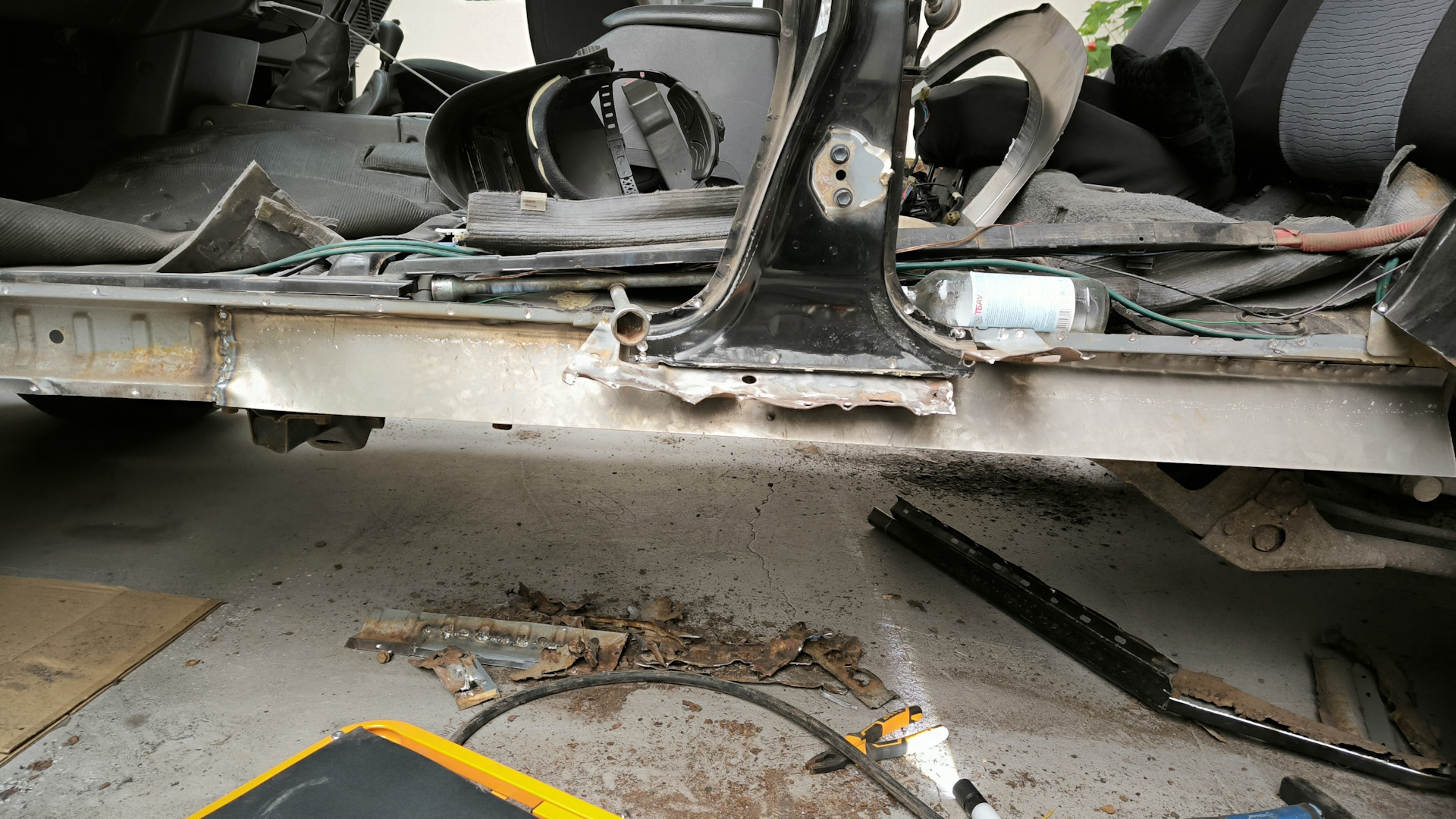

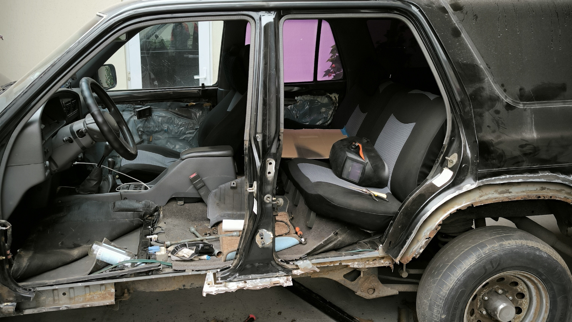

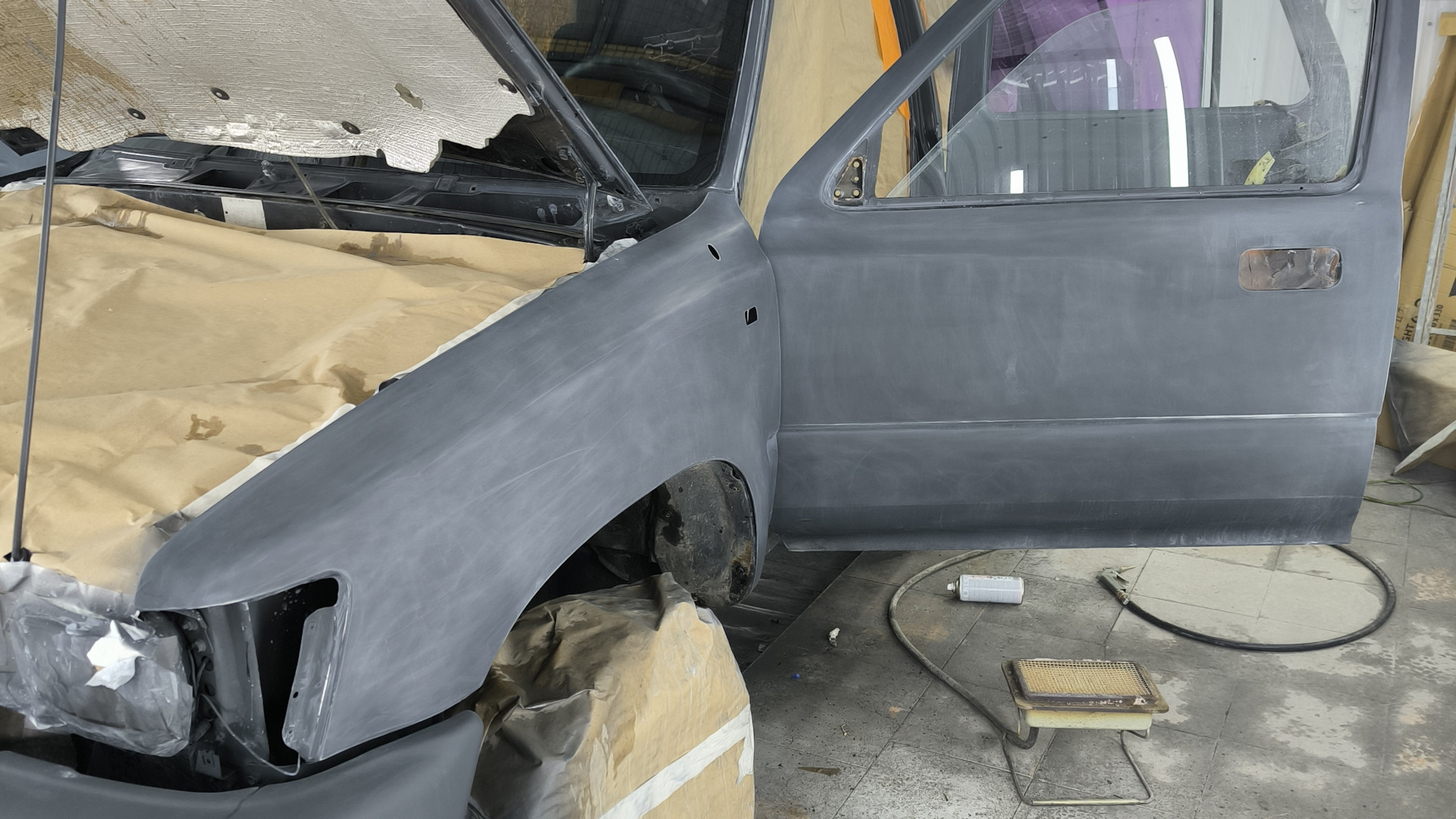

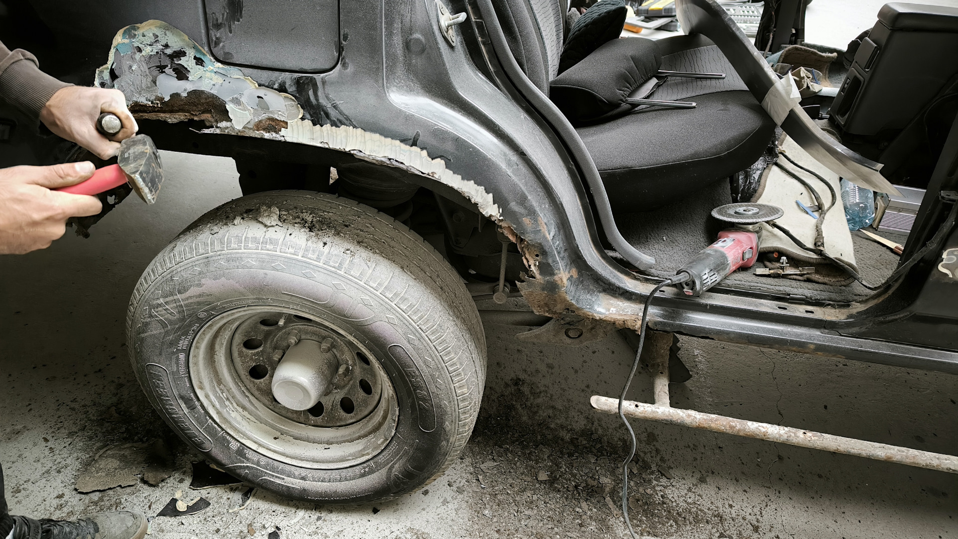

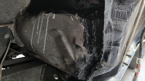

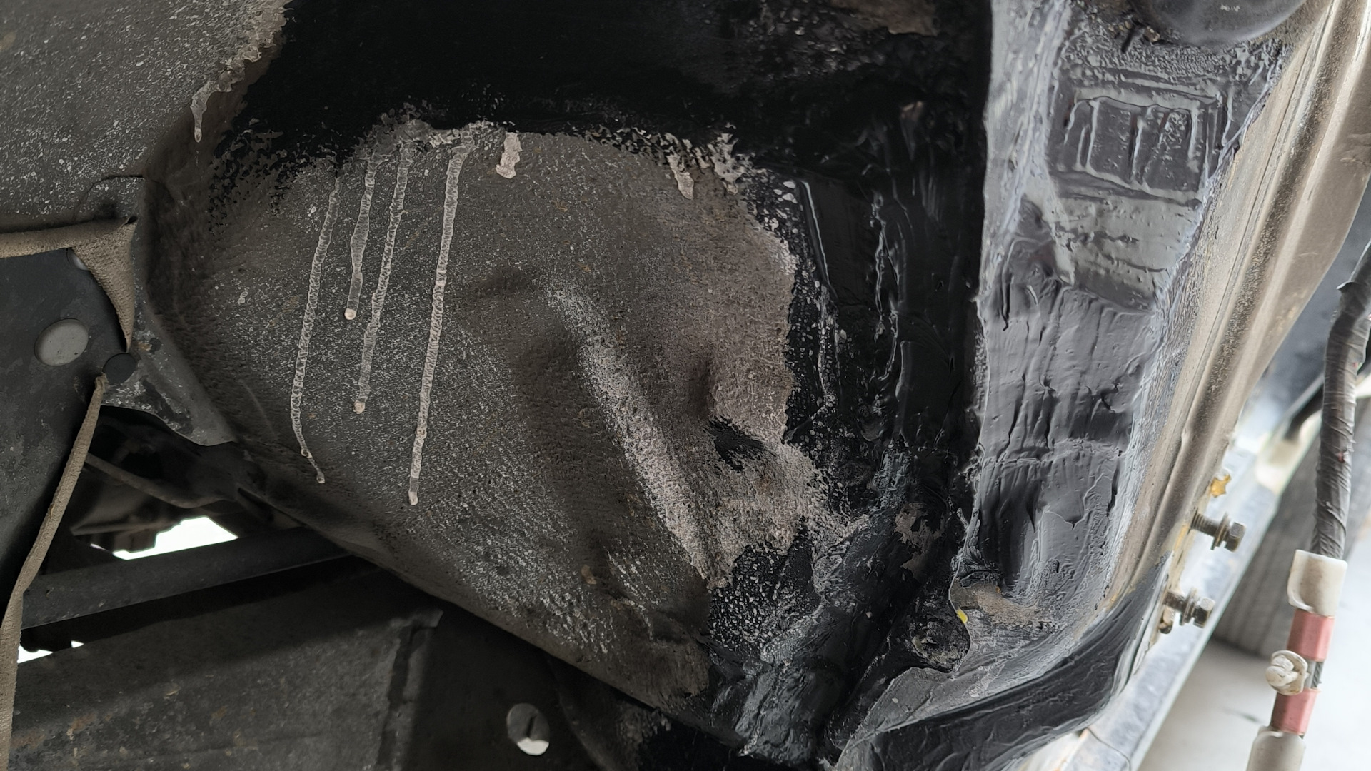

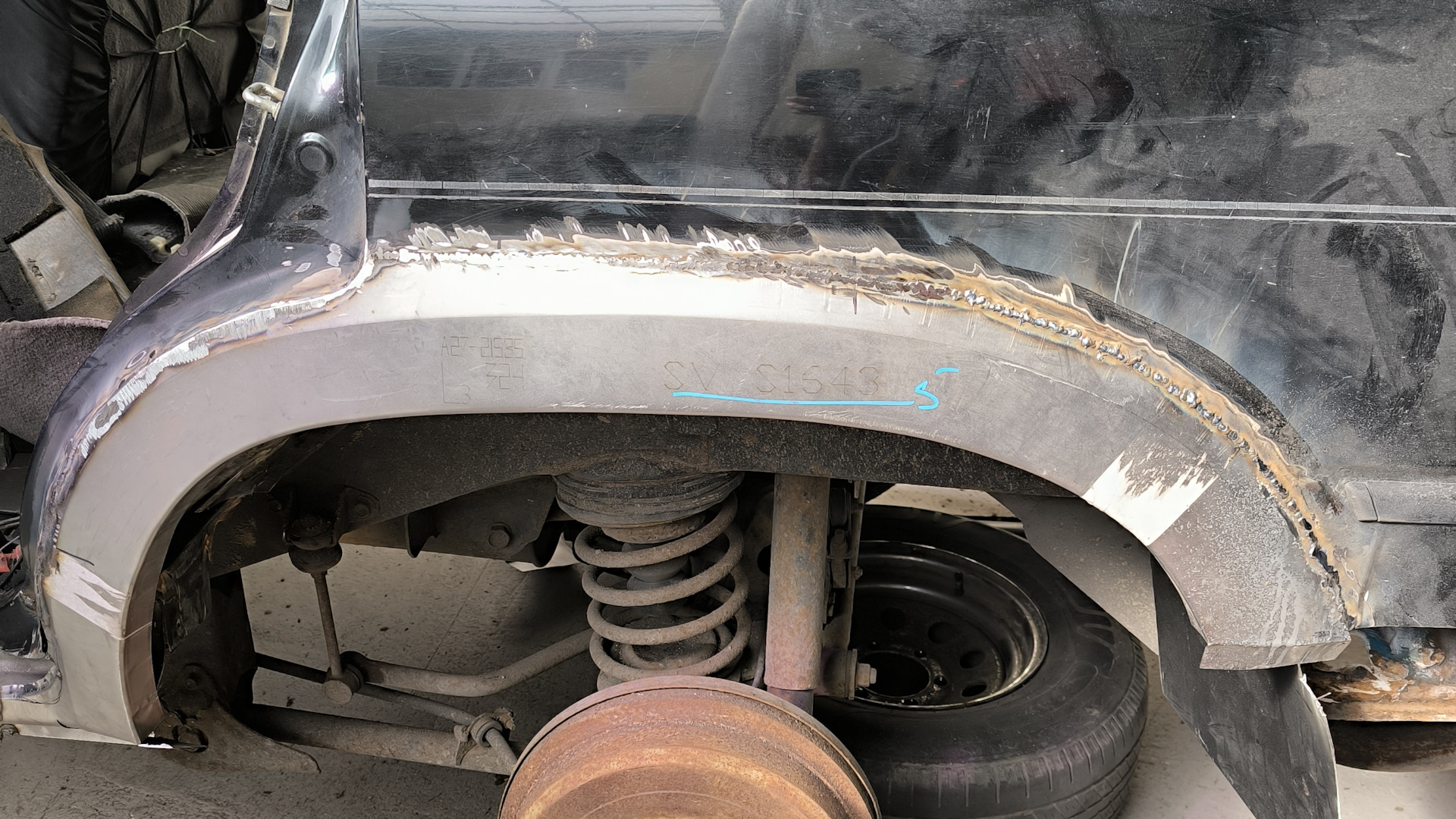

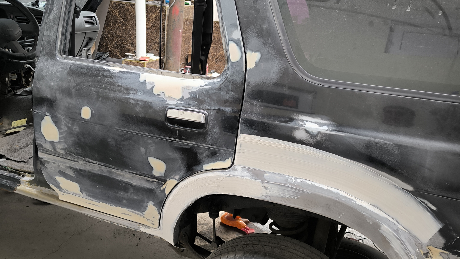

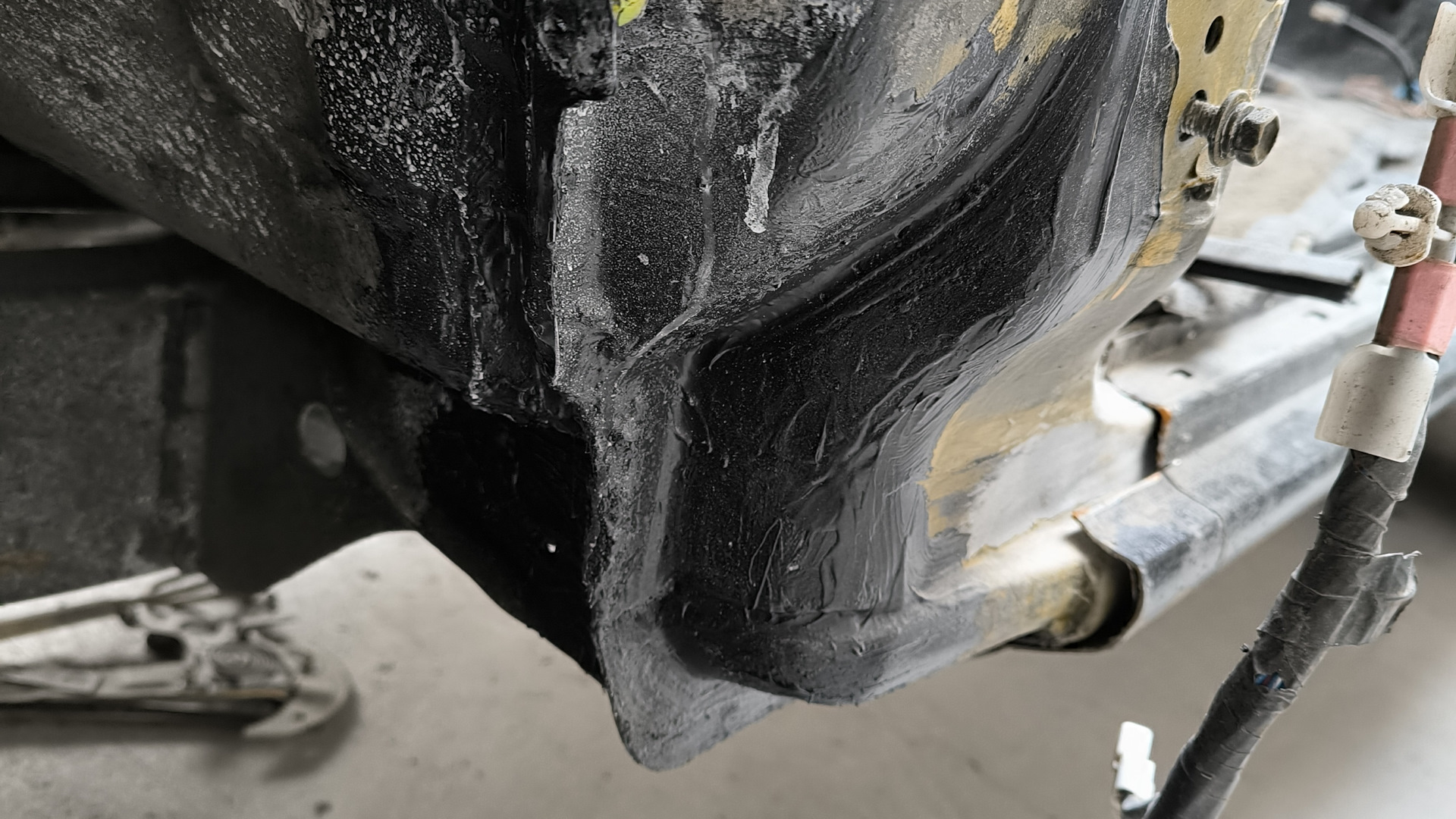

Хороший парень. Как купил сразу разобрал, не стал делать двери и в итоге купил на дроме три двери и два крыла. Все плохие моменты и ржа были полностью вырезаны и вварены новые элементы. Двери, карнизы и арки и местами ещё по кузову. Новое лобовое, музыка, фары, низ переднего бампера от более свежей модели- пришлось удлинять, разрезал пополам по середине и удлинял, и с боков, наоборот, урезал- получилось на твердую 5. Решил сам покрасить в чисто черный цвет. После покраски обработал все места кислотным грунтом, поверх промазал шовным герметиком. Цветочки начались через день, как начал собирать салон. Ни с того, ни с сего, перестали работать стеклоподъемники всех дверей и задней двери и задний стеклоподъёмник.До этого работала вся электрика. После же покраски, пригнал домой и перестали работать стеклоподъемники, задняя дверь — перестал работать стеклоподъемник, ни с кнопки, ни с ключа, люк и задний дворник тоже перестали работать и все это одномоментно. Напрямую от аккума все работает. Сегодня до часу ночи ковырял задний блок, который в заднем крыле слева, передний блок в ногах водителя и реле в ногах переднего пассажира. Перепроверил все предохранители.все ок, но не идёт ток на выше перечисленное.Пока ничего не нашел. Я просто вообще ни разу не электрик. Может кто сталкивался с такого рода проблемой. Поделитесь по братски. Все таки хочется чтобы я сам сделал ее.
