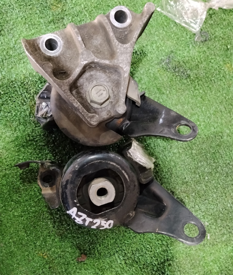

ЗАМЕНА ПОДУШЕК ДВС
При запуске на холодную наблюдалась сильная вибрация по мере прогрева она уходила но не сильно при движении тоже была вибрация разной интенсивности .вибрировал руль сиденье и что-то где то .морально…

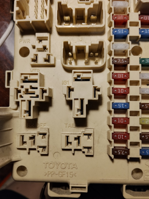

ОТКЛЮЧЕНИЕ DRL СКАНДИНАВСКИЙ СВЕТ .
Так как автомобиль пришёл в РФ из Швеции на нём штатно установлена система DRL .автоматом при запуске загорается ближний свет и все габариты кроме подсветки приборки и других салонных потребителей .в…

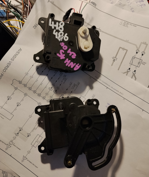

КЛИМАТ КОНТРОЛЬ
В процессе монтажа климата столкнулся с проблемой подключения мотора рециркуляции .у меня стоит 5 контактный а новый климат управляет 3 проводным .купил сервопривод на 3 контакта .но он не подходит т…

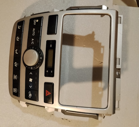

КЛИМАТ КОНТРОЛЬ НАЧАЛО
Посмотрел схемы с климат контролем и без понял что нужно к моему отопителю докупить сам блок климата в нем уже встроено все управление .не нужно отдельного блока как раньше ранее писал что нужно доку…

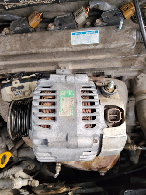

РЕМОНТ ГЕНЕРАТОРА
Утром после запуска двигателя появился вой проверил зарядку 13,6 покатался пару дней вой то есть то нет .потом мерю зарядка 12,9 генератор весь дрожит .решил не ждать когда крякнет .как остыл двигате…

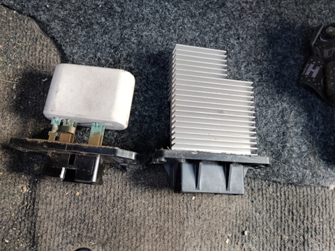

КЛИМАТ КОНТРОЛЬ В АВЕНСИС ВЕРСО
После короллы версо не хватает климат контроля .на авенсис версо после 2003г его стали ставить .посмотрев электросхемы ипсума и авенсис версо стало понятно что поставить можно только с версо или с pi…

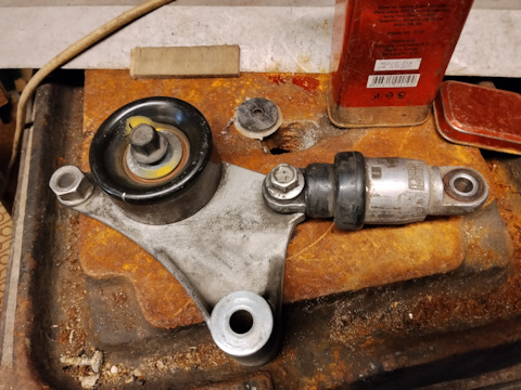

ЗАМЕНА НАТЯЖИТЕЛЯ РЕМНЯ
Изначально как купил автомобиль периодически появлялся то треск то писк в последнее время звуки стали очень сильно проявляться хотел проверить ролик натяжителя ремня но не смог снять ремень так как н…

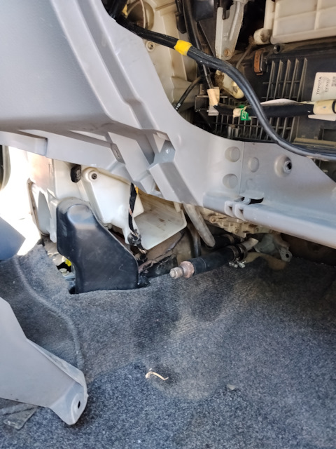

Промывка радиатора отопителя
Так как записи идут не в хронологической последовательности запись о том как Я промывал а точнее с чем столкнулся при демонтаже .Так как радиатор отопителя отключен от системы охлаждения решил его пр…

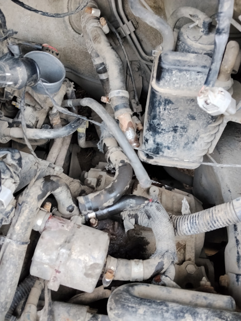

Замена патрубков отопителя
Через неделю после покупки побежал задний контур отопителя .вторая печка отключена и закольцована .там снизу под машиной треснул шланг и побежал антифриз .за ночь появилась приличная лужа .утром попы…
