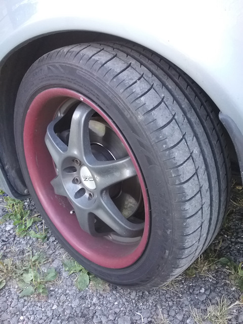

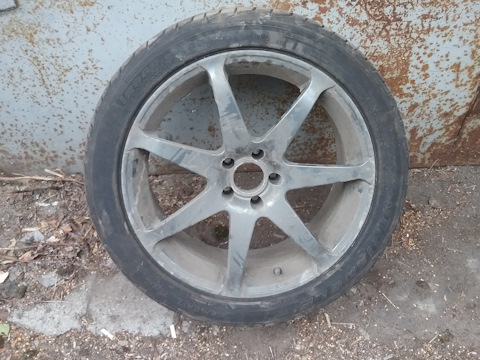

Готов расстаться с колесами за небольшую денежку . Дисули KOSEI Kid's racing IV japan или KOSEI HEXA … встречаются оба названия . С геометрией все хорошо, на одном диске шрам сварной сантиметра 3, св…

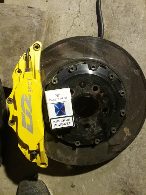

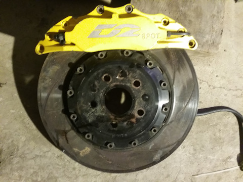

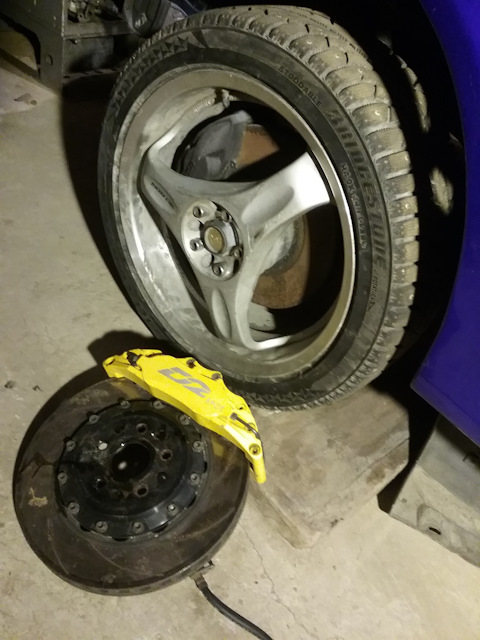

О че прикупил …
Волей случая прикупил тормоза . 8 поршневые с составными дисками . Минимально 17 колеса . Кит для 21 калдины . Планируется только летняя эксплуатация .

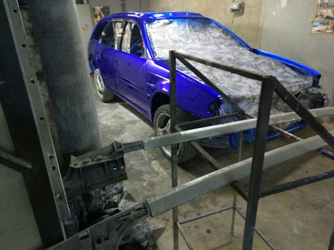

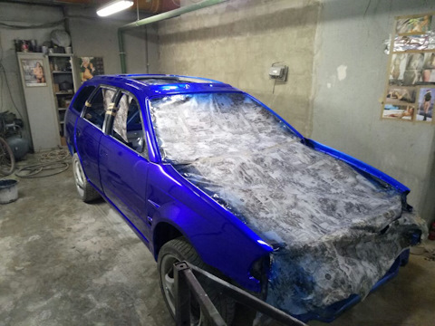

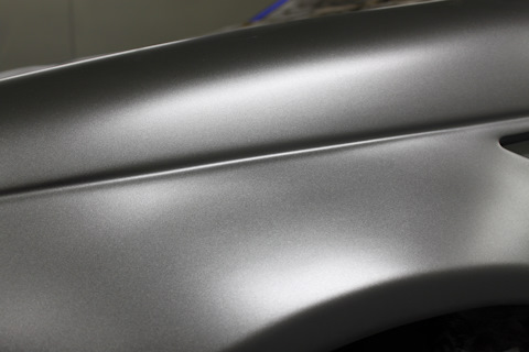

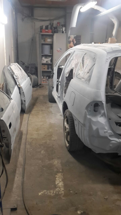

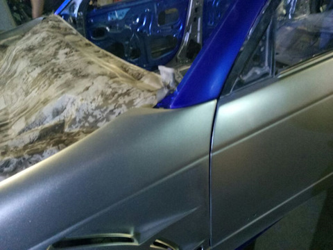

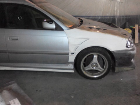

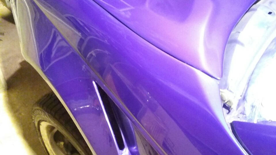

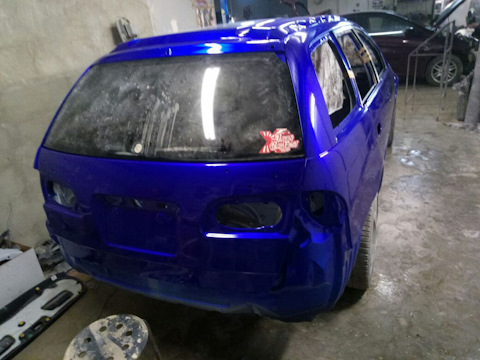

3 этап покраски
Перед этим этапом навесили крылья, двери и и и и … В общем этот этап занял почти 9 часов работы маляра . Цвет : кэнди ультрамарин на серебрянную подложку . Фото не могут передать всего … Цвет очень н…

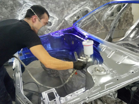

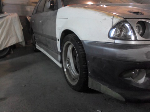

2 этап покраски
Задули внутрянку : подкапотное пространство, проемы, двери … На этот этап фоток совсем мало …

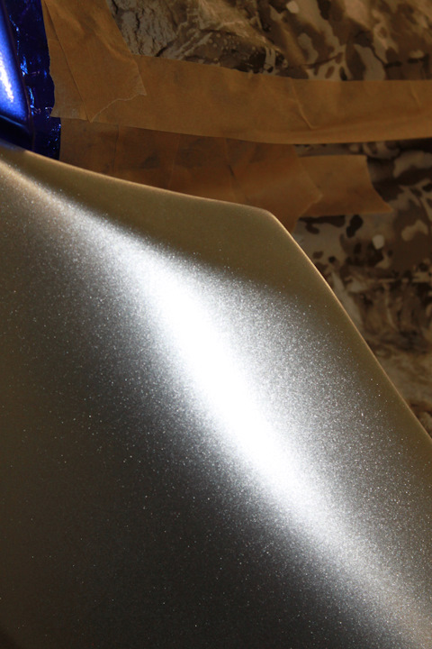

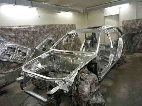

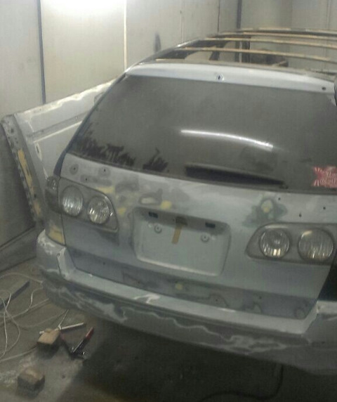

1 этап покраски
Выкрасили весь кузов в серебро . Точнее это подложка под кэнди — только подложка выглядит просто афигенно !

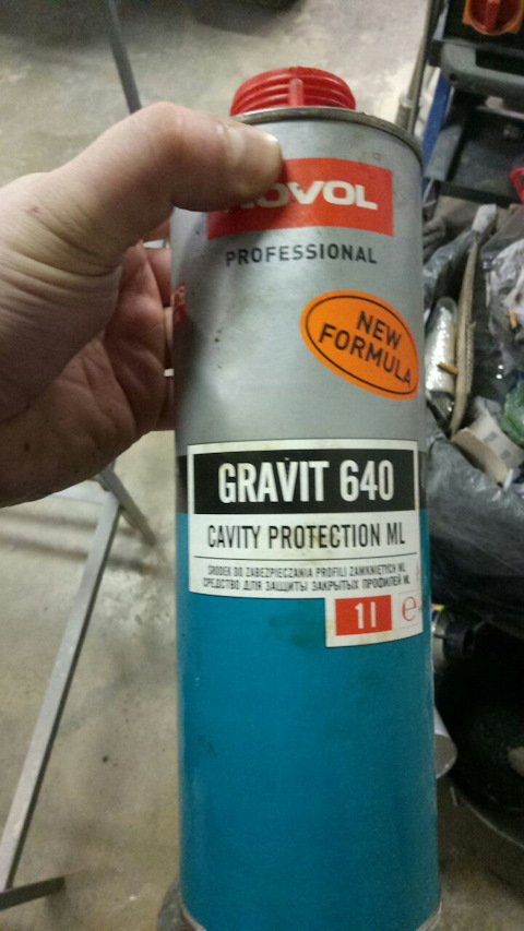

Антикора мало не бывает !
Перед покраской кузов был полностью отмыт со всех сторон … на днище не было найдено ни единого места коррозии и тому подобного … все отмыто, высушено и от души залито антикором . В скрытые полости за…

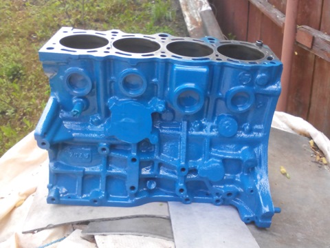

Рассказ о дрыгателе .

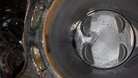

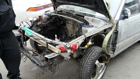

После полно разборки и дефектовки вердикт : сцепа — диск стерся, маховик на проточку ; голова на помойку — проблемы со шпильками + трещина из рубашки охлаждения в выпуск первого цилиндра, антифриз не…

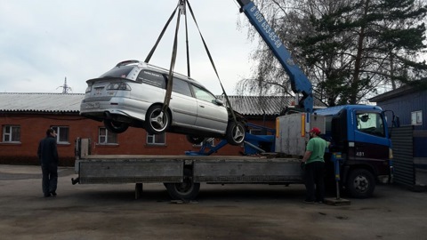

Поехали по сервисам . Снятие двигателя …
По пластику примерочно-подгоночные работы закончены, поехала Калдина по разным сервисам, сначала выковыривать мотор для переборки . Скинув головку блока, увидели 'нехватку' поршня в четвертом … Более…

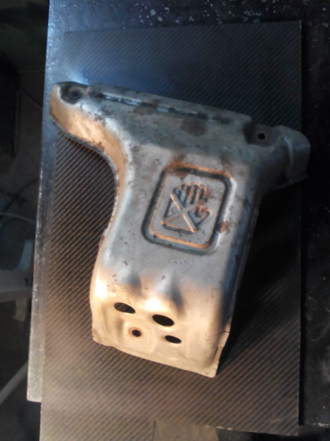

Термоэкран коллектора
Решил эту деталь исполнить из карбона . Карбон будет пропитан высокотемпературной смолой . Деталь будет выдерживать нагревы до 1800 градусов без изменений вида и формы ! Если желающие есть прикупить…

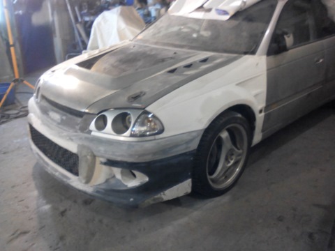

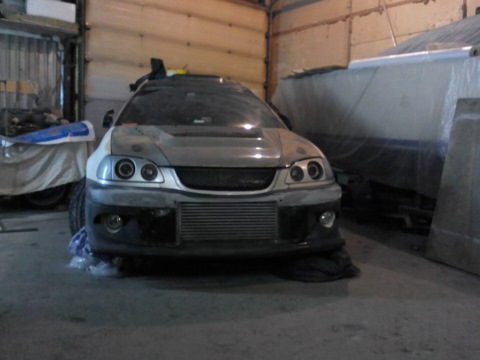

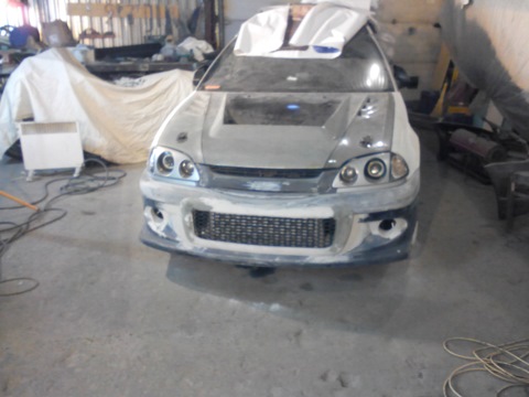

Макетирование или разбей свою бошку апстенку …

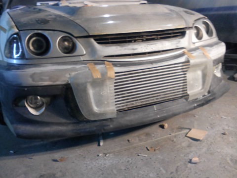

Продолжаю работы по оформлению переднего бампера — хочется сделать обрамление интеркуллера и чтоб сетка там вставлялась . Это идея . В процессе нескольких мозговых и телесных штурмов и мук появлялись…
+1 фотография
Еще штрих
Придумал как воткнуть фары в бампер в стиле фар актив спорт …
