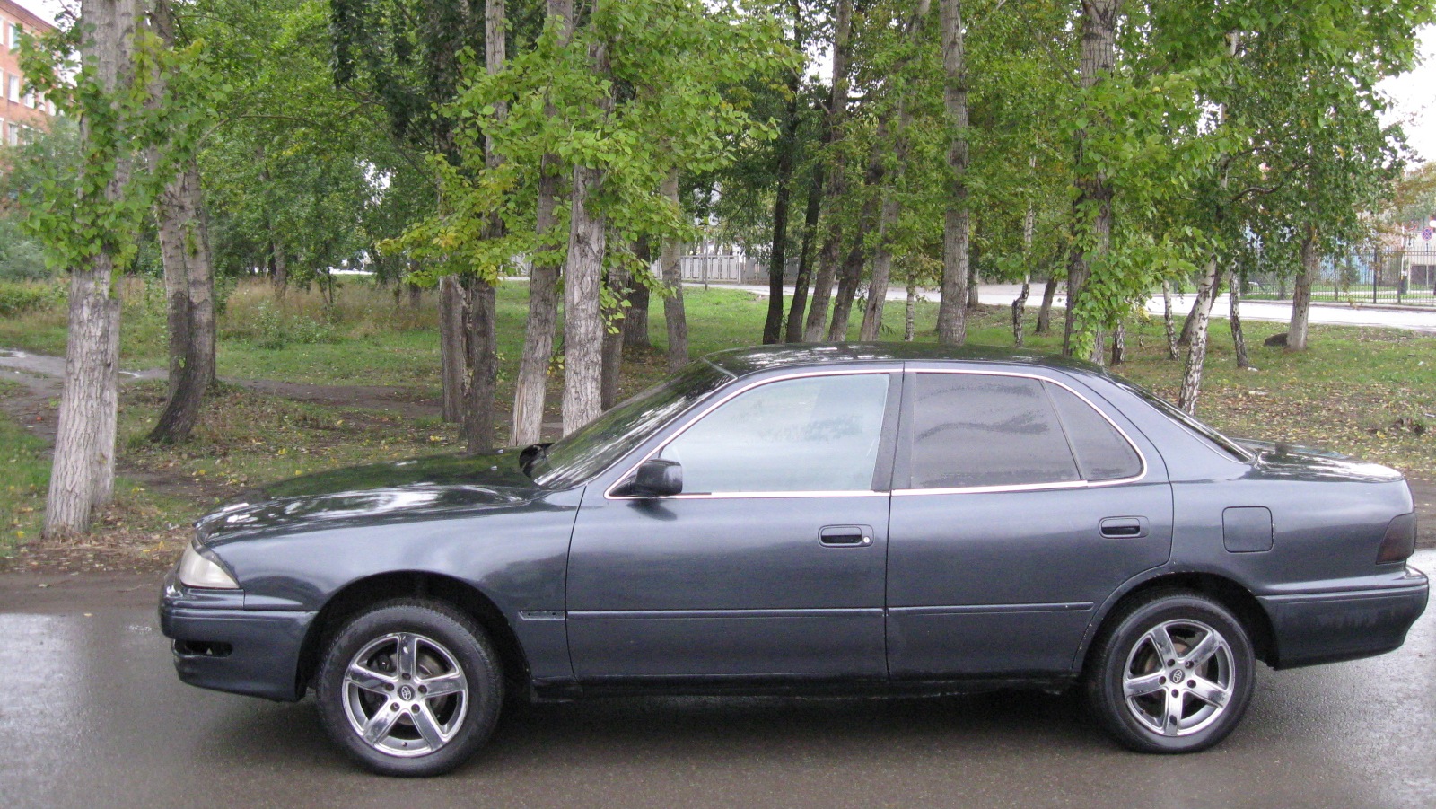

Вторая камрюшка, первая такая же была, отличный аппарат! Движка 1.8 автомат, в общем как обычно, салон велюр, задние сидухи раскладываются чтобы сабик лучше воспроизводил инфранизкие), заменеа акпп, обошлась в 14000р, да, жизнь дорожает) но оно того стоит. Покупал за 75000 машинку не на ходу, заменил также радиатор тайвань 3000р, передний бампер 2000р, подрихтовал капот, покрасил морду, до литья руки всё не доходят. да и зима скоро-ШТАМПОВКИ!)
Ещё по мелочам:
-на задней тяге застучал шароблок, оказалось впаяный в тягу, пришлось выбить нутрянку, рассверлить тягу на станке (спасибо друзьям на сто) и вогнать туда обычный сайлент).
-замена шаровых, рулевых, все фильтра естественно
-снял форсы, били узи, лил карбклинером, но не распыляют зараза! Надо будет снять с донора) есть такой же двиган мертвенький, дербаню его потихоньку.
В планах:
-передние сайленты, благо их мало
-подушка нижняя, просят 1100 за дубликат, пока кризис в экономике моей)
-колпачки маслосъемные
-провода на свечи(стоят не родные х-ня какая-то) один недавно вырвал с корнем свечи менял, взял с донора, мал не подходит, у меня уже трамблер не родной а Bosch блин, так бы все провода поменял.
В общем уже машинка обошлась где-то в 130000 с учетом покупки и всего ремонта, так что нормуль).
