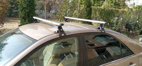

Багажник на крышу
Продам багажник на крышу. После продажи камрюхи лежит без дела. Взял ниссан, но он на него не подходит. Багажник качественный, крепкий состояние отличное. Дуги аэродинамические. Ставится за 10 минут.…

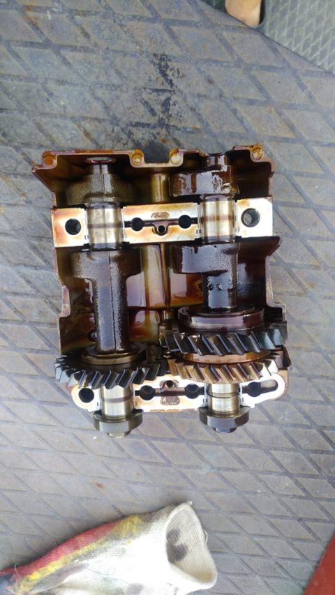

Замена балансирного вала
Сегодня устранил одну старую болячку на своём движке. Года полтора назад в движке появился посторонний звук, некое тарахтение, похожий на дизель. Тарахтел на холостых оборотах, особенно когда включён…

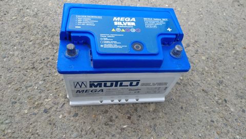

Mutlu сдох

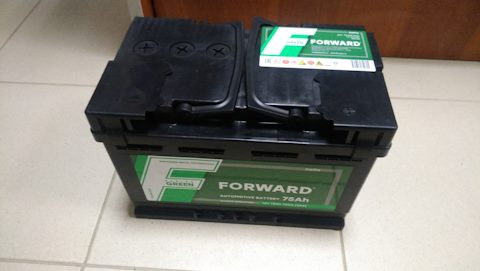

После недели простоя во дворе, машина отказалась заводится. Прям совсем. Вольтметр показал что-то около 10в. Странно, подумал я, неужели так сильно разрядился? Забрал его вечером домой, на балконе по…

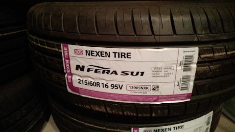

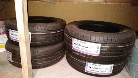

Переобул колёса
Ещё в ноябре купил по хорошей цене (13тыс) новые шины. Случайно подвернулись, да и размер как раз штатный. Ждали своего часа. Сегодня переобул колеса. Старые Pirelli cinturato p7 износились очень сил…

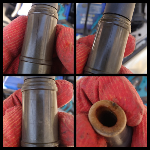

Замена помпы и ремня
При осмотре подкапотки была обнаружена течь антифриза в районе помпы. Заказал помпу, антифриз на долив, ну заодно и приводной ремень. Их я ещё не менял, мой пробег на этом авто за 4 года 50+тыс, и до…

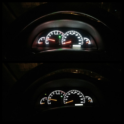

Оптитрон 2

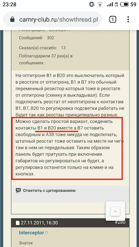

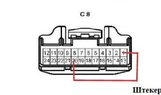

Как известно, после замены дорест приборки на оптитрон не будет работать штатный регулятор подсветки. То есть, при включении света, панель будет гореть на всю. Для городских покатушек проблем в этом…

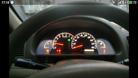

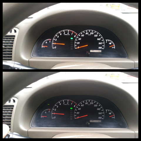

Оптитрон
Вчера пришла панель оптитрон с разборки. С японца, 35ки. Вечером не вытерпел, пошёл поставить, посмотреть. И был приятно удивлён — очень красиво! Надо было раньше поставить! Ессно, приборы жили своей…

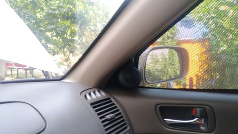

Давно хотел переделать ВЧ звено в машине. А точнее перенести со стоек в уголки зеркал. Не то чтобы не нравилось, но просто захотел что нибудь поменять — автозвук это такое дело… Заранее с разборки бы…

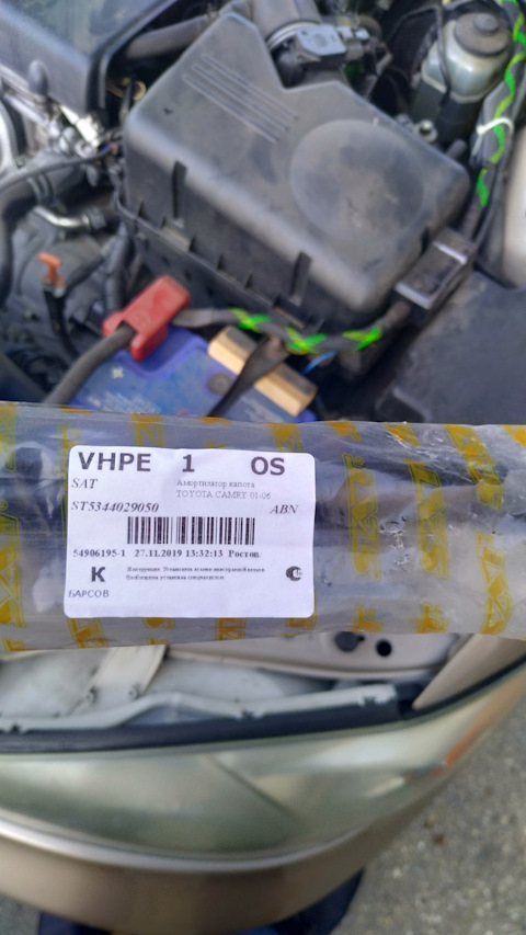

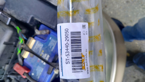

Упор капота
С наступлением холодов плохо стал работать газовый упор капота. Оригинал как обычно стоит каких-то невменяемых денег. Заказал чё подешевле — Sat за 500 р. Менять 5 минут делов. Фоткать было особо неч…

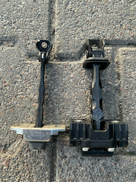

Фиксаторы дверей
Сегодня уделил время своему авто. Заменил фиксаторы передних дверей на VAG от Skoda Fabia. Впечатления — о****** держат двери. Фиксация в 3х положениях. Родные тойотовские по сравнению с ними х**** п…

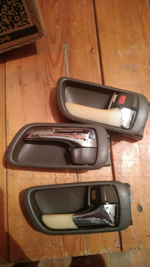

Ручки
С покупки авто мозолили глаза облезлые ручки на правых дверях. Соответственно и передняя и задняя. Левые были нормальные. Ещё по весне купил с разборки новые ручки. Их у них было 3 шт, 2 не захотели…

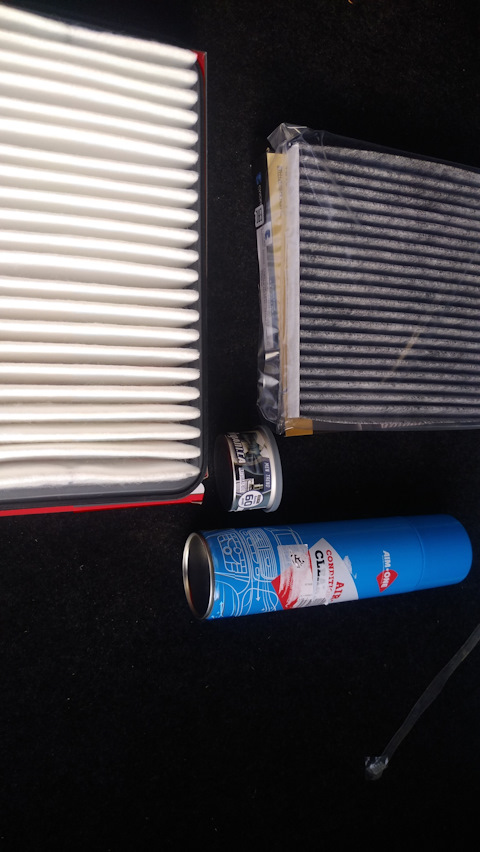

Свежее дыхание
Сегодня сделал промывку кондея, также заменил воздушные фильтры салона и двс. Пену задувал через дренажную трубку, через окно фильтра а также через дефлекторы на панели. Пены в баллоне много, хватило…

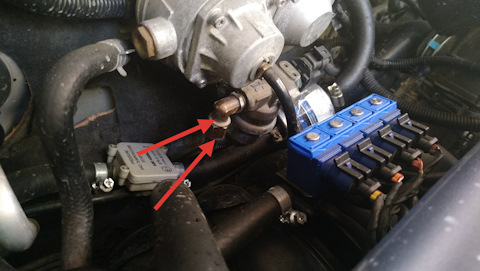

Ремонт гбо
В принципе, моё гбо проблем не доставляет, работает нормально. Главное экономит деньги на горючке (получается в 2 раза дешевле). Но бывают и поломки. Однажды почувствовал с утра запах газа, от авто —…

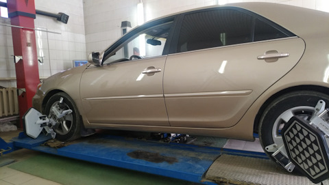

Геометрия
Заметил, что авто чуть уводит влево. Заехал проверить геометрию колёс, а то уже почти 2 года не делал. Так вот, там всё размеры в допуске. Мастер сказал, что смысла нет трогать и что это возможно из-…
