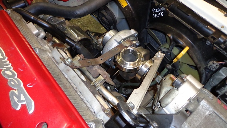

1)Поршня Arias, СЖ 9, под заказ изготовленные под vvti, керамическое покрытие юбки и верхней части поршня
2)Шатуны Pauter
3)Вкладыши кв, шт Оригинал
4)Прокладка ГБЦ сток
5)Шпильки ГБЦ, КВ ARP
6)Турбина Garret GTX2876R, Tial .63 A/R
7)Вестгейт 44мм TiAL MV-R
8)Форсунки RC 1000CC
9)РДТ Aeromotive + Манометр Aeromotive
10)Блоуофф Sard Racing
11)Водо-воздушный интеркуллер PWR
12)Насос Supra американка.
13)Маслокулер Earl's
14)Маслокулер КПП Delare
15)МКПП E56-07C
16)Тормоза от GT-Four (4pot перед, 2pot зад)
17)Стойки TRD
18)Новый оригинальный коленвал
19)ECU Autronic SM4
20)Выхлоп RSR

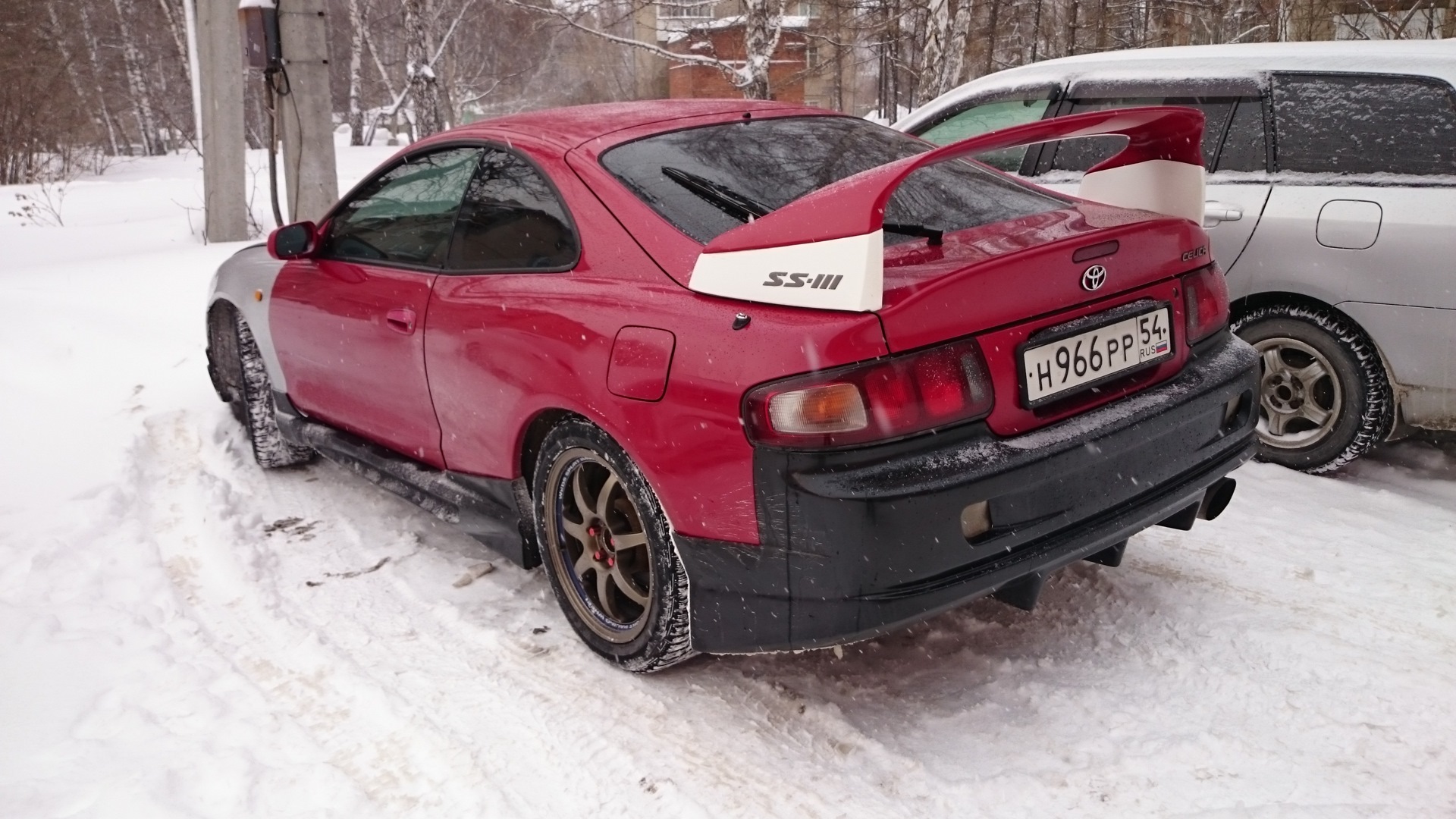

4)Обвес Varis II
5)Рестаил стопаки
6)Проставки под спойлер SSIII
7)Накладки на пороги SSIII
8)Приборка от CyberStork
9)Диски Weeds SA-90
10)Ветровечки на стекла оригинал

4)Собственно сама замена
И тут началось самое интересное и долгожданное.
Нас было двое у нас не было ни ямы, ни хорошего инструментария, но были руки которые растут откуда надо. Начали со съема коробки открутили коробку от блока, отцепили все провода идущие к коробке, выдернули привода, отцепили тросики.
но никто не знал что надо еще открутить гидро-трансформатор… (эхх бедный). Ну во общем во общем… мы это сделали сняли коробку без ямы и не откручивая бублик. =)
Двигатель вытащили легко, с начало отцепили все трубки идущие к нему, открутили приемную трубу, вытащили косу из салона, отсоединили все провода. Достали приспобу для извлечения двигателя открутили подушки и достали его ничего сложного.
Т.к бежал гур, весь моторный отсек был в масле. Решили отмывать, отмыли все стало как новенькое =)
И пришел момент имплантации нового двигателя, по двигателю была проведена ревизия, все что вызывало подозрение было поменяно. Т.к мотор был заявленным пробегом в 13т.км все было в идеальном состоянии. Был только отломана фишка с масляного клапана муфты VVT-i, не долго думая заменили его.
Имплантация двигателя тоже ничего сложного из себя не представляет. Двигатель встал как родной все патрубки подошли, коса в салоне тоже как родная подошла, но у нее был обрезан блок предохранителей об этом позже.
Вообщем поставили двигатель и обнаружили несколько проблем.
1)Топливный шланг обрезан, а у старого мотора он короткий.
2)Приемная труба не подходит.
3)Обрезана фишка блока предохранителей
4)Главный тормозной цилиндр упирается в муфту VVT-i
Начались поиске решения проблем. Топливный это нечто, нигде нет их обрезают всюду. Идем на экзист смотрим цену нового… немного не бюджет, начинаем расстраиваться.
Но в светлую голову приходит решение, а вдруг есть конторы которые их изготавливают.
Немножко погуглив наткнулся на сто, изготовление шлангов высокого давления. Звоню объясняю ситуацию и слышу заветные слова да конечно привозите сделаем. В итоге новый шланг обошелся в 4 раза дешевле чем новый оригинальный шланг.
С приемной трубой тоже глухо, только на аукционах (заказали её но ждать не хотелось.). Нашли токаря показали он сказал не вопрос выточим фланец приварим. Еще одной проблемой меньше.
Блок предохранителей ну тут все просто взяли схемы и сростили фишку со старой косы.
По цилиндру, немножко спилили и все стало отлично.
И т.к пока было не ясно с установкой коробки, решили установить педаль сцепления. Это оказалось жесть… Чтобы поставить кронштейн пришлось разобрать почти всю приборную панель, точнее пришлось разобрать её всю.
Торпеду, рулевую колонку, воздуховоды. итд.
Но ничего сложного в этом нет просто очень много телодвижений.
Установили все собрали обратно радости не было предела вроде все движется к завершению.
Но цилиндра и маховика все не было и не было. Решили заказать с аука а пока поставить старую коробку, были приобретены автоматные мозги от калдины.
Проводка адаптирована под коробку т.к коробки разные фишки разные, управление соленоидами.
За день поставили коробку все скрутили. И тут поняли что не хватает датчика массового расхода воздуха в народе MAF. Найти его было не сложно т.к он ставится на очень много машин.
А вот найти куда его вкрутить (короб воздушного фильтра) было не реально. Поэтому взяли кусок канализационной трубы вырезали сделали подиум и вкрутили его, присобачили нулевик.
