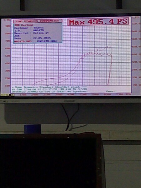

Настройка часть.2 Просто фото.
Стали достраивать мозг дальше. Разобрались со стендом, в этот раз не буксовал. Прошлые показания все враньё! получилось 500))) ну почти как и хотели.

Настройка часть.1
Дорогие подписчики извиняюсь что пропал на долго, но на то были свои причины. В настоящее время машина обкатана, и произведена пробная так сказать первая настройка на дороге и на стенде. 22.05.2015 г…

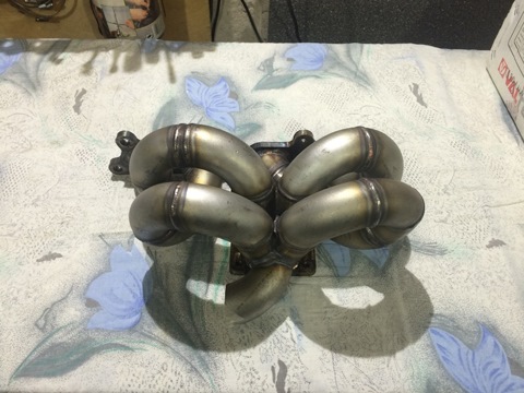

Новый коллектор копия коллектора фулл-рейс
Вот прикупил себе сие изделие одного из рукодельника с нашего форума)) Полная копия коллектора Фулл-рейс. Фланец T3, в нем нарезаны резьбы под шпильки, сделано из нержавейки 316Ti, т.е. с титаном, то…

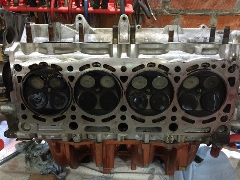

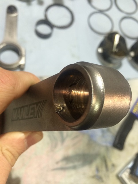

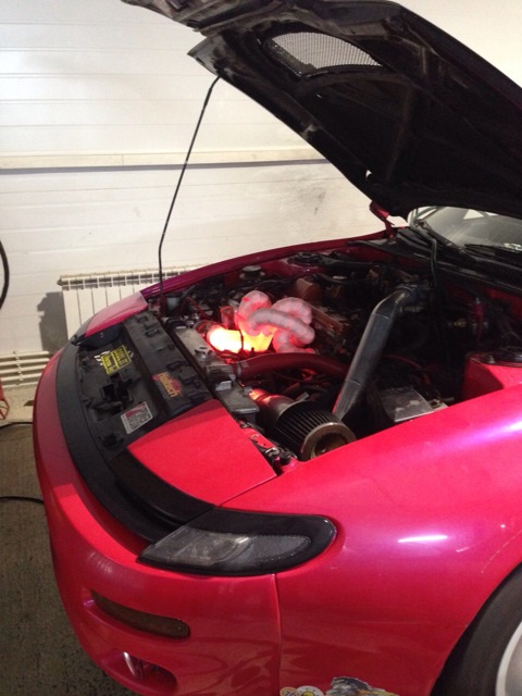

Вскрыл мотор (снял головку блока)
Решил проверить поче му же у меня на бусте давит антифриз из расширительного бачка. Снял бошку с мотора и обнаружил там неприятную щняжку на перво горшке. Как я понял это так горел антифриз или я оши…

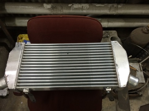

Изготовили и установили новый кулек.
Изготовили из сердцевины кулька MAN, мне новый фронтальный интеркулер, Затем подогнали все пайпы, и изготовили крепления кулька. Все повесили на свое место, смотрится отлично (зло). Кулек получился в…

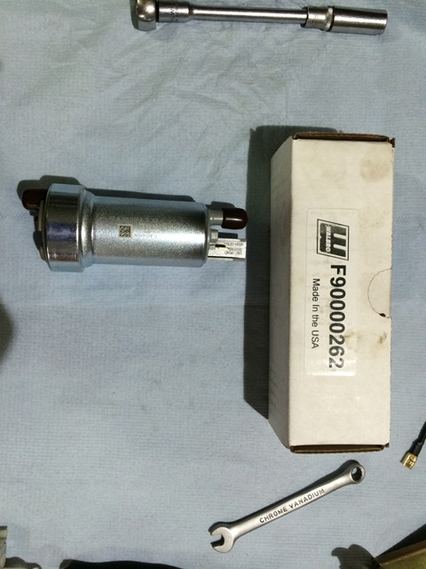

Установка нового насоса Walbro 400
В связи с нехваткой старого насоса пришлось покупать и устанавливать новый более производительный. Выбор пал на новую ленейку Walbro, а именно на 400 литров в час. Итак разбираем весь хлам из багажни…

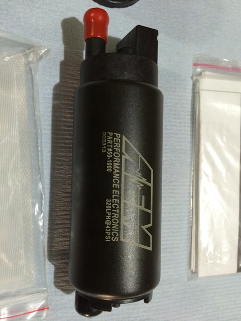

Распродажа ))
1) Бензонасос AEM 320 практически новый (прошел 700 км) полный комплект — 3500 продано 2) Радиатор охолождения масла 13 рядов обсолютно новый никуда не ставился — 2000. продано 3) Проставка под масло…

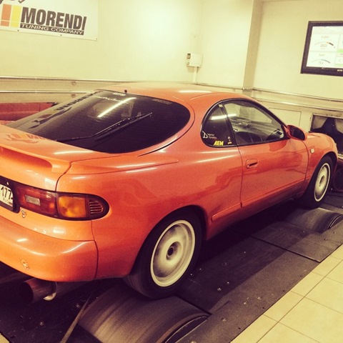

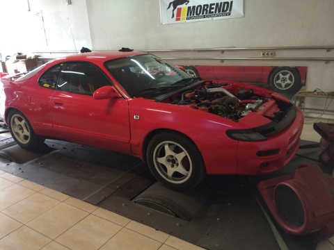

Настройка часть 1)
Это все-таки свершилось))) 29.08.2014 я попал на стэнд (наконец). Попав на стэнд все закрепили растянули посадили за руль злобного RZ и погнали катать первичные режимы. Затем стали дуть потихоньку, н…

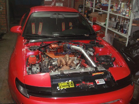

Мы вернулись в строй)
Вот и все стоит на своем месте. Теперь осталось все это дело обкатать, а дальше самое интересное, ностройка всей этой соляночки) Всем добра, и ровных дорог.

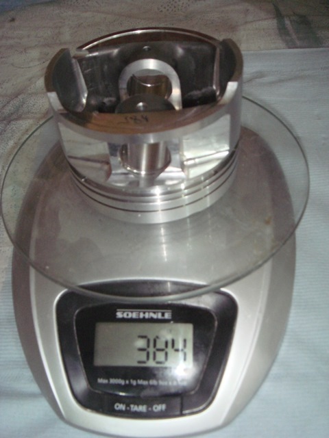

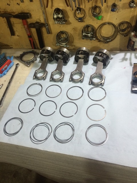

Сбор запчастюлек для нового мотора
Пришли некоторые новые запчастюльки для моего боевого моторчика. А именно: 1) Поршеньки Ковка, под степень 8,2:1, размер 86,5 мм. Рекомендуемый тепл зазор 6-7 соток. Производитель: СТИ г.Тольятти. г-…
