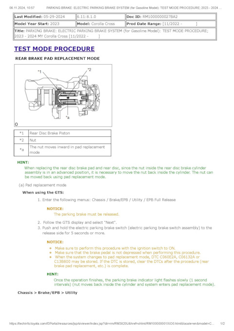

Включение режима замены задних колодок на Toyota Corolla Cross
Ни для кого не секрет, что на автомобилях с электронным стояночным тормозом, при замене задних колодок требуется войти в специальный режим. Ниже выдержка из мануала на этот счет. Если кратко, то…

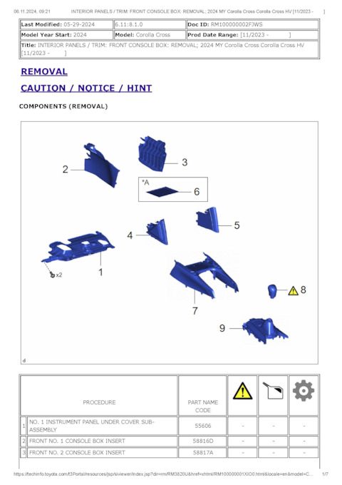

Демонтаж центральной консоли Toyota Corolla Cross
Возможно кому то будет полезно, пользовался данной инструкцией при установке блока обхода системы старт-стоп.
