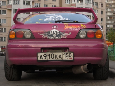

Забегая вперед сразу скажу: результаты хреновые… Машина сырая: — низов нет (из шпильки просто выходишь пешком) — на педаль газа с холостых и на нейтрали реагирует с задержкой (перегазовку на торможе…
Ведро ездит, и даже местами наваливает!
уже неделю как розовый перемещается преимущественно сам :) за последний сет, после того как наши дороги погубили мой коллектор, было сделано: снят и заварен коллектор (который потом еще два раза…
Шило в (_._) или новые мучения
В общем у меня все еще свербит :) Туго и со скрипом принято решение отказаться от 15го диаметра колес вовсе! понимание того, что в России нет достойной моего конфига 15й резины пришло! Сам того не о…

Сегодня решали возникшие постом ранее проблемы: сняли шкив колена, проверили метки ГРМ, поставили на шкиве колена новую правильную метку ВМТ. сплели новую косу для катушек, пайка не применяется тепе…
Новости и обновки.
Машинка прошла обкатку (1000км) На той неделе не без помощи одного хорошего человека мы завелись, сначала на распредилителе, потом на катушках (индивидуальные катушки — обязательное условие, т.к. рас…

Сегодня мой розовый выехал из гаража, сам! С утра поехали за левином Сереги merzzkiy, притащили на тросе ко мне во двор (ждет установки мотора), и только к 5ти часам обралис в гараж. Подтянули все…

Если бы я просто поставил новый мотор — то наверно уже в прошедшие выхи тренировался бы в мячике, но т.к. это постройка — она сопряжена с кучей колхоза, ну или как мы любим это называть — кастома :)…

Поместив мотор под капот стало ясно, в некоторых вещах я промахнулся, и промах этот встанет мне в пару десятков тысяч рублей и около 3х недель ожидания: 1. радиатор от сивега "немного" не…
внутри
Сегодня в букавальном смысле ночевали в гарае, ушли в пять утра. по итогу мотор помещен на свое место. попутно ришлось на месте в экстренном порядке переделывать креплене чагера со сороны коробки,…
