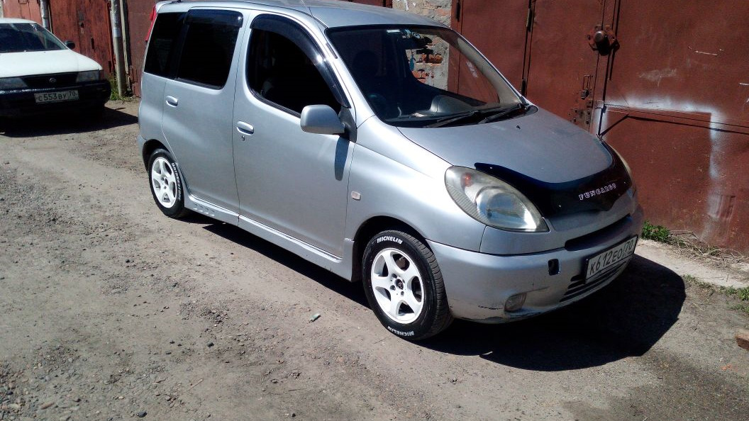

Машина досталась по случаю родителям в счет долга. Каких то модернизаций или глобальных переделок не предвидится…Тупо жоповозка)
Машина досталась в предсмертном состоянии с жрущим масло мотором, компрессией в 7 очков, ссущим сальником коленвала, мертвой подвеской, вся в следах мелких и не очень аварий.Салон на 3.5-4 балла.
На данном этапе частично перебрана подвеска, заменен сальник колена, отмыта внутри и снаружи, подтянута морда на сколько это возможно без замены деталей, заменили щетки генератора, восстановили сигналку(была без пультов), а так же прописали новые брелки:)
Складывалось ощущение, что за машиной не следили совсем.тупо ездили.Практически сразу после "приобретения" выпала одна из колодок.Вскрытие показало, что все 4 колодки были стерты просто в 0.Пошел уже износ металлической части колодок.Так как масло лилось наружу чуть медленней, чем из маслонасоса, доливалось оно постоянно, но не менялось никогда прошлой хозяйкой.При вскрытии клапанной крышки и заслонки внутри был по сути гуталин.Да да, как в страшных фото из сервисов.Промыв несколько раз мотор, поменяв клапан рецеркуляции картерных газов было принято решение собирать пока так и делать в скором времени капиталку:)
Масло слитое с кпп было чернее черного:D у меня на эксиве с мотора чище сливается)))
Меняли масло в кпп в такой последовательности:
*Слили старое
*залили новое
*покатали неделю
*слили чуть менее черное масло, чем слилось в первый раз
*снова залили чистое
*покатали еще неделю
*слили масло(цвет масла был значительно лучше, чем в первые разы)
*скинули кпп для замены сальника колена вала
*поменяли фильтр
*залили снова свежее, отцепили обратку на радиаторе и доливая свежее масло и переключая режимы кпп добились наконец то чистоты масла в системе:)
