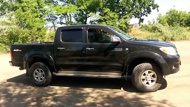

Вчера купил Хайлакс 3.0Д АТ, а сегодня с утра задаю вопросы) извиняюсь в этой теме я новый человек, до этого были Прадо, Туарег, Q7 обычные городские автомобили в полном стоке. Делать сними ничего не хотел даже писать о них.
С Хайлакс немного по другому, за ночь проведенную после покупки я понял что не смогу оставить его в стоке))
Уже заказал Бильштейн 5100 и пружины Тойотек. Хочу убрать проставки установленные предыдущим хозяином и выровнять перед.
Я не стенсер вниз и не стенсер вверх, даже когда занижал свои автомобили всегда старался сохранить геометрию подвески проектировал рол цент, крены и т.д. перносил точки крепления подвески что бы оставить функциональность автомобиля а не только возможность позерства переде камерами). Поэтому советы "пильнуть пружины" или поставить проставки не интересуют)
Вопрос 1. Какой максимальный лифт спереди что бы не было нагрузки на раздатку передней оси и на ШРУСы ?
2. какой лифт подвески задней оси без увеличения нагрузки на все компоненты заднего моста?
3. Какой максимальный размер колес помещается в арки без модификаций самих арок и при какаом лифте.
4. От каких точек меряется высота кузова относительно покрытия ( клиренс) и какая она в стоке.
5. С каких моделей подходят блокировки в передний и задний мост.
6. Как Хайлакс переносит тех жидкости Мотул, какие рекомендации по использовании тех жидкостей кроме ОЕМ.
7. Опртика ЛЕД на крышу и в бампер?
8.Лебедка, какой бренд и какие переделки.
Пока все, извиняюсь за такое количество вопросов))

Привет, разумный лифт 2 дюйма.
В стоке на родный дисках ет +30 спокойной встаёт размер 31/10.5/15; 265/75/15; 265/70/16. Возможно будет немного цеплять брызговики спереди, но решается феном))) по остальным пунктам не подскажу.
