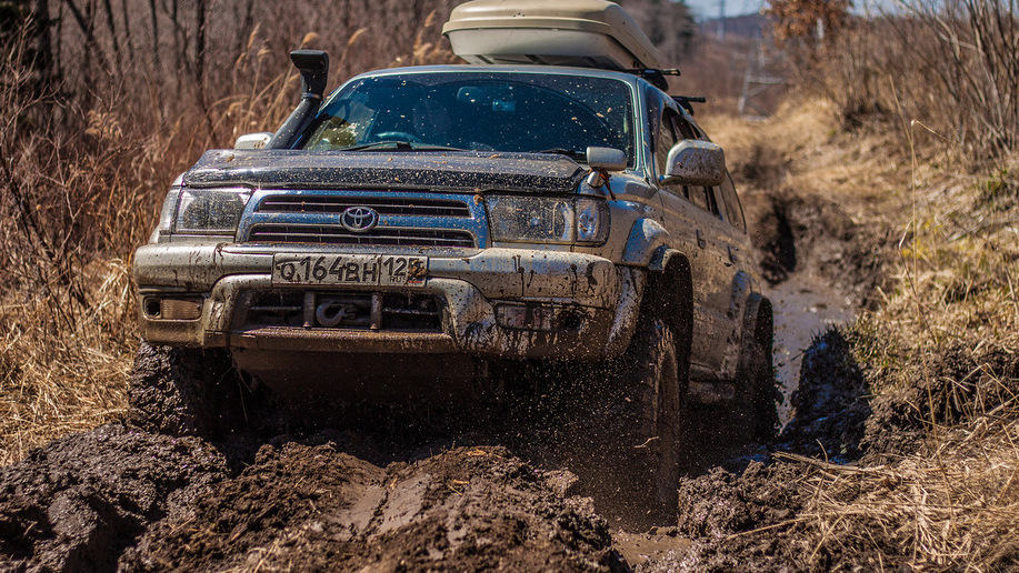

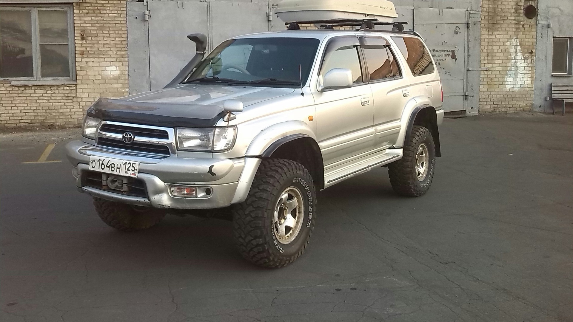

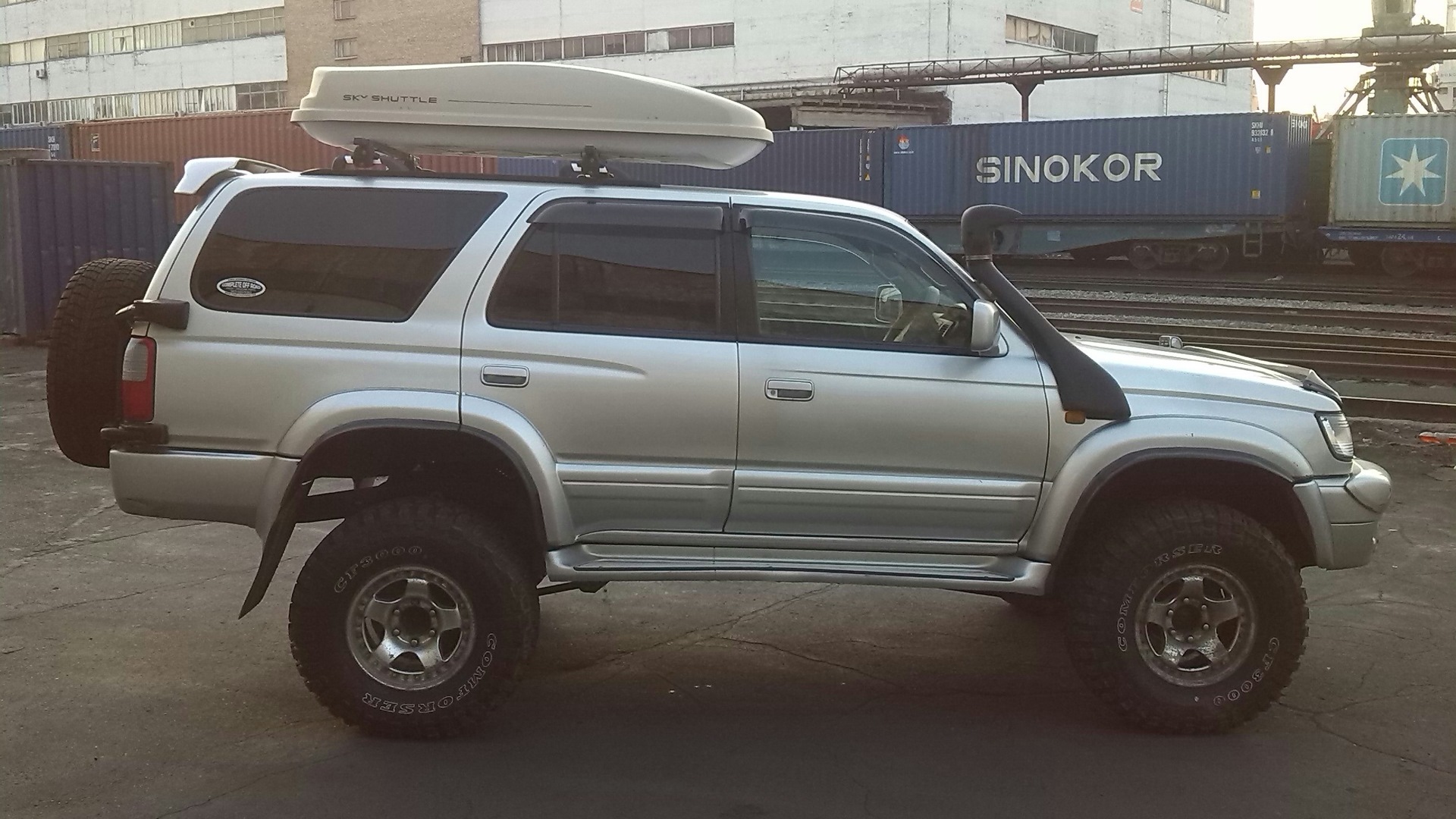

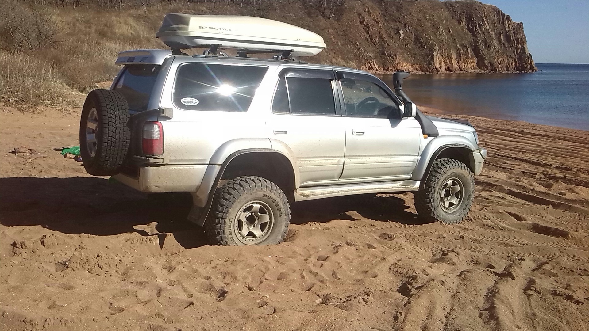

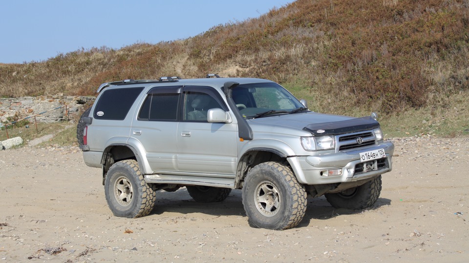

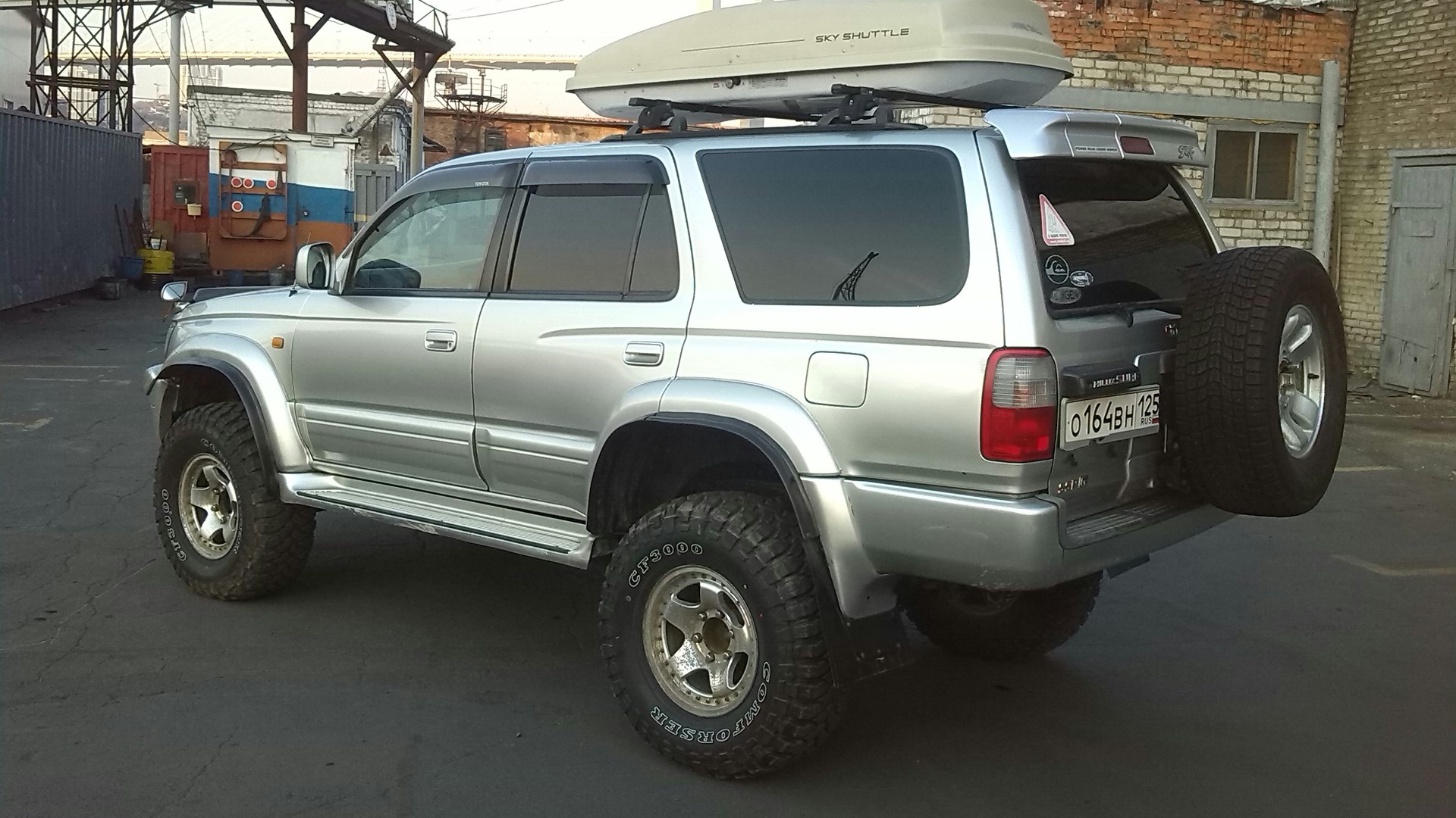

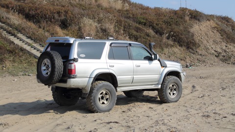

Приветствую всех, машиной владею с 2008 года. В стоке она была не долго. Сделал лифт подвески 5см, кузов от рамы на 5см. Шнорхель, пары в мостах 5,29, ЛокРайт в заднем мосту .6 лет в летний сезон отездил на колесах 315,75,16. На этом размере резины СУРф показывал очень хорошую проходимость, но со временем грязи стало меньше а асфальта больше, поэтому поставил колеса поменьше 305,70,16. Машина надежная, нравится все, кроме слабомощного двигателя.
- Двигатель 2.7 бензиновый, 150 л. с.
- Полный привод
- Машина 2000 года выпуска, была куплена в 2008 году
- Toyota Hilux Surf (3G) выпускается с 1996 года

Подскажите, каким способом подняли машину? У вас +2" по ходовкие
у меня 6 см перед и 8-9 сзади. Плюс бодик 5см. перед пружины тачдог 971 и проставка 1 см на стойке, аморты скерчеды. Сзади не помню какие пружины стоят и проставка см 4. Аморты от 80-ки.

Подскажи от какой машины шноркель установлен?
Это риф стеклопластик, владивостокская контора.
на заказ делали?
Нет, они их делают в свободную продажу.
просто такое исполнение шноркеля обысно на дизель и на левую сторону. а тут на правую так еще и в таком исполнение. вот и спрашиваю на какой мотор это они делают? и кака я цена у него
