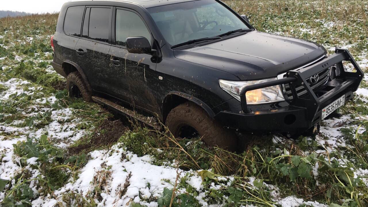

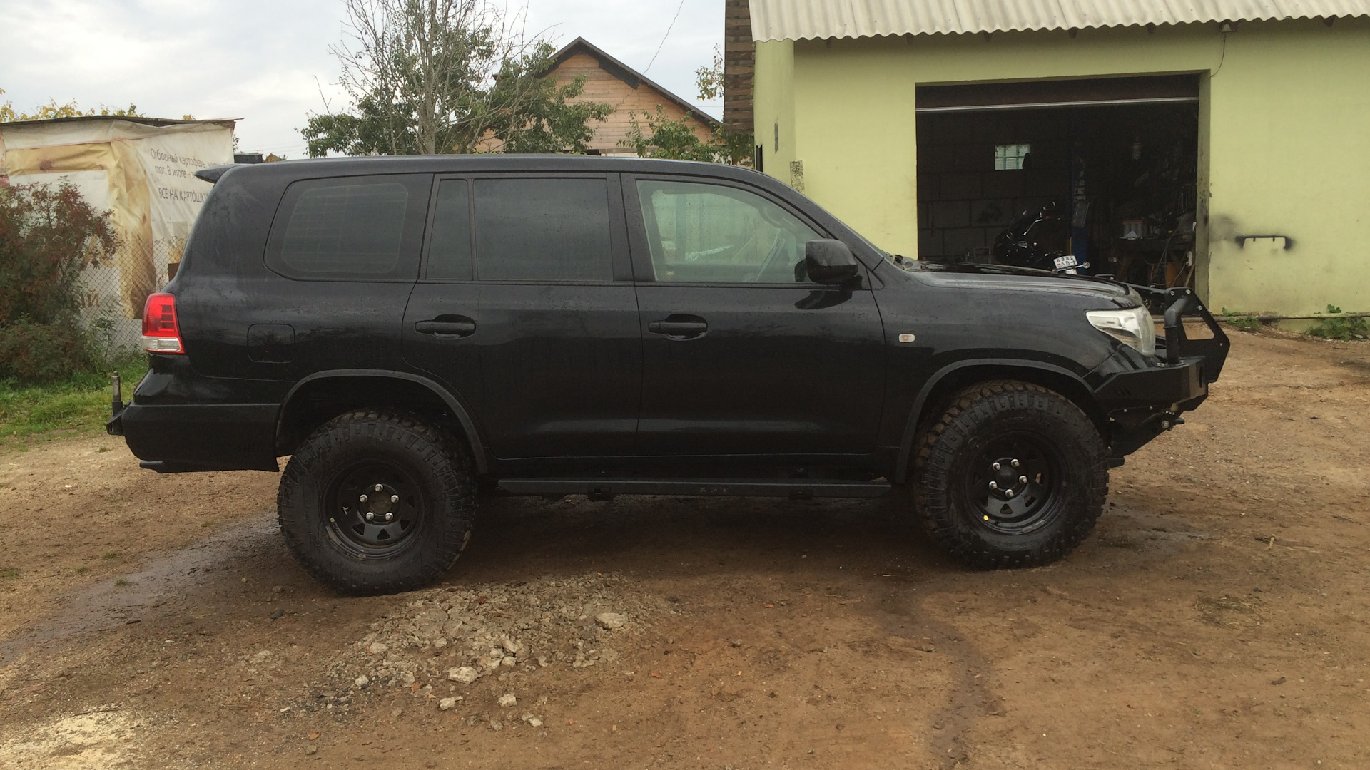

Это Касатка, первый мой внедорожник.
Хотя какой на самом деле должен быть внедорожник я понял, увлекшись охотой. Мое понимание тут же отображается на внешнем облике моего боевого друга.

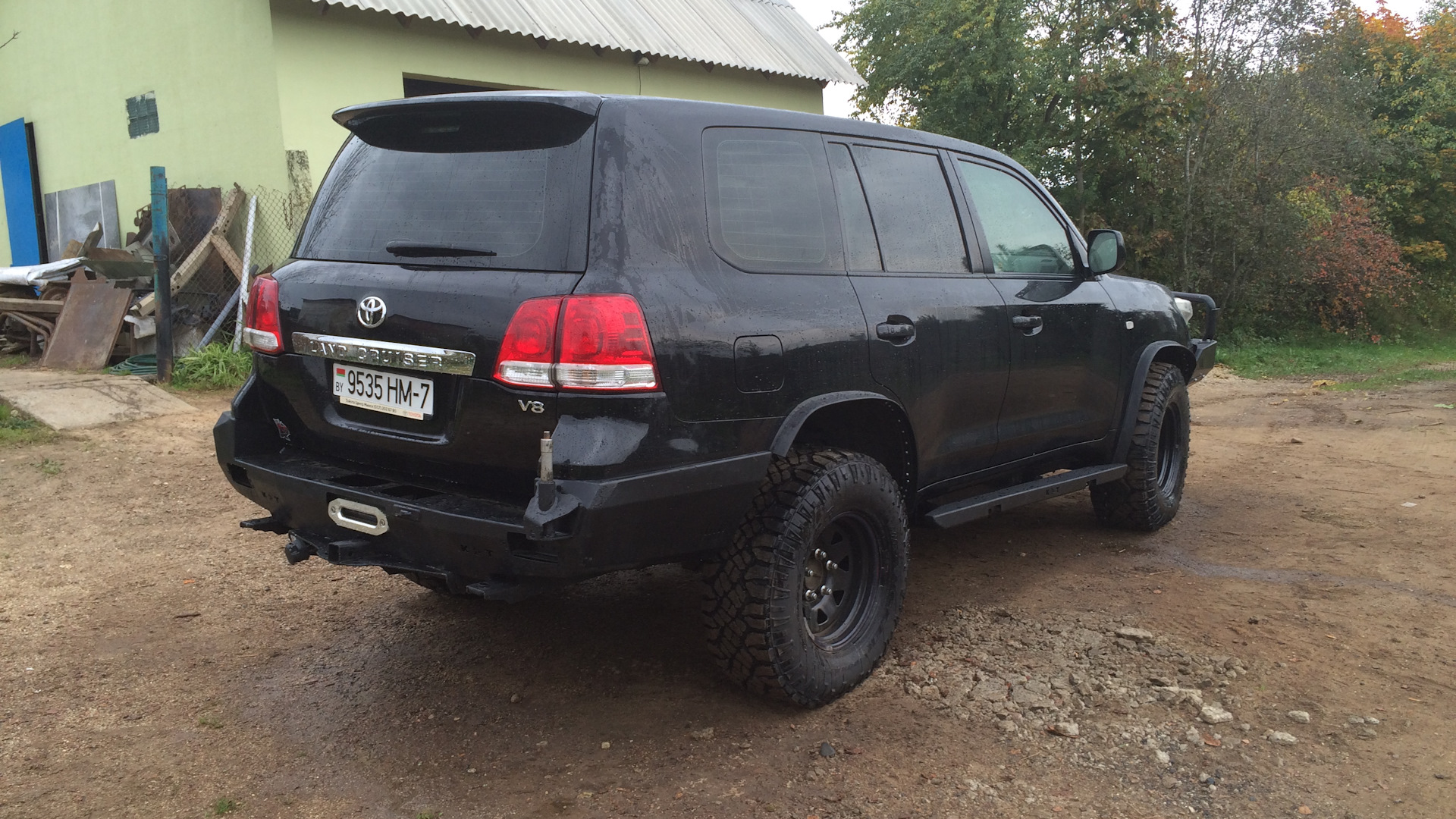

Единственный Land Cruiser 200 в Белоруссии на 37 колесах
И пока единственная 200 на Long Travel
На данный момент

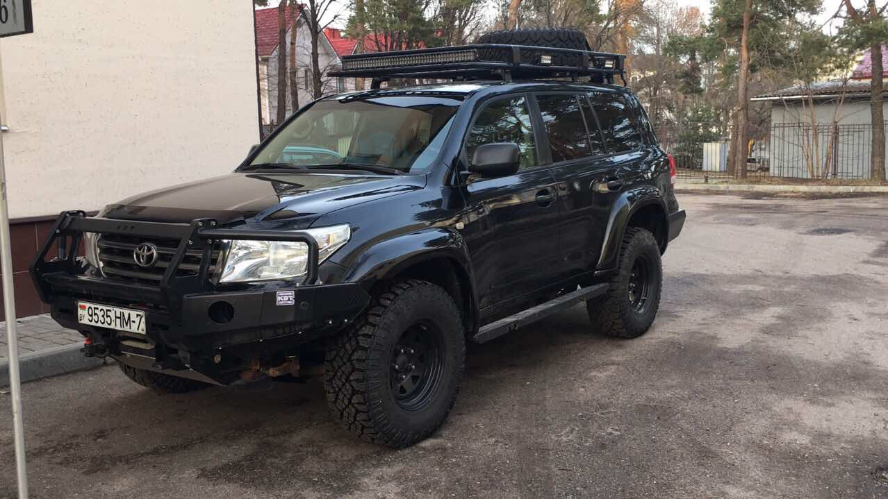

Колеса 37х13.5 18"
Тормоза HPB перед 6 поршней, зад 4 поршня
Диски r18 ширина 9" вылет 0
Расширители арктик тракс

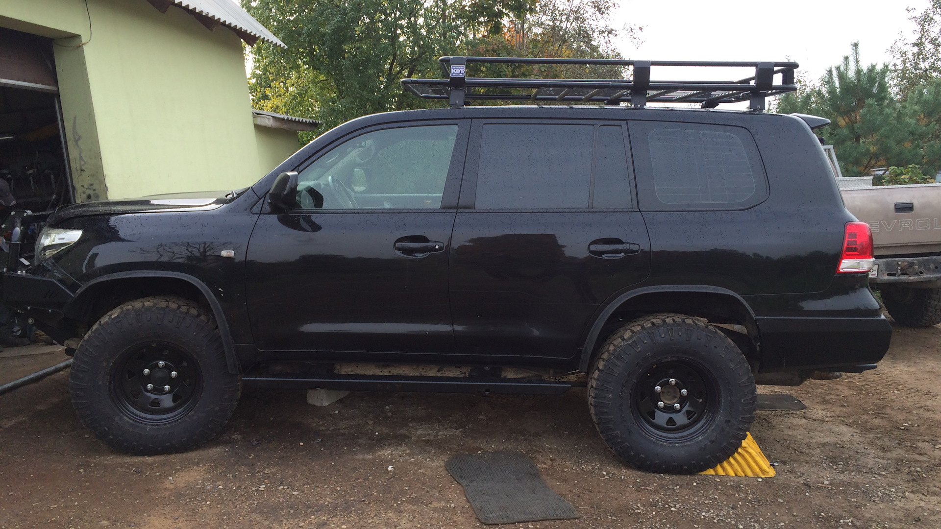

Боди-лифт кузова 5см
Лифт подвески EFS 2"( полное гггг) к лету будут KING в круг
Пары 4.88 нитро гир
Задняя оригинальная блокировка с пневмо включением
Обвес по кругу КДТ…качество отстой(позже выложу в БЖ отчёт)
Багажник на крышу уже три недели переделывают))))
Две лебёдки 12000
После окончания проекта аналогов ее не будет!
