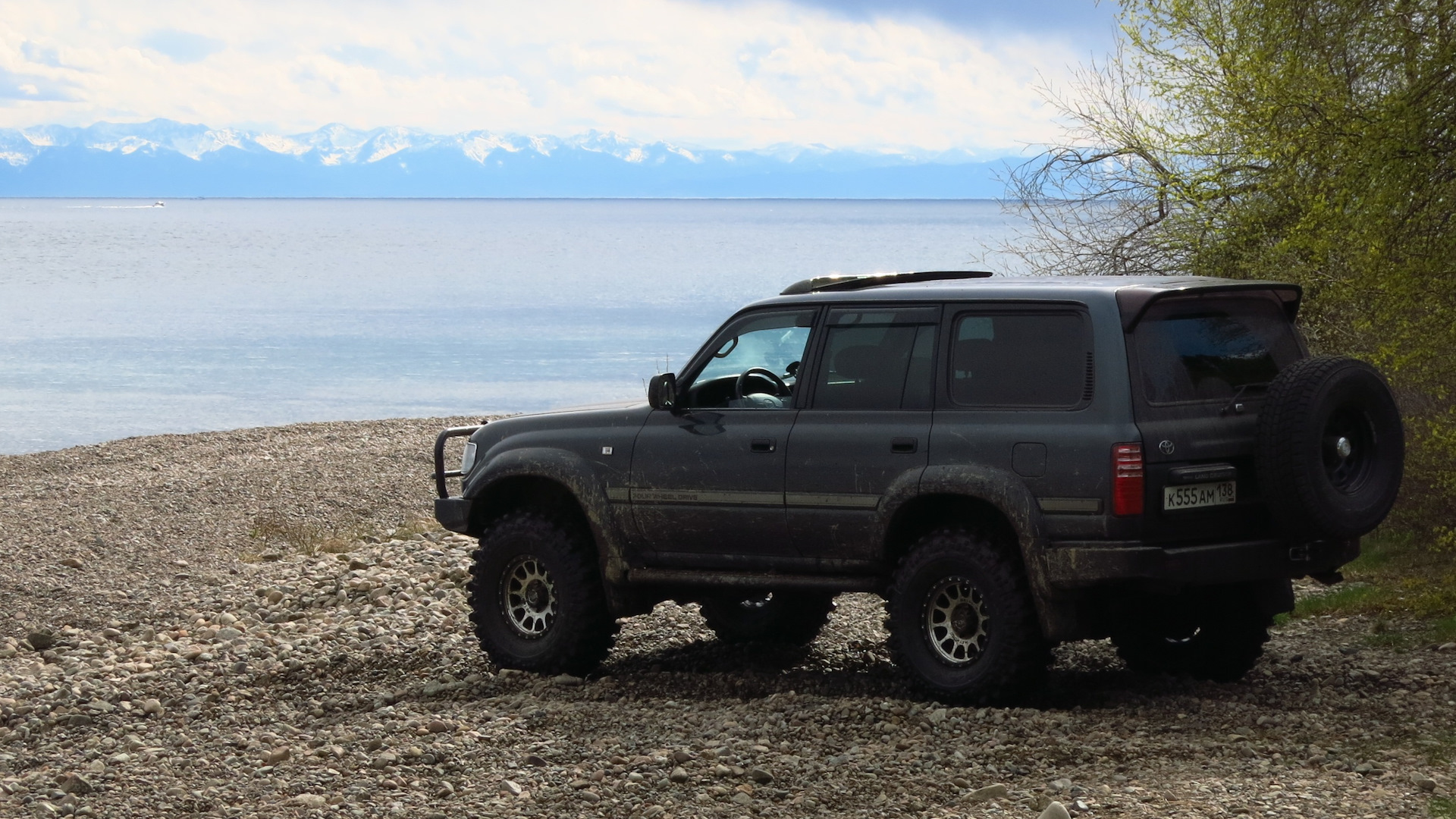

Spec list на момент покупки:
1FZ-FE 4,5 АКПП
TRD Supercharger
Европейский VX (3 диффлока, 2 SRS, ABS, кожа-электро 5 мест.)
Spec list актуальный :
1FZ-FE 4,5 АКПП (контрактный )
TRD Supercharger
36" Simex
4.88 Пары
4" подвеска (2+2 тип)
Спальник

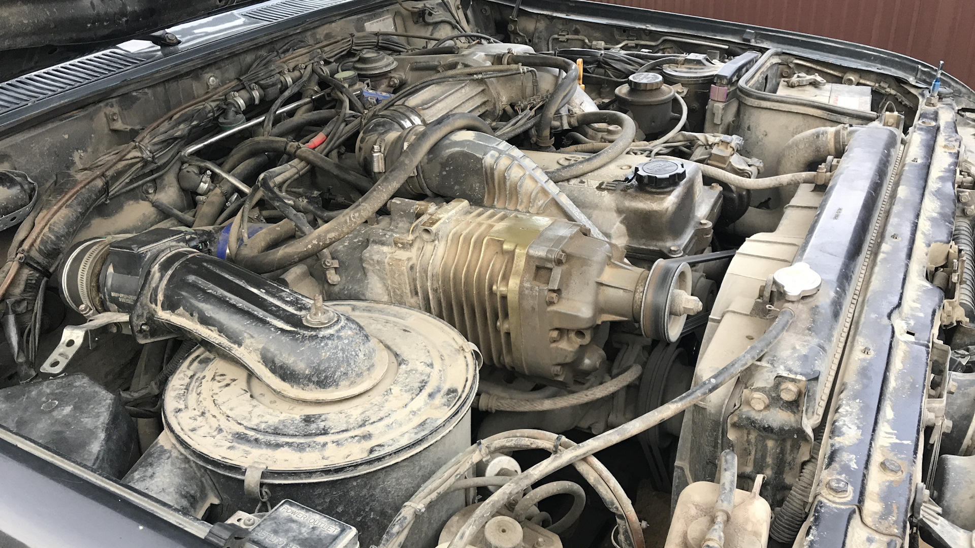

Виктор, вот меня интересует один вопрос именно по мощности.
Вот сток 215 же сил? А чаргер сколько добавляет по лошадям? Какие ощущения сильно есть кардинальная разница?
И ты случайно не задовался целью поставить его на диностенд и чисто ради интереса замерить сколько на колесах (стоковых с родным размером) будет мощность?
Привет! По паспорту чаргер добавляет 30% момента и 30% мощности — это на стоковых мозгах .
Диностенд хорошо — но нету у нас его в городе, а может плохо искал :)
MYAGK-OFF
ну и самое главное — надо смотреть не лошади, а крутящий момент- именно он определяет динамику и чувство мощности Авто.
Вот сравнение например с 1HDT/
Кривую с чаргером надо поднять вверх на 1/3
