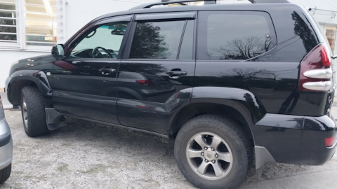

И левая сторона готова.
Теперь не переживаю, когда надо стать на подножку для посадки и высадки. ничего не играет, всё крепко! Использовал трубу 40/20/2. Остатки давно лежали… Ремонт порогов может теперь подождать…
Без порогов
На время без порогов. Буду к раме крепить. смотрится интересно…
