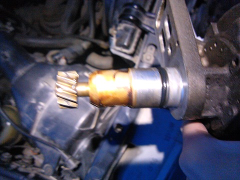

Остановился одометр и спидометр

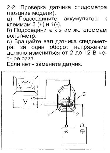

…вернее спидометр, а с ним и одометр. Добрый вечер. Сдох внезапно. Стрелка упала но 0. При скорости 60+, периодически подскакивает до 20-40 км/ч. Коробка w57, датчик электронный (декабрь 92го, трос…

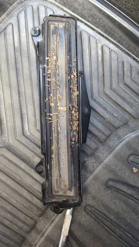

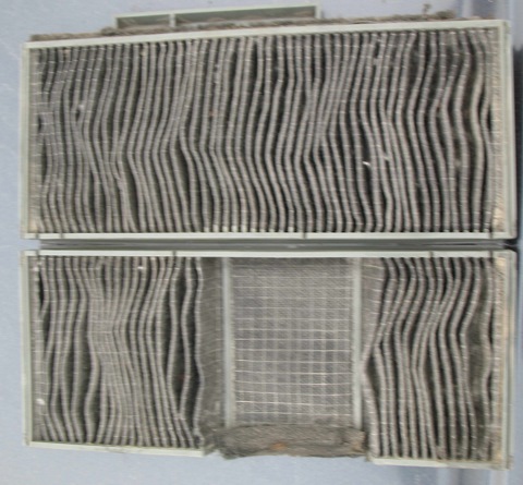

Салонный фильтр ч.2.

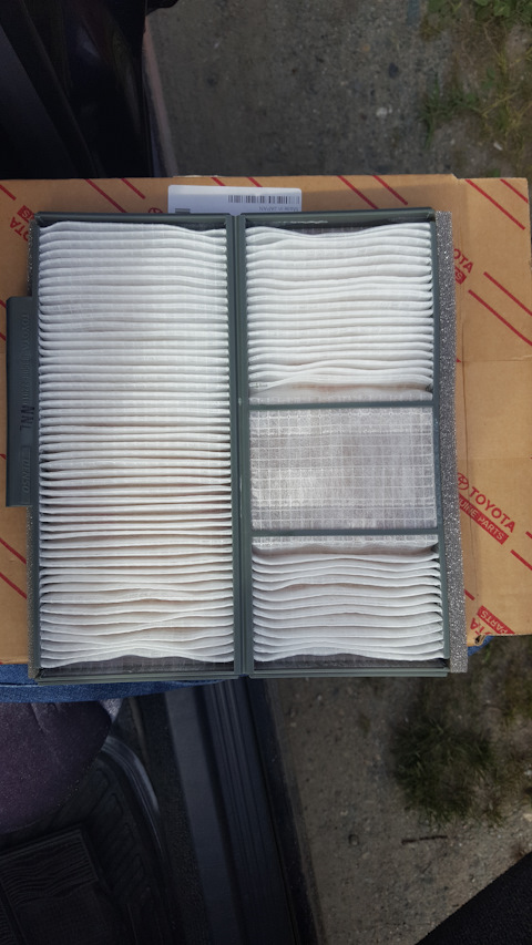

Подвернулся за разумный ценник, благодаря знакомому. Дует сильнее, пыли стало на порядок меньше. А вот так выглядит старый. Последний раз стирал и пылесосил полтора года назад:

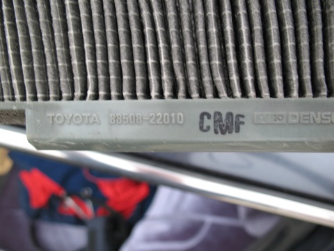

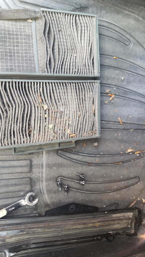

Салонный фильтр
Доброго времени суток) Сабж. OEM: 88508-22010 Denso. Оригинал встанет в 5 рублей… задушит жаба )). По дублям, самое близкое, что удалось найти: http://4mycar.ru/parts/Lynx/LAC112 Пока постирал и пр…

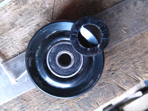

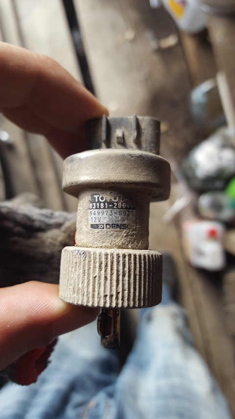

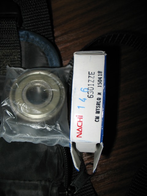

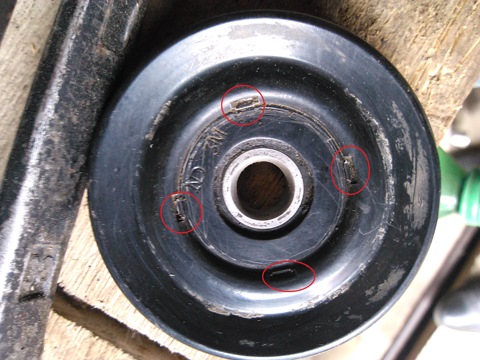

Ремонт натяжного ролика кондиционера

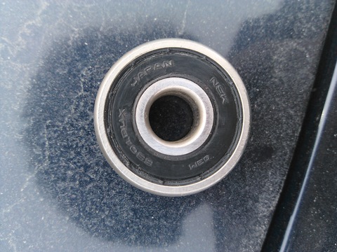

Высох подшипник ролика кондиционера: 88440-17010. Гудеть не гудел, но появилось постукивание, кому интересно, предыстория ниже. По сути ремонта или экономим >4000руб: Ценник на сей не затейливый э…

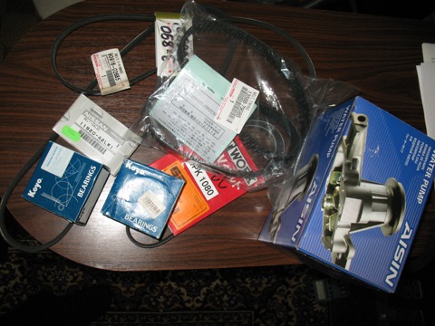

Помпа AISIN (а он ли?) или замена ГРМ + лобовина
Ремень ГРМ заметно устал. Пробег более 100 тыс. Пора менять. За одно было решено поменять все расходники с лобовины: 3и сальника, все ремни, ролики + помпа. Как-никак 200 тыс. пробег с завода, и за 2…

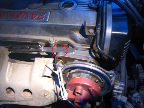

Вопрос для тех, кто не дочитает до конца: какой момент фиксирующего болта трамблера? В автодате нету инф. Я затянул на 20Hm, как свечку. Для тех, кто-то еще не сталкивался. Тема присущая, как 1jz т…

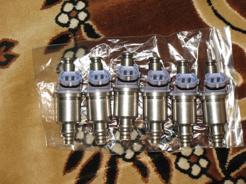

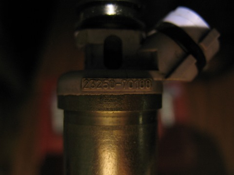

Промывка форсунок своими силами

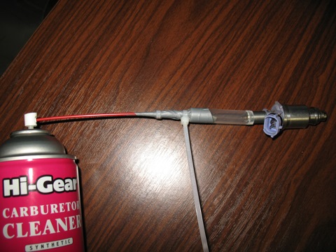

После того, как увидел состояние фильтра грубой очистки в баке, решил озадачиться ревизией форсов. Но все руки не доходили заняться вопросом. И вот нашлось время. Топливный фильтр поменял заранее. Пе…

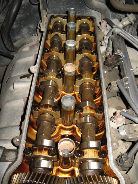

Прокладка крышки ГРМ или "как оно там внутри, за 23 года?"

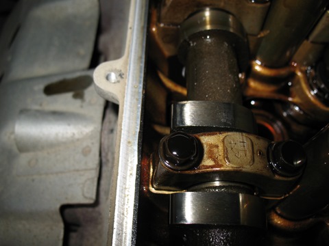

Крышка ГРМ стала потеть маслом. На расход масла это не повлияло, но чисто эстетически мне это не нравилось. И самое главное, впервые за четверть века появился повод заглянуть внутрь. Заодно, вместе с…

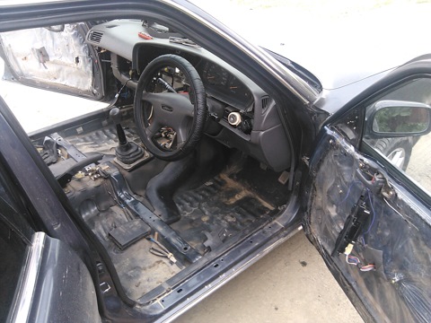

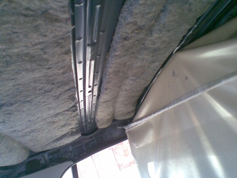

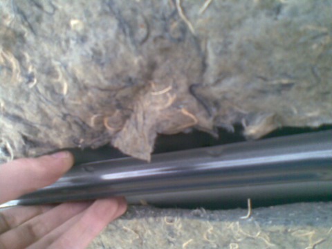

Частичная шумка или «что осталось от штатной ШВИ»
Что сподвигло на этот увлекательный (первые часа 3 :) ) процесс: в БЖ кидал запись о разборке салона с целью – отмыть килограммы грязи под обшивкой + сдать авто на покраску без лишних элементов, не т…

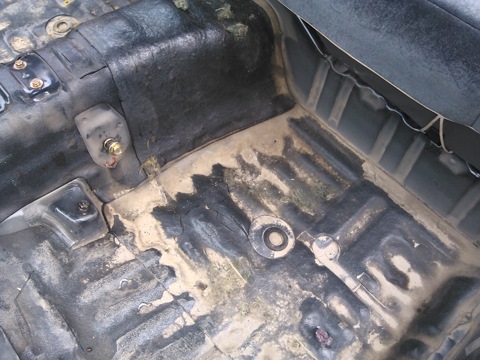

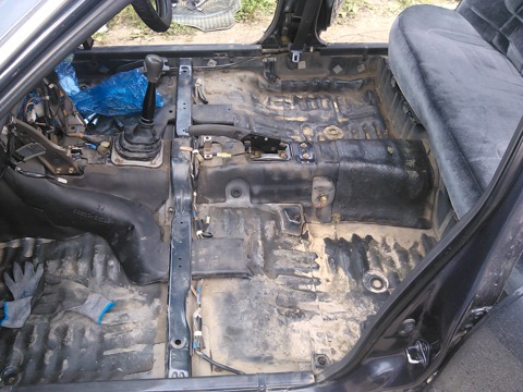

Чистка салона или «подготовка к покраске» + не затягивающиеся ремни безопасности.
Раздел «кузовной ремонт» намеренно не стал выбирать, т.к. показывать – рассказывать конкретно за сей процесс, особо нечего. Ничего вытягивать не требовалось. Перед тем, как отдать машину на косметич…
