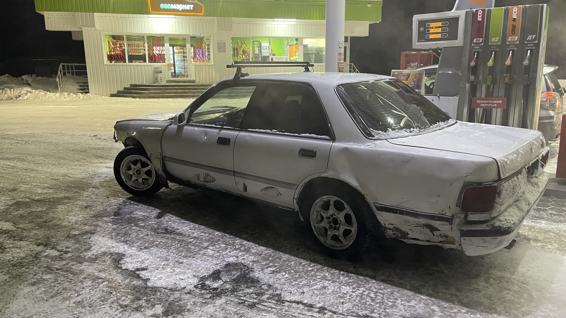

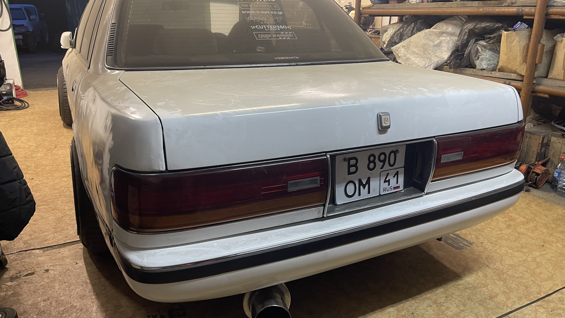

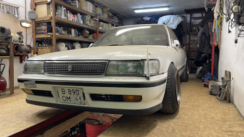

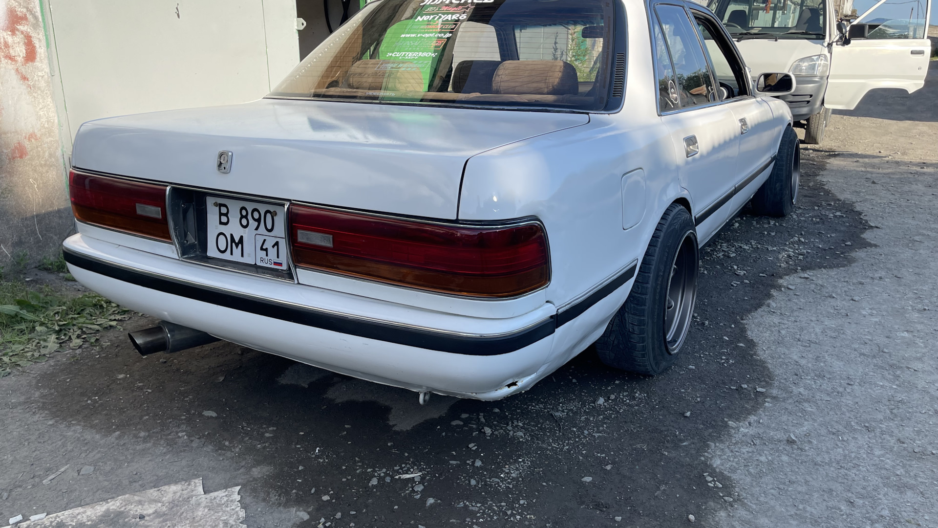

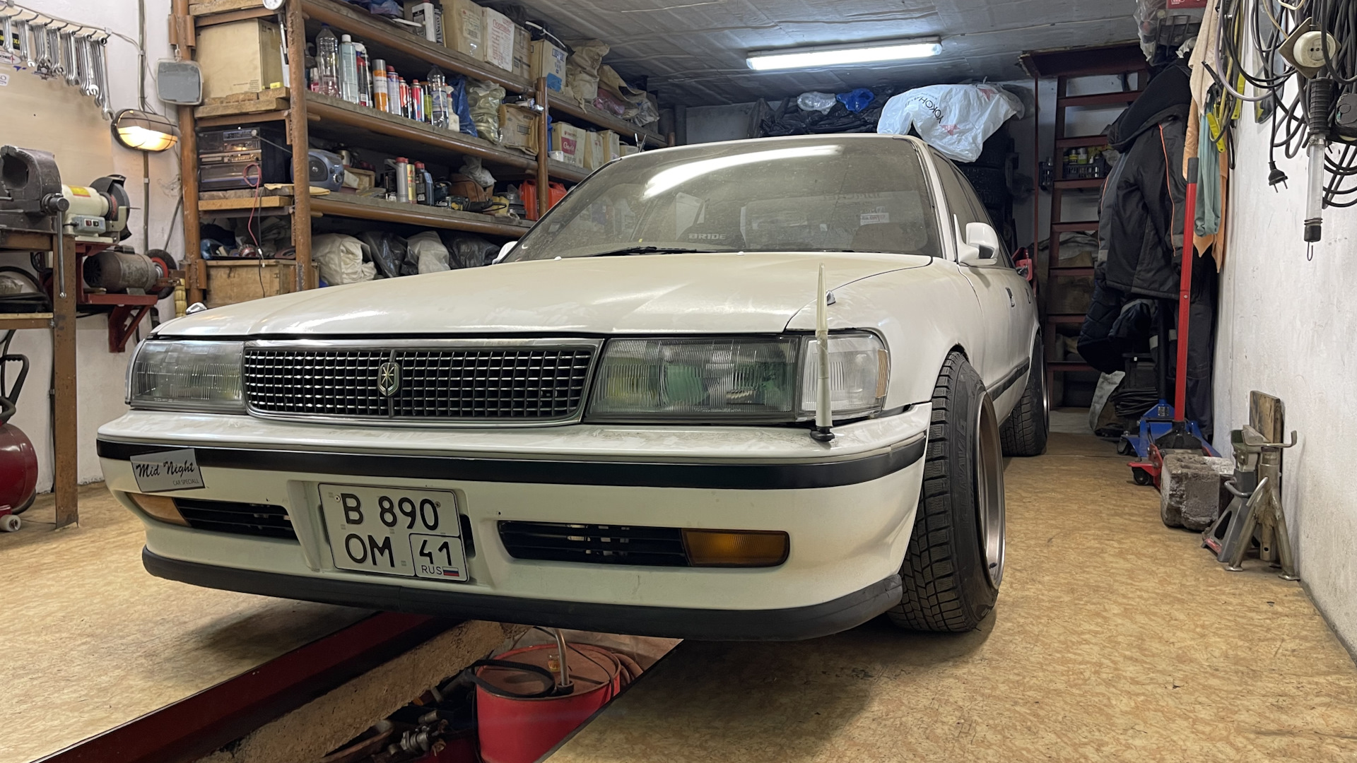

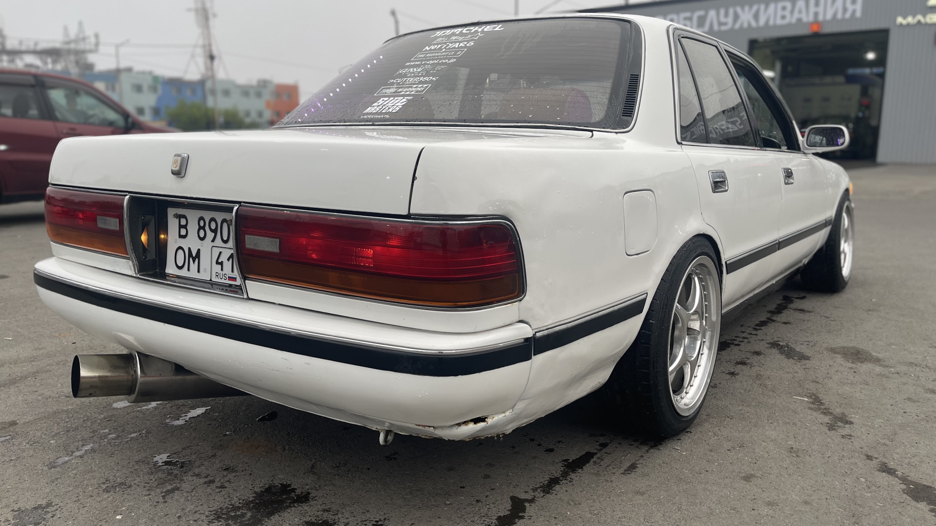

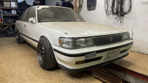

Mark II SX-80 покупался изначально под зимний дрифт, но как обычно приложив руки не смог удержаться, потихоньку восстанавливая его.

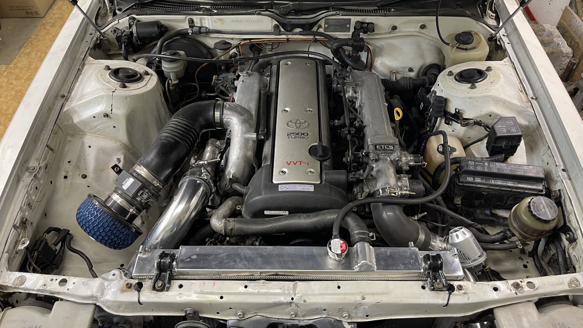

Мотор 1JZ-GTE VVT-i JZX100
Даунпайп AJS, трасса кастом из обрезков японского выхлопа 76 мм
Фронтальный интеркуллер
Мкпп R154 JZA70
Приборка JZX100
Сцепление сток
Установлен задний подрамник в сборе от jzx81 1jz-gte
Регулируемые рычаги подвески спереди и сзади
Выворот
Буст-ап 1кг
Топливный насос Aeromotive 340 л/ч
Передние тормоза Celsior UCF21
ГТЦ+ваккумник JZX100 Tourer V
