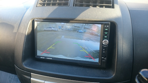

Установил магнитолу 2 din Podofo и камеру заднего вида
Если вкратце то магнитола говно, а камера огонь :) С самой покупки раздражала надпись вставьте диск с навигацией. Даже записал этот самый диск. Но видимо лазер умер и магнитола его не приняла. Дорогу…

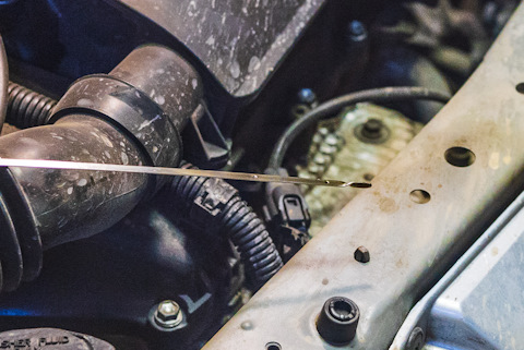

1500км на эстерах Syntolux L132
Все отлично пока. Движок шепчет. Как и хотел поменял масляный фильтр. на щупе масло чистое заглянул поглядел на муфту в целом масло уже конечно же потемнело. В фильтре ожидал увидеть больше кака…

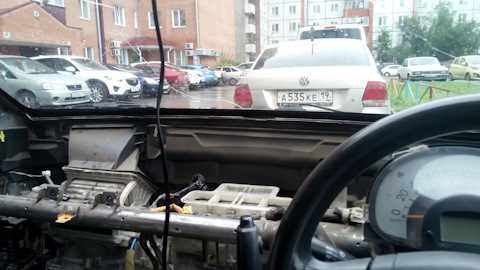

Печка! АУууууууу
Вообщем решил проверить как там печка. Причина — когда выкручиваешь крутилку жары на максимум — снижается сила потока воздуха. Скинул полностью торпедо. Итог разбора — не скидывая блок печки до ра…
