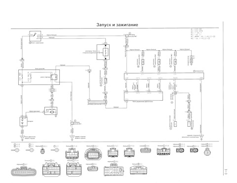

Электрические схемы 2JZ-GTE Aristo JZS-161 на русском
Сделал перевод с японского электрических схем для аристовского (ну а какого же еще) 2JZ-GTE VVT-i. В связи с тем, что японские иероглифы намного компактнее русского текста, кое-где получилось не очен…

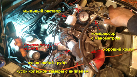

Не едет. Как перетрясти всю машину и найти неисправность.
С наступлением весны и появлением на одометре числа 3000, которое намекало «чувак, обкатка прошла, давай наваливать» пришла пора надавить педаль больше, чем на обычные 10%, а проще говоря, жать на вс…

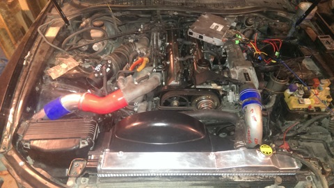

It's alive!
… Так сказал бы профессор Франкенштейн. Не удержался чтобы не поделиться радостью: оно живое и работает! Запуск пока сродни шаманству. Если посмотреть кинохронику то происходит это так: Первый самоп…

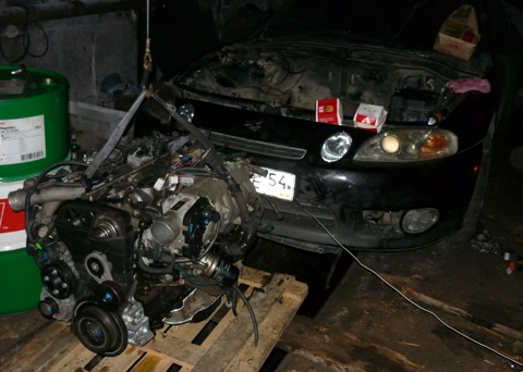

Свап 2JZ-GTE в Soarer JZZ31. Часть 1.
Немногие из тех, кто пишет про замену двигателя, делают это подробно. Обычно это выглядит как «поставил на свап – выехал из гаража». На мануал не претендую, попытаюсь тезисно рассказать о всей процед…

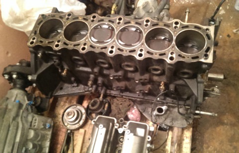

Как разобрать, а потом ещё и собрать двигло.
Понеслась! Расскажу, как можно расковырять джейзет. Повторюсь, что сначала просто хотел проверить вкладыши. Поставили двигло двумя человеческими силами на жопу хвост, скинули поддон, в результате, в…

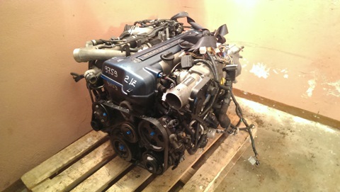

Закупаемся к свапу на 2JZ-GTE.
1. В первую очередь, конечно, двигатель. Насколько мне известно, 2JZ-GTE ставили только на Toyota Supra JZA80 (VVT-i с 09.1997) и Aristo JZS147 (только не VVT-i) и JZS161 (только VVT-i). Существует д…
