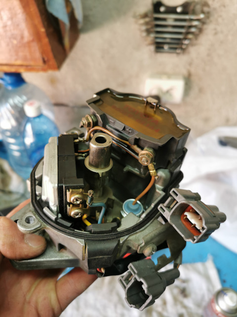

Прокладка крышки и конденсатор трамблёра
Давно хотел поменять конденсатор, так как старый не внушал доверия. Хотя, на самом деле, я не уверен, что он там особо нужен. Ну и надо было поменять прокладку крышки, так как после мойки двигателя п…

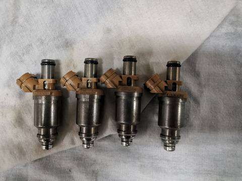

Форсунки и топливный фильтр
Поменял форсунки, так как мои контрактные потекли через 2.5 года и начались проблемы с запуском. Машина запускалась и сразу глохла, так как весь бензин стек в цилиндры, а бензонасос начинает работать…

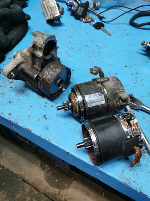

Замена электродвигателя стартера
В поисках лёгкого старта в морозы решил поменять электродвигатель на стартере. Щётки менял, втягивающее менял, а его не менял. И как-бы контрактный стартер брать целиком не охота. Вот как выглядел сн…

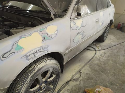

Большая покраска
Ну и самое главное за последнее время. Пока был на работе, мне покрасили машину. Зимой немного стукнул спереди — бампер восстановили, но замялся кончик крыла и капот. Капот уже несколько раз делали и…

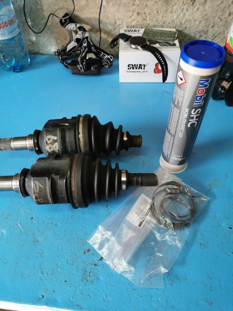

Замена внутренних шрусов.
Довольно давно беспокоили шрусы, никак руки не доходили сделать. Ещё при переборке правого привода был установлен внутренний шрус б/у с пробегом, ввиду отсутствия денег на тот момент. Затем, при уста…

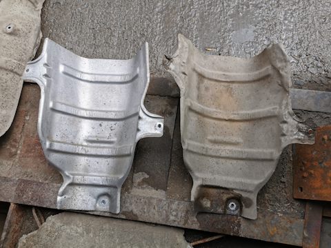

Защита выхлопа и фиксатор магистрали
Поменял защиту выхлопа, т.к моя была мятая, а крайняя часть вообще на проволоке держалась. Также нашёл фиксаторы для тормозной и топливной магистралей — у меня стояли самодельные, и поставил пластико…

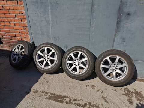

Work Emotion XT7
Вот наконец-то купил тапки. Долго выбирал на дроме, пара вариантов ушла из под носа, в итоге остановил выбор на них. Заказал с Находки, доехали за неделю: Параметры: 6.5x15, et38 4x100 По па…

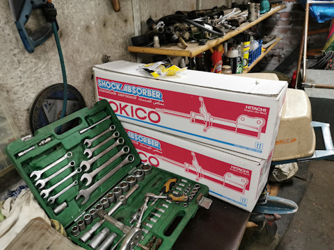

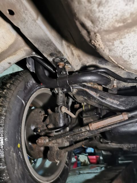

Задние стойки и втулки стабилизатора
Надоел стук задних стоек, особенно когда на улице холоднее — 5 У меня на машине стоят пружины от ae114, сзади стоят усиленные. А стойки стояли от ae110 простые. Так вот, эти пружины прикончили задние…

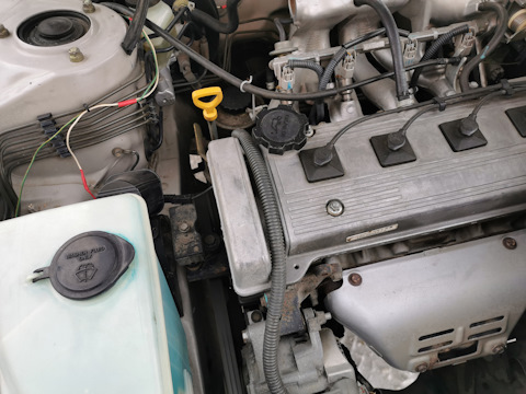

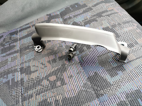

Накладка клапанной крышки
Видел много у кого в бортжурналах про эту накладку, и решил тоже поставить. Я так понял, их или теряют, или ломают, частенько их нет. Заказал в автодоке, шла 3 недели с эмиратов, по цене вышла чуть д…

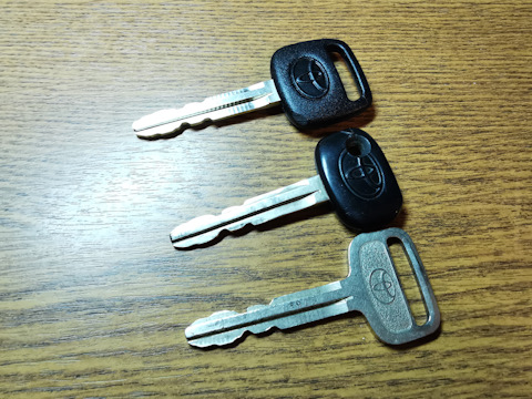

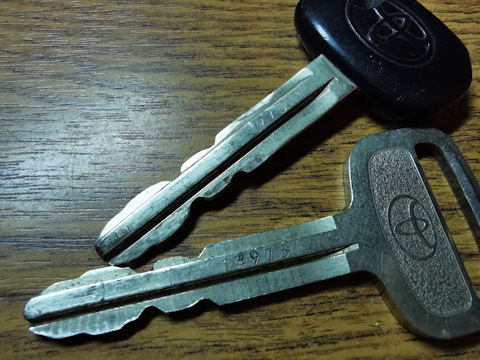

Ключ зажигания Toyota
Мне досталась машина с комплектом ещё родных ключей, оба номерные, номер совпадает: Но, так бывает, что за 23 года ключ изнашивается, и я это понял в тот момент, когда он застрял в замке зажигания.…

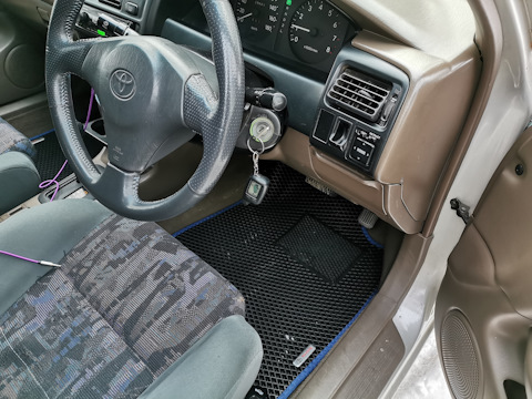

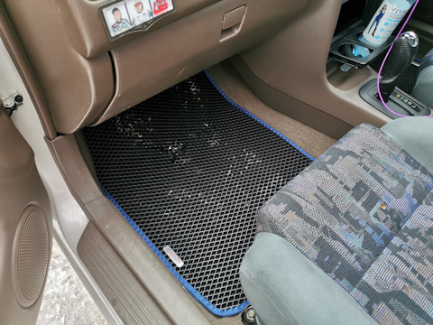

Коврики EVA
Резиновые ковры не устраивали наличием воды под водительским ковриком, из-за того, что она стекла туда с площадки для отдыха левой ноги. Задние ковры тоже оставляли желать лучшего. Так как для 110 ку…
