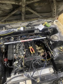

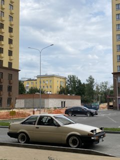

А пока имеем: пластик повсюду, +- подваренный кузов (и пену), 4A-GE Blacktop, Т40, слива-подвеска, ковш Thrash Racing, документы, немного салона и по мелочи
Ничего не работает! Заводится и едет вперед-назад!
Тачка люто отжата, но разве есть выбор сегодня?
Работы очень много, ищу много запчастей

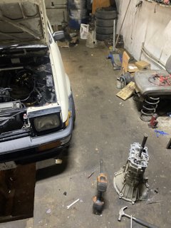

Восстановлены лонжероны, полы, пороги, моторный щит после колхоза, дтп, гнили
По приколу взял еще 1,5 аешки короче))

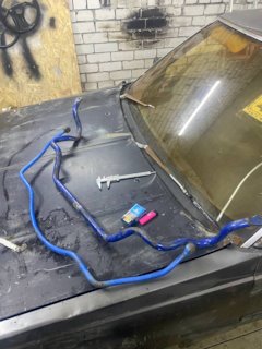

Перед: Сухая рейка AE86, короткие сошки, койловеры Tein на базе GX71 морда + полиуретан USA, шланги армировка — всё отпесочено, покрашено
Зад: пружины от чего-то, стойки серые Kayaba, стойки GX71 укороченные, регулируемая панара на полике USA, тяги на с\б Хонда
Мост: AE86 с ЗДТ
МКПП: Т50, кардан AE86, выжим+педали AE86, гидравлические (солянка), кулиса TRD, ручка TRD

4A-GE Blacktop сток, сцепление TRD, портинг ГБЦ, облегченные шкивы, выхлоп Japan 4-1 + вся трасса Japan 55мм, дудки алюминий 50мм, фильтры носки, ЭБУ сток
Перенос ОЖ и трамблера, выносной термостат AE92
Китайский толстый радик, вентиляторы Prius 10
