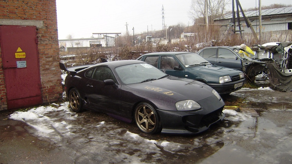

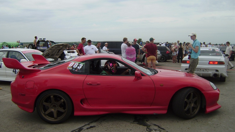

Автомобиль TOYOTA SUPRA jza80 комплектация RZ-S год

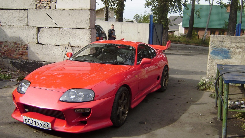

выпуска 1996, был куплен мной в 2008 году в Японии, но только к Июню 2009 он приехал ко мне, состояние было очень потертое внешни, двигатель салон и подвеска находились в полном порядке.Японец, похоже, был большим индивидуалистом и покрасил изначально серебристую машину в баклажановый цвет и украсил все это дело надписями эволюшен, смыслая так и не понял.Частично отодрав эти порнобуквы я так проездил все лето 2009, а зимой начал исправлять Японский тюнинг.

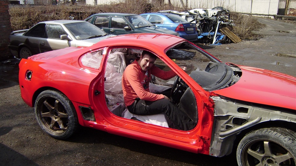

Итак на данный момент
кузов перекрашен полностью в красныйцвет, заменены фары на новые от амер.версии установлен баянестый обвес от ваелсайд, заменены все уплотнения и всякая мелоч.
подвеска амортизаторы Оклинз пружины ХКС
тормоза заменены на перед 4порш. диск 323мм зад 2порш.
диск324мм

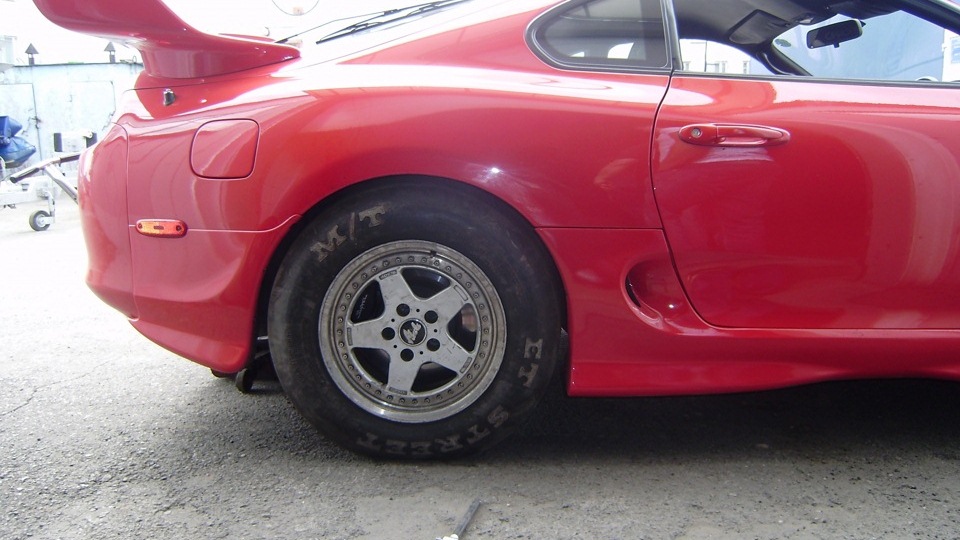

диски Рэйс ТЕЗ7 19" резина 245 перед, 275 зад, все данлоп спорт макс

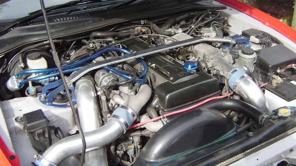

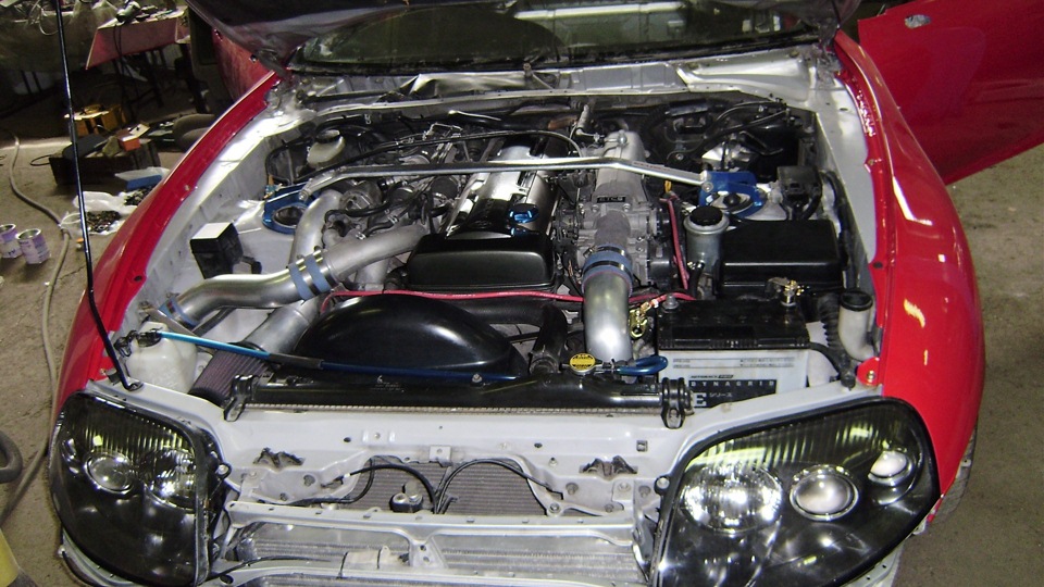

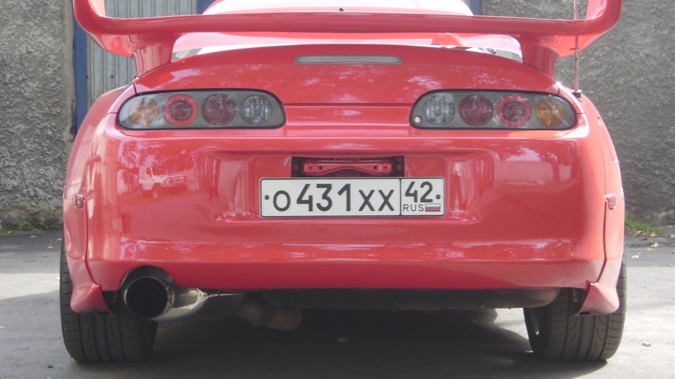

двигатель 2jz gte три литра две турбины в стоке 280л.с
установлен полный выпуск ХКС д80мм удален катализатор,
фронтальный кулер и блоу офф ХКС маслокулер двигателя
буст контроллер АЕМ мозг ТОМ"С ну и конечно проведено полное ТО (ремни сальники и т.д)
В результате получился небольшой буст ап 1.2
такова краткая история моей супры
