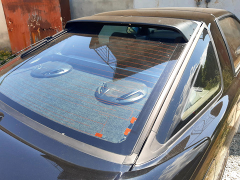

Содрал тонировку.
Ну чё тут говорить, это в девяностых модно было ездить в наглухо затонированной тачке, а сейчас времена поменялись… Значит долой тонировку! Прозрачные стёкла это круто.
