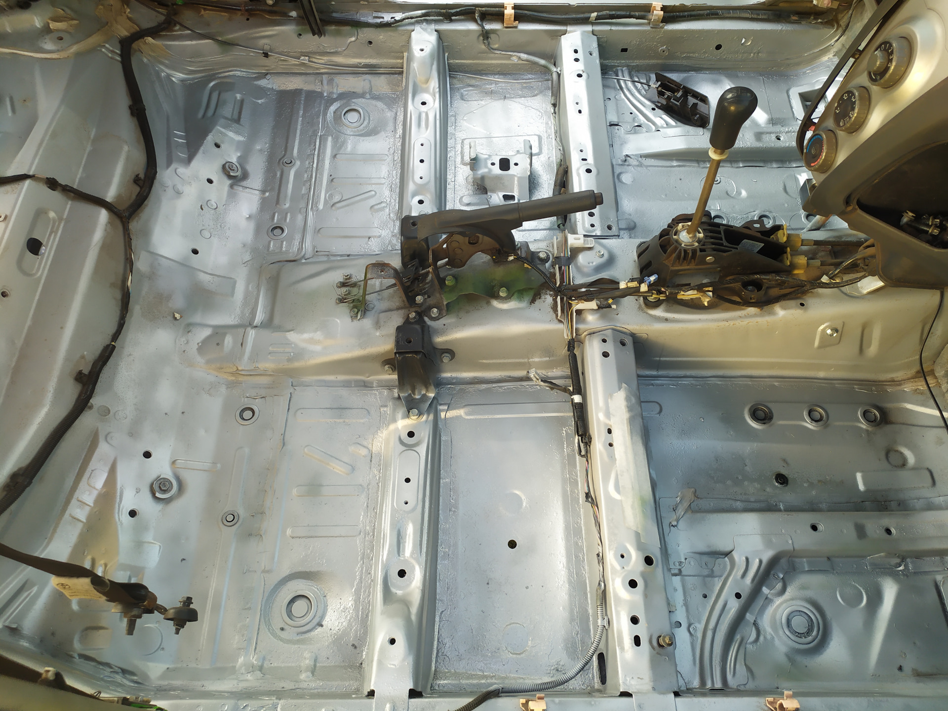

Пару недель назад вернулся из поездки на Кавказ: Старый Оскол-Ростов-Краснодар-Майкоп-Сочи-Мацеста-Адлер-Сухуми-Очамчира-Бзыбь-Краснодар-Старый Оскол.

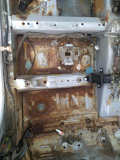

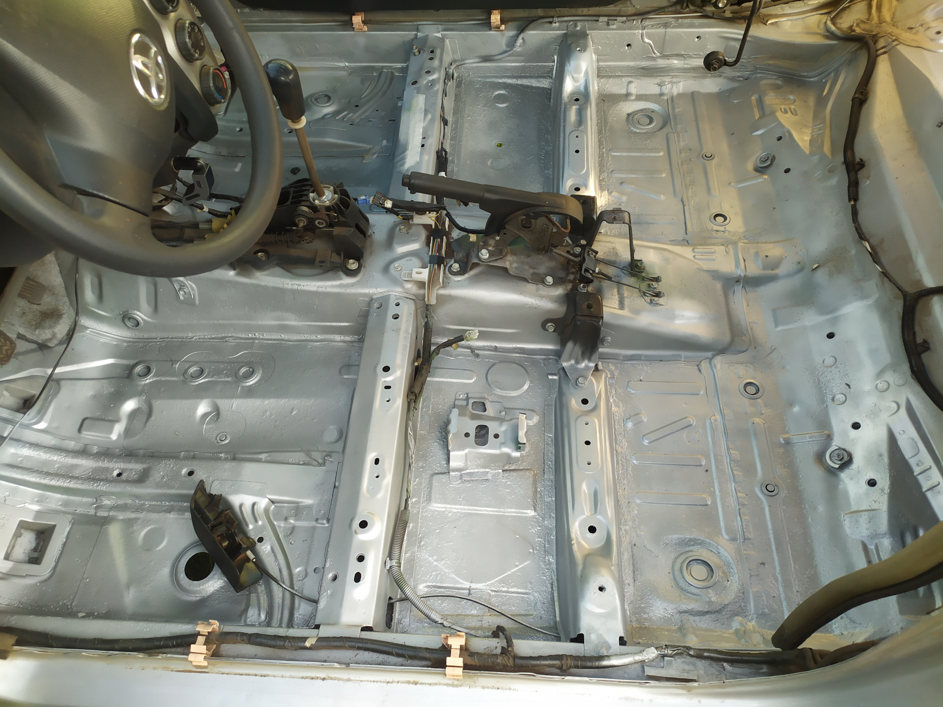

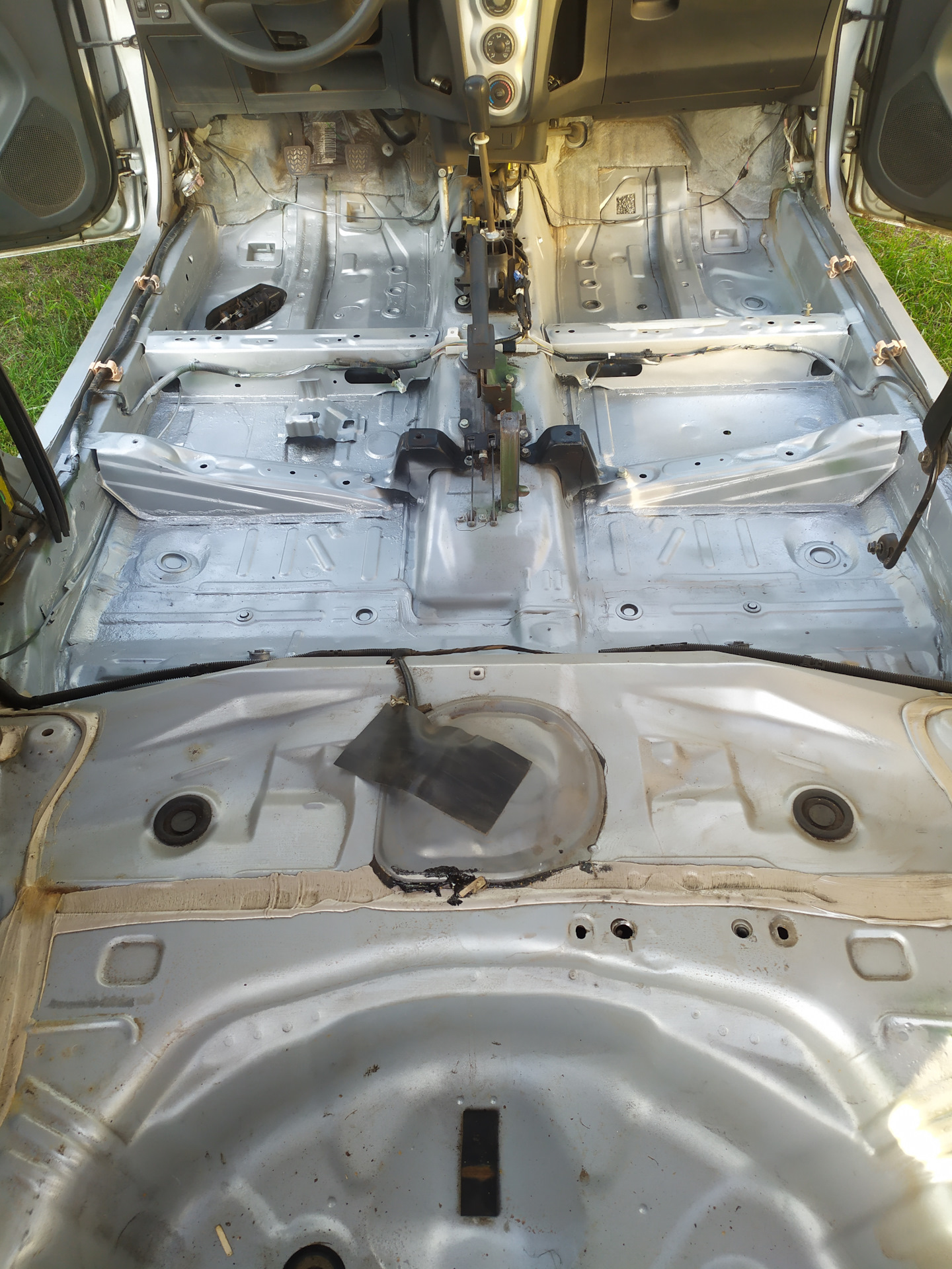

Это стало ПОСЛЕ.

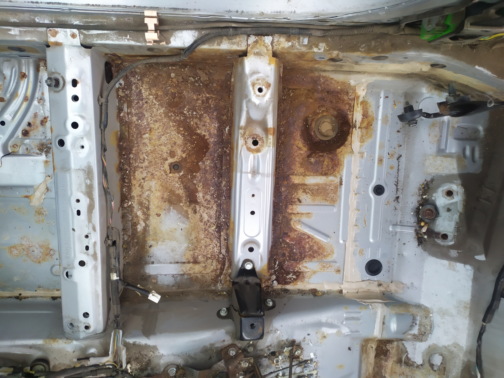

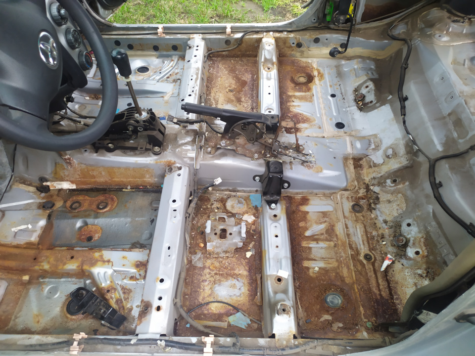

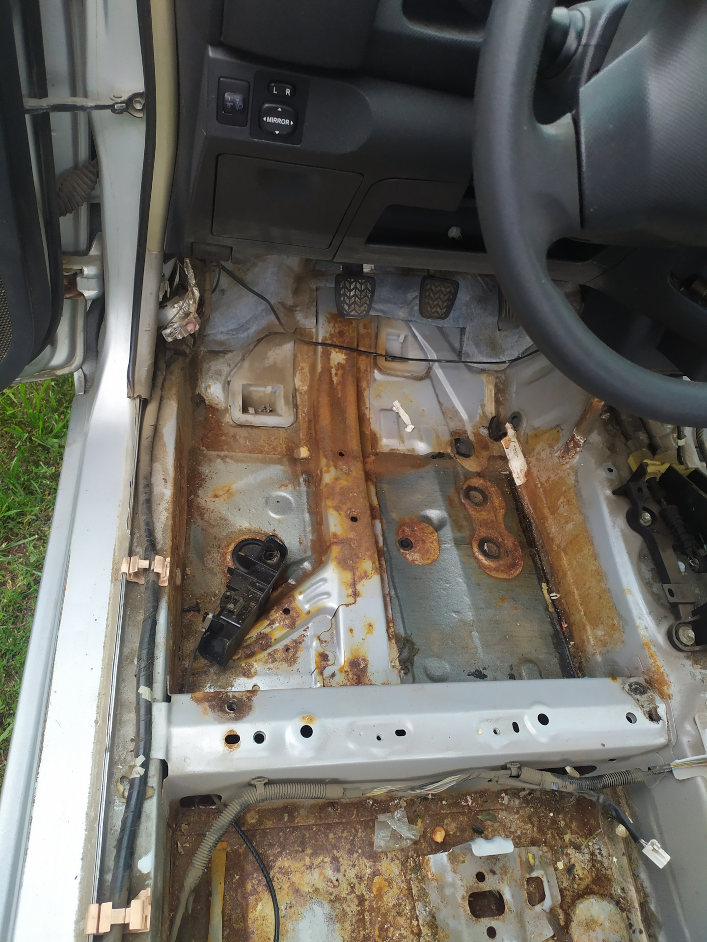

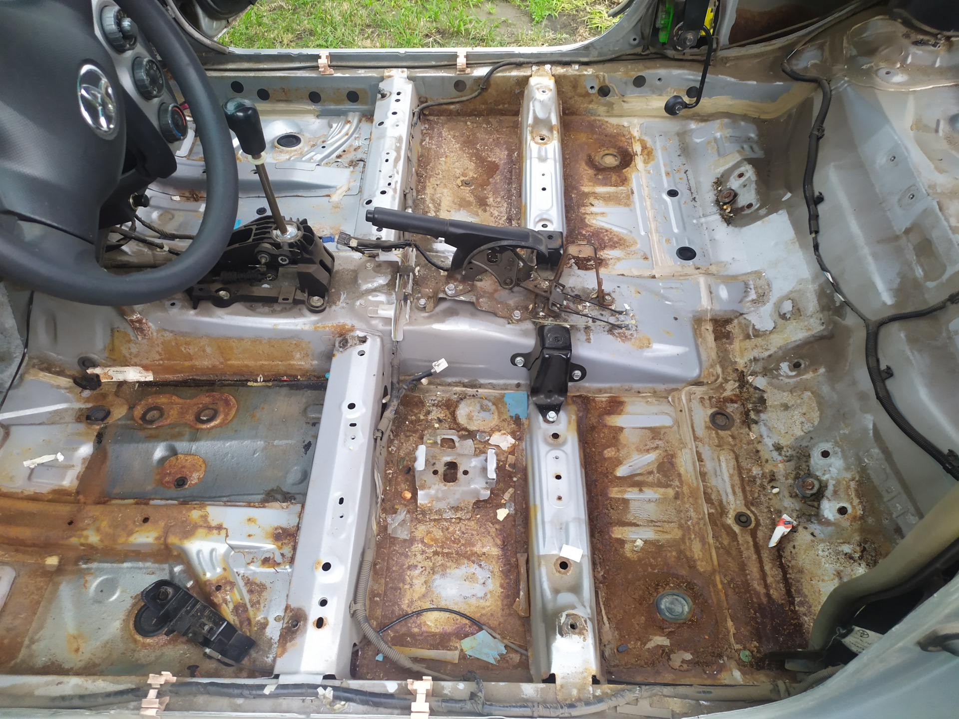

Это было ДО.
Решил посмотреть состояние днища изнутри. Снял переднее водительское сиденье, задрал коврик и заметил существенное количество коррозии, особенно в районе "ног" задних пассажиров. Решил побороться с этой неприятностью: преобразователем ржавчин+кислотной грунтовкой+акриловой грунтовкой+акриловой автоэмалью+мовилем по скрытым полостям. Однако остальные сиденья снять так просто не удалось. Приржавели намертво. Выкручивал каждый болт (приличная резьба и небольшая torx-головка) с мучением и вздохами. Но снять ковровое покрытие необходимо. (Продолжение следует).
