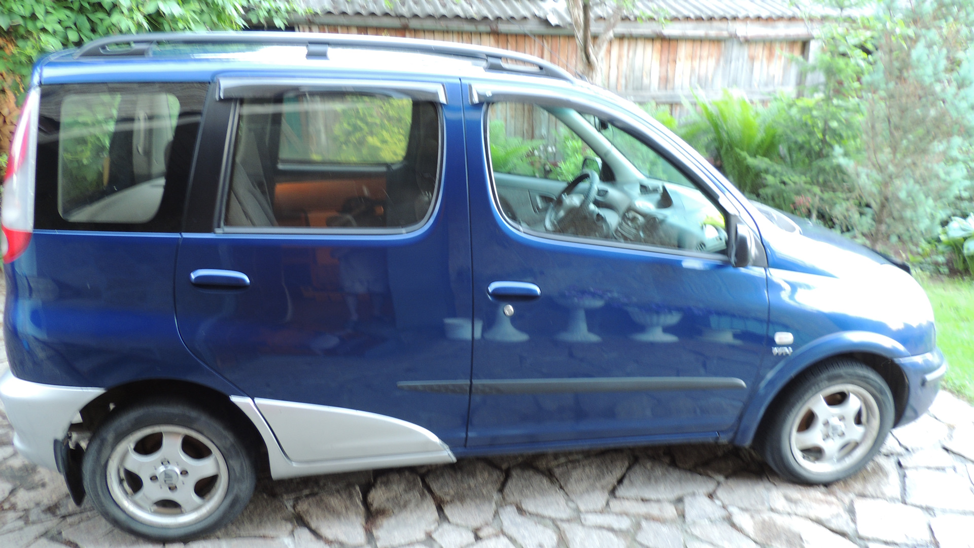

Первая моя машинка.
Очень понравилась Toyota Funcargo у знакомого человека, но она же праворульная. А оказалось, что точно такая же есть леворульная… И вот, долгие поиски и в итоге поездка в другой город (Челябинск) и её покупка. С огроменным пробегом в 375 тысяч километров, притом что мотор даже ни разу не открывался. В полностью исправном состоянии, но с убитыми сайлентблоками (которые были сразу же заменены) и… через год немного застучавшим мотором с появившимся масложёром.
После раздумий и общения со знакомыми — решил ремонтировать этот мотор вместо покупки контрактного, т.к. из имеющихся двух в наличии в продаже в местной фирме — оба были в ещё более плачевном состоянии, чем мой, а покупать дистанционно — это "кот в мешке". Он может проработать и 10 лет и полгода. В итоге ремонт вышел дороже контрактного, а стук так и остался — причину его наши местные мастера ни один найти не может. Екатеринбург, однако! Ремонтников много, а знающих хрен найдёшь.
В остальном же всё отлично. Фары отполированы, почти все лампочки заменены на светодиодные, поэтому всё светло и видно. По сравнению с родными галогенными… В общем, даже сравнивать нельзя. Там было просто ничего не видно.
Т.к. машинка первая — то потихоньку учусь ездить. Права были получены ещё 3 года назад, а вот стажа-то не было. Самая первая поездка из Челябинска была, наверное, подвигом… :)
Что ещё рассказать? Настоащая Funcargo, только с левым рулём и ручной коробкой. Счастье!

Вот, записал звук на хороший диктофон. Это звус снаружи, с закрытым капотом, у водительской двери. В конце записи — перемещаю диктофон под машинку, там стук представляется более громким.
До ремонта мотора стук слышался из левой части мотора (если смотреть на него со стороны открытого капота), после ремонта он стал слышен откуда-то из центра.
Файл с записью — yadi.sk/d/nPx7iPONVxNDRg
Цепь менялась (родная была растянута по сравнению с новой примерно на 2…3мм), натяжитель цепи тоже. Звёзды нет, т.к. и не предупреждал никто о надобности замены, и форма зубьев по виду у них ещё отличная. Успокоителя в данном первом поколении мотора нету, направляющие с ооочень небольшой выработкой, поэтому не менялись. Шестерня ввти разбиралась, чистилась, пластина шлифовалась. Да и не было звука от неё изначально, и от цепи тоже.
Раньше этот стук появлялся только иногда. Мог на холодную через минуту-другую после старта мотора, мог только на горячую, после какой-то поездки. Сейчас же он есть сразу же после старта, как только мотор начинает нагреваться и приходить к своим холостыми оборотам (по описанию на данную модель выставили в сервисе родные 650). Чем выше обороты — тем хуже слышно стук (или он просто перебивается другими звуками, или пропадает сам).
На момент покупки такого стука не было. И полгода отъездил — тоже не было. Но началось это всё после того, как однажды по трассе проехался с опережениями, для чего мотор пришлось понапрягать — переключать с 5-й на 4-ю скорость и на больших оборотах (в районе 5-6 тысяч) разгоняться, потом было несколько торможений со 140 до 60 (скорость настоящая по гпс, а не по спидометру) без нажатия на педаль сцепления, после чего почувствовал запах горелого, точь-в-точь как от серы на зажжёных только что спичках. Мне говорили, что это запах от тормозных колодок, но, не знаю… раньше просто так "агрессивно" никогда не ездил. Это был первый и пока что последний раз. Масло тогда было залито кастрол 0w30 — видимо оно и послужило причиной… эта жижа несовместима, как я позже узнал, с 1NZ.
Вот после этой поездки и появился этот стук. Он был еле слышен, но со временем всё усиливался и усиливался… Но одновременно с этим появился и масложор. Переборка мотора не выявила (людьми, кто её делал) ничего, никаких отклонений, только сильно изношенные кольца на поршнях (зазор на кольцах был около 1,1мм — сам это видел, да и кольца старые все мне вернули кроме одного "рифлёного" масляного — или посеяли его, или оно сломалось при снятии) и задубевшие масльсъёмные колпачки. Кольца тоже, кстати, были залёгшие только маслоотводящие. Если бы удалось провести чистку димексидом, то всего этого бы не понадобилось делать вовсе… полтинник экономии получился бы, с тем же результатом — победой масложора и наличием стука.
