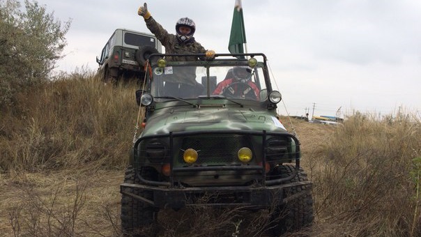

Приобретался для покатушек и переделки

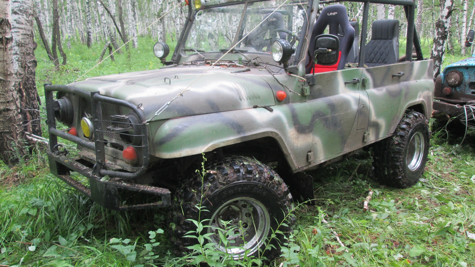

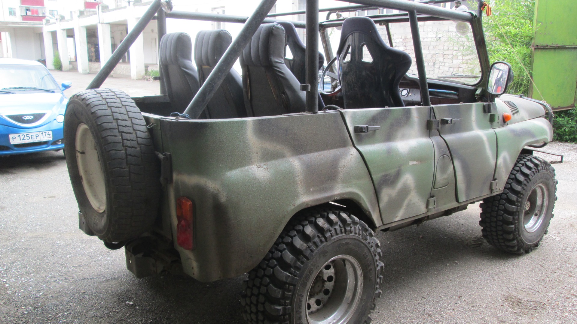

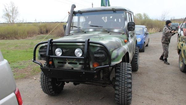

СДЕЛАНО:
1. Лифт кузова.
2. Лифт подвески.

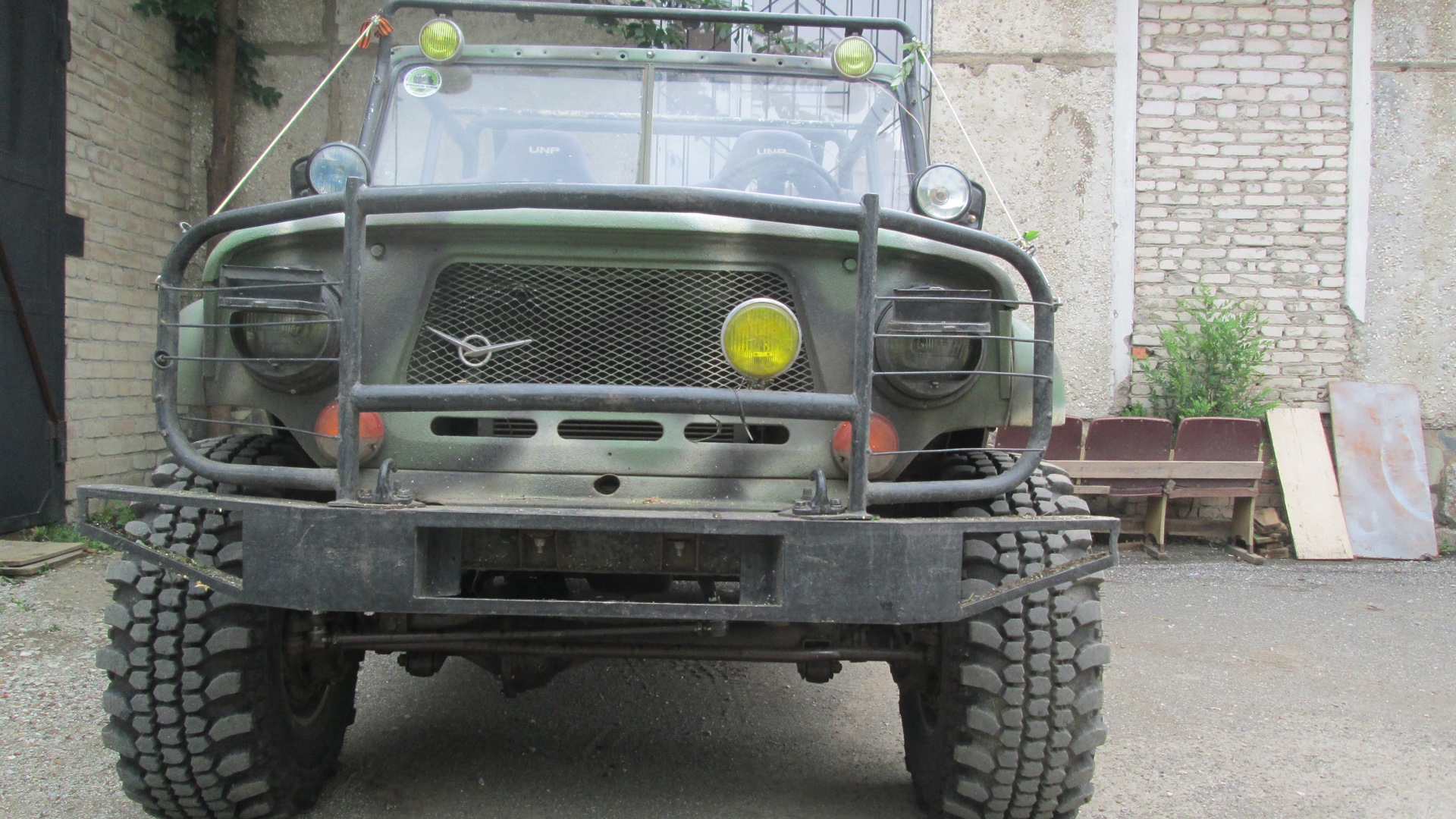

3. Изменена форма решетки радиатора.
4. Обрезаны крылья и часть решетки радиатора (аля Виллис).
5. Перенесены передние поворотники ближе к центру.
6. Установлены передние сиденья UNP.
7. Изготовлен бампер из швеллера .
8. Обрезаны пороги до петель дверей.
9. Установлено лепестковое сцепление.
10. Установлены диски колесные R-15 штампованные OFFROAD. Wheels с вылетом -44.
11. Установлены шины Forward Safari 500 33х12,5-15.
12. Установлены задние волговские рессоры.
Хотелось бы поблагодорить Клуб внедорожного туризма "Ирандыкские медведи" за проделанную работу, а именно Ильдара Янгазина и Азамата Диярова. Так же Айдару Юлмухаметову и Ильнуру Сафину

меня интересует зачем у крыльев нижнюю кромку пропиливали и подгибали плоскогубцами?
Здорова Владислав. Если не пропиливать то будут углы выскакивать не загнешь красиво там же полукруглый край крыла.
