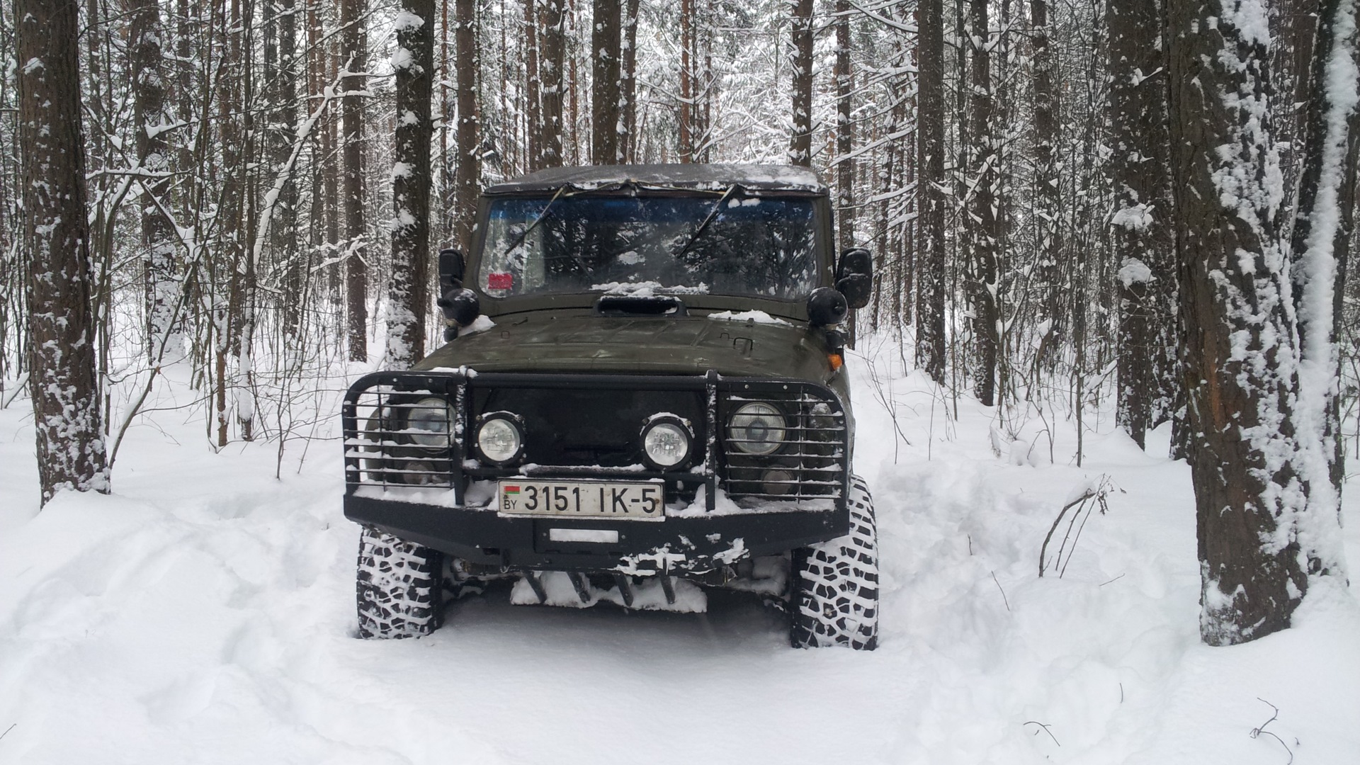

За год от него остался, пожалуй, только бодрый кузов и несгибаемая рама и были заменены и установлены:
— Новый радиатор мотора 3160, жалюзи, радиатор печки, мотор с крыльчаткой печки, термостат BMW (радиатор уже пришлось паять)
— Новый карбюратор 126ГУ
— Два барабана и все колодки, ручник уже спалил, нужен индикатор
— Цельное лобовое
— Заменена вся оптика и уплотнители под ней, головная галоген с яркими лампами Osram +50%, защита задних фонарей
— Черный тент
— Сидушки-откидушки в собачатник
— Амортизаторы Kayaba MonoMax от Ford Expedition
— Капремонт с заменой ЦПГ (ПОН), коленвала, распредвала, чуть позже и ГБЦ с повторной проточкой под 92й
— Сцепление Trial
— Два искателя с галогеном Osram +50%
— Новый рабочий и главный цилиндры сцепления, ГТЦ, залит DOT4
— Соответствующие Castrol масла в коробку и мосты, полусинтетика BP Visco 3000 в мотор, все пробки
— Гидроусилитель Zf, мелкий псевдо-субаровский руль
— Заменены все провода, но из-за тупости — дважды. Сейчас все в гофрах, в изолентах и с дополнительными предохранителями и реле
— Антикор Dinitrol
— Бодилифт 50 с заменой подушек кузова, двигателя, коробки
— Изготовленные длинными зимними вечерами, дальние танковые фары с зеленым 4300 ксеноном
— Визгливая пневмодудка
— Все новые приборы + тахометр от шахи в корпусе спидометра
— Моторчик дворников со всеми тягами, поводками, дворниками
— CB MegaJet 400 с антенной Santiago 1200
— На зиму утеплитель тента и утепляющий намордник
— Надставки хантер с восмерочными уплотнителями, все новые ручки и уплотнители по низу — короче двери теперь закрываются паршиво
— Новые ступицы сзади
— Левый бак, датчики баков
— Передний бампер OJ Сафари с защитой тяг, задний РИФ с калиткой
— Лифт рама-рессора зад 60, перед 40
— BFG MT KM2 33x12.5 R15, диски ET -25
