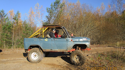

Покупал авто полтора года назад, в относительно потготовленном состоянии.Тех.состояние остовляло желать лучшего.Двигатель стоял ЗМЗ 511 V8(с кулаком дружбы), особого желания не было его оставлять-дабы тяжелый.Решено было поставить обычный УМЗ 4215.Кузов восстанавливать тоже особого смыла не было(ни одной живой силовой коробки, порогов, полов) не было.По случаю приобрели живой кузов, поменяли.Установили лебедку, проводку перебрали и вывели все на потолок, бак поставили алюминиевый на 110 литров и зашили, колесные диски поставили с меньшим вылетом и уже(ширина 8 вылет -19).
Что имеем
1)лифт кузова 7см
2)лебедка Runwa evx9500c
3)РК 3.3
4)Дисковые тормоза по кругу
5)Блокировка заднего моста Блокспорт
6)ГУР Опель Омега
7)Резина Симекс 36 12.5 Р15
8)2а элетро вентилятора, 2 датчика
В планах:
1)Привод блокировки заднего моста переделать на пневмо
2)установить блокировку в передний мост
3)собрать пневмо систему
4)Лебедку с АКБ перенести в салон
5)колесные диски заменить на ковку
