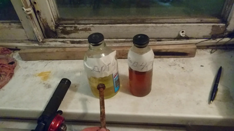

Тест проникающих жидкостей для закисшего крепежа.
Интернет кишит рецептами об аналогах вд40, но часто люди дают либо не эффективные советы либо непроверенные лично. Я Провел небольшой эксперимент и опыт от него изложу сдесь, а уж чем вам пользоватьс…

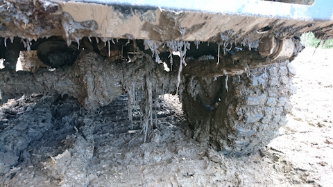

О том как едет резаный фбел 160м.
Сегодня поехали искать новые тропы… Приехали на место недалеко от пос.Аксеново куда не решились ехать зимой… В минус 10 машина тогда провалилась под лед и оттуда показались торчащие бревна, нас это н…

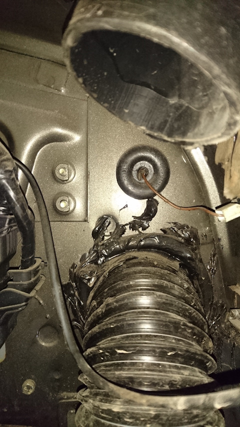

Мех манометр камаз
Собственно как и многих мне надоел чертов дачик один не хрена не показывает, второй маслом выхлопной коллектор поливает)) процедура простая около акб есть заглушка резиновая, в нее вставлен провод по…

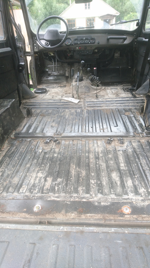

Тотальный антикор пола и задних крыльев
Итак год назад передние крылья под пластиковыми подкрылками были промазаны нигролом, а вот с задних резаных нигрол смыло, плюс была замануха с тех регламентом пришлось ставить расширители и делал это…

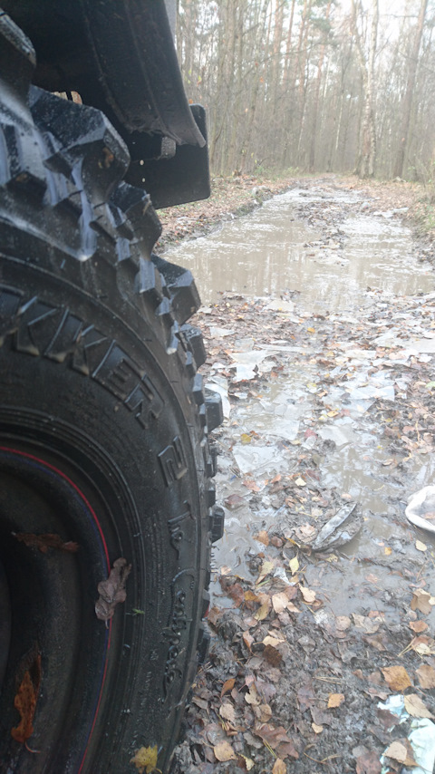

simex extreme trekker 36-12.5 16
Переобулся… в основном сравнение будет с фбелами, размер не уступает фбелу даже есть ощущение что чуть больше когда накачен, по асфальту как ат ни гула ни тряски кайф динамика улучшилась будто добави…

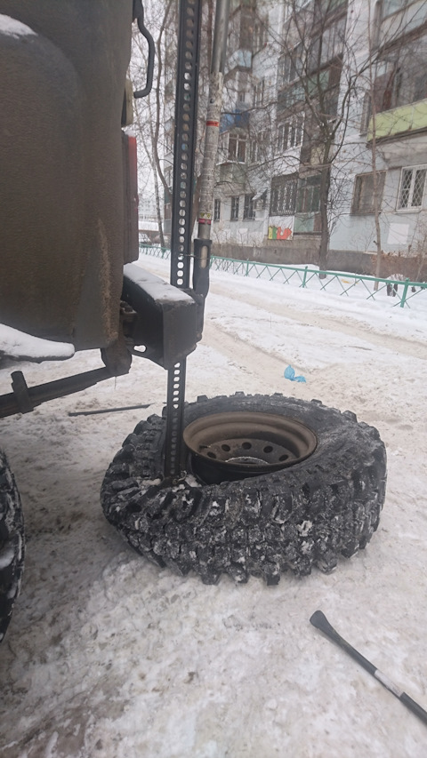

Как бортировать 35 симекс и какие камеры подходят!
Итак диски offroad welles r16 вылет -19 Долго маялся с камерами, в итоге подошли камеры с уаза но r15, вентиль стоит ровно его кстати нужно малясь подточить, по качеству камера крепкая лучше китая, и…

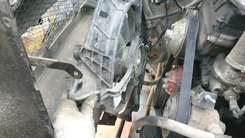

Монстрорадиатор! и по мелочи))
Итак в стоке хантер имеет обычный алюминиевый радик, однорядный, хватвет его либо впритык либо не хватает, купил медный радиатор идет на бухань и патриот, радиатор здоровый трехрядный! По обьемам сли…
