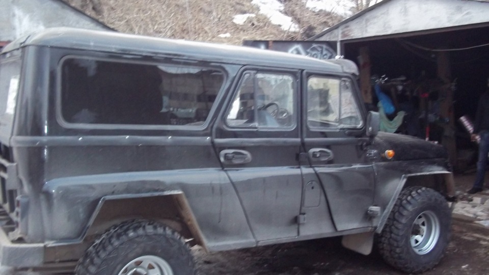

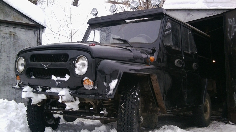

Автомобиль был куплен в Москве.Состояние…короче его вообще почти не было.
Для начала решил привести в порядок кузов, а потом как получится.Затянулось это надолго…
И тут понеслось.От старого кузова осталась только крыша и двери.Из старого можно было восстановить, только крылья, и то, только после того, когда их обрезал. капот и рамка развалились сразу.Наварил расширители, заварил дыры, обработал, перекрасил, думал всё, а нет- стуканул движок.
Понял, что пожоже надо всё смотреть…
Итого.
Перебрал движок(УМЗ 421)расточил примерно 3.0L
Коробку и раздатку оставил родную 4ступку, естественно пербрав.
Проводка полностью переделана.
Тормозная система полностью поменена
Перебраны мосты (гражданки), поставил блокировки
Лифт кузова
Система выхлопа прямоточная вывод на 2 глушителя
Маленький тюнинг салона (рефленый аллюминий, жесткий потолок, накладки на двери)
Аудио-видео система
Легкий внешний тюнинг
Диски DOTZ -35, Резина KUMHO KL-71 33x12.5
В планах лебедки(перед-зад), силовой обвес по кругу, ксенон.
