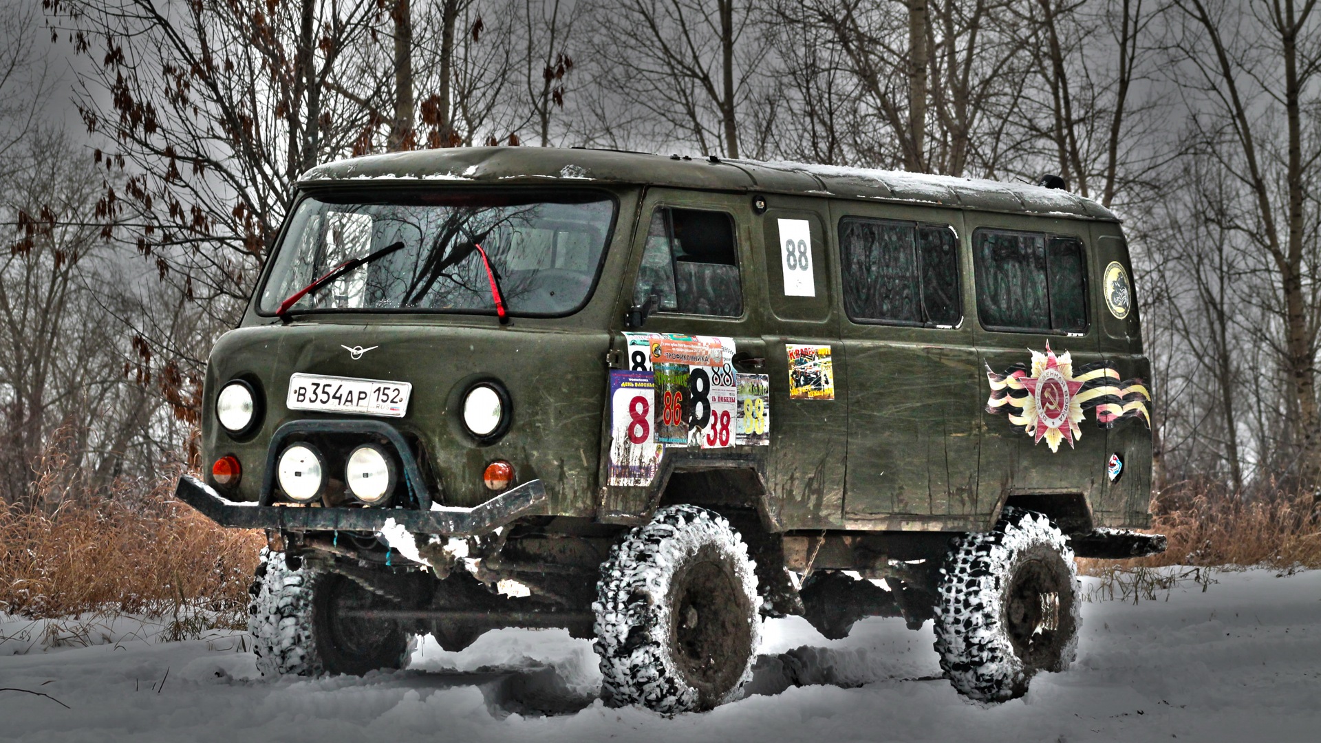

Да, это та машина, о которой мы с отцом давно мечтали, и доводим ее до ума. Со временем его стали называть ласково "Крокодильчик"…а так "Крокодил" :)

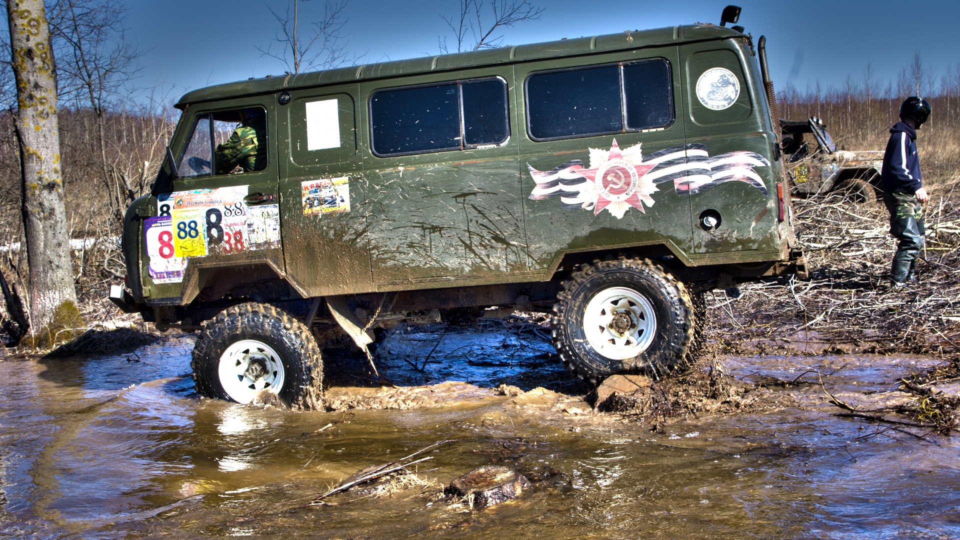

Часто, очень часто мы ездили, с друзьями на Козле на природу. Ну, а дорога до Волги, представляла собой лес, с хорошим обилием грязи, весной с хорошими бродами. Нас это захватывало, хотелось также, но на своем…

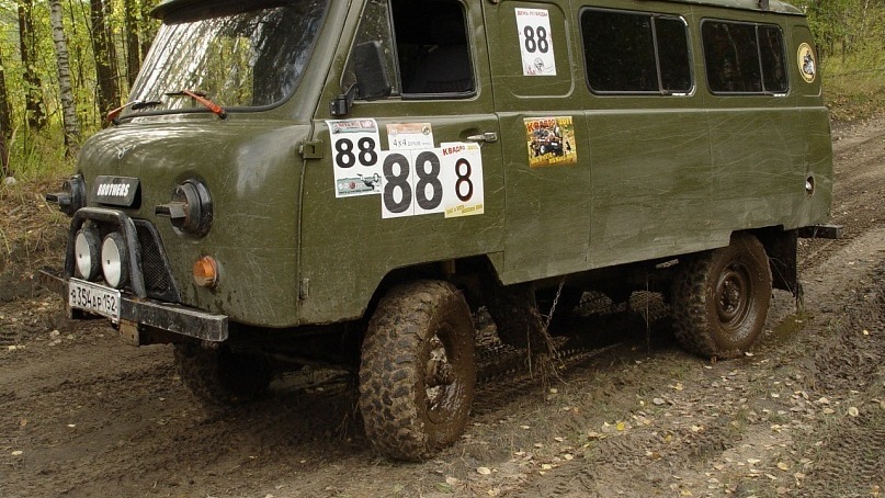

Простой УАЗик, недавно крашенный, с большой-серой полоской антигравия. Как оказалось, от УАЗика остался, чистый кузов на колесах, одно голое железо т.к. его покрасили и собирать не соизволили… Раньше он был серый (белая ночь). О ржавчине и намеков не было, внешне УАЗик был в хорошем состоянии.
Техническое состояние:
После трех лет отстоя, завелась с первого раза. Двигатель работал хорошо, ровно, без лишних звуков. Но тормозов не было и не было давно…

Дальше, самостоятельная сборка. И вперед в гараж и началось, сутки на пролет. В итоге, собрали весь салон заново.Поставили назад три сидения от ГАЗели и вперед два от Ауди А8 ).

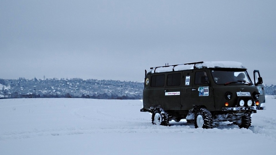

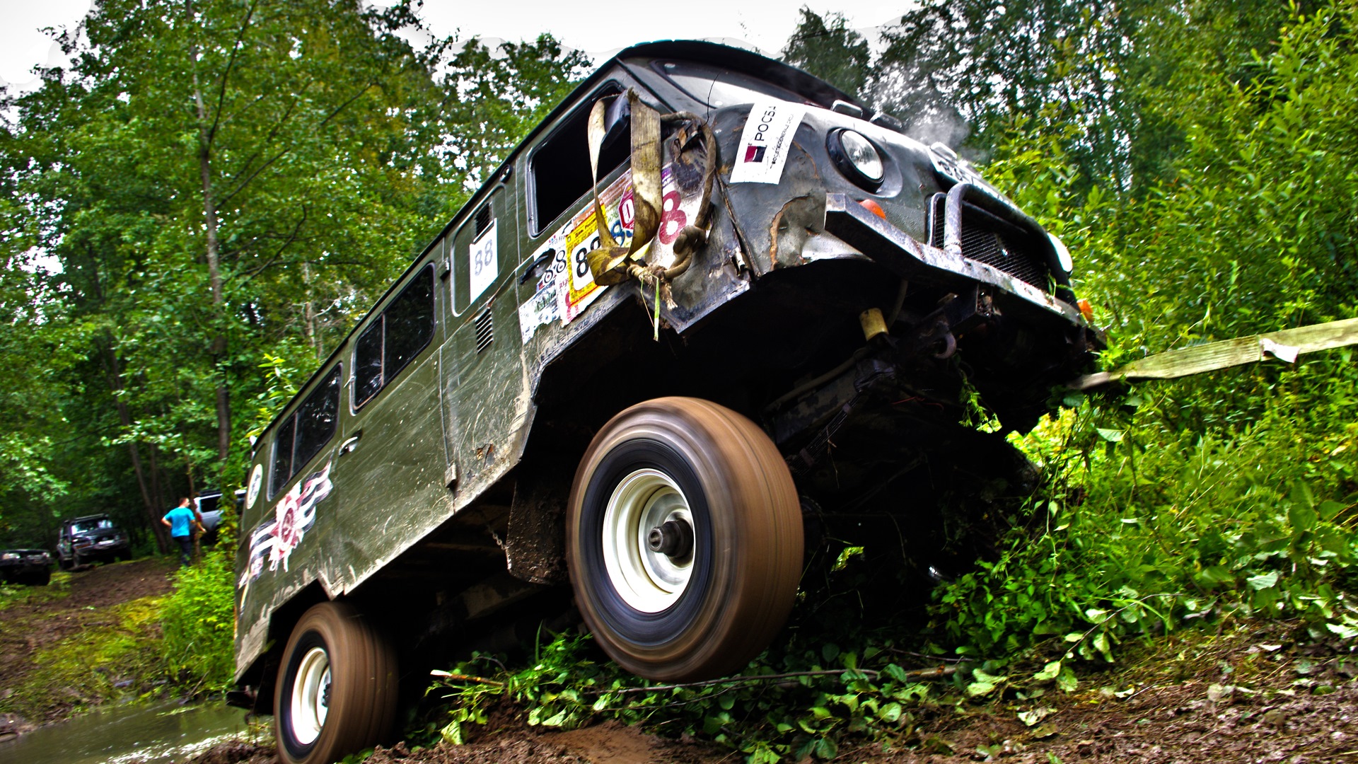

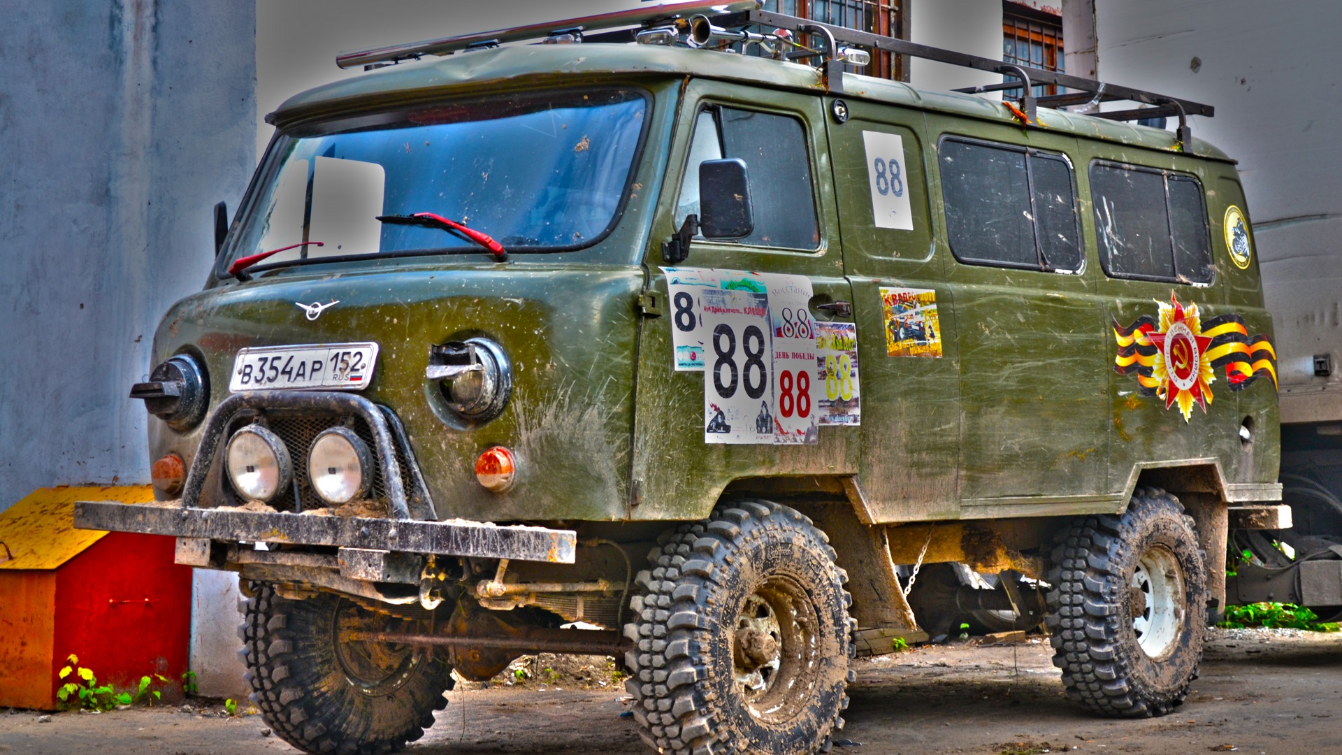

Это все заняло много времени и сил. Первый выезд на природу, в грязь, дал непередаваемые ощущения. Казалось ему нет разницы где ехать. Но со временем все этого добра казалось мало, хотелось все больше и больше. УАЗик можно вечно делать. Купили колеса с рук, за смешную сумму: Hankook Dynamic MT 31x10.5*15. Он казался таким большим…но после определенного времени это впечатление прошло. Потом произошла одна серьезная неприятность, по дороге на природу загорелась проводка, слава Богу голова сработала во время, выключил массу — не сгорели. Нашли хорошего электрика, мужик, от Бога, сделал все прелестно просто. Все предусмотрено, все отдельно, тумблера выведены наверх, заводится с кнопочки. Вот так, не только на иномарках так. Еще кучу полезной работы. Далее, покраска кузова. Переварка задних дверей (как у Козла), обрезка кузова — УАЗик приобретает вид! Сборка.новые силовики, кенкурятник, все сами, люк. После перестановка бака, от Волги, вывели горловину в салон, не удобно и бензином в салоне пахнет постоянно.Попробовали где ступеньки, из за сложных изгибов трубок для подачи топлива, на уклонах не доходило топливо.И в итоге вывели в бок, можно сказать в заднее крыло, все утроило. Далее небольшие доработки…шноркель, этот шноркель индивидуален, делали жестянщики, первый раз, вышло здорово. Установили багажник на крышу.
Принято было ставить больше колеса, а соответственно и надо было лифтовать, принято было 8.5 см. На небольших покатушках, задели дерево задней часть. При разборе полетов, обнаружилось что сзади пол весь сгнил и стало понятно почему зад, всегда был ниже переда.Три бессонных дня в гараже и готово.
Соревновния

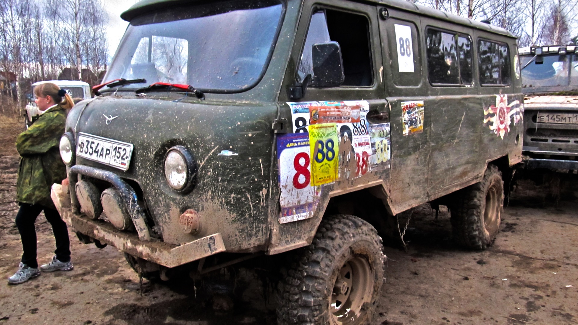

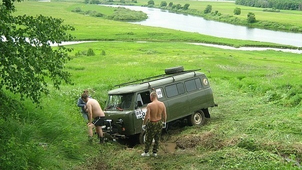

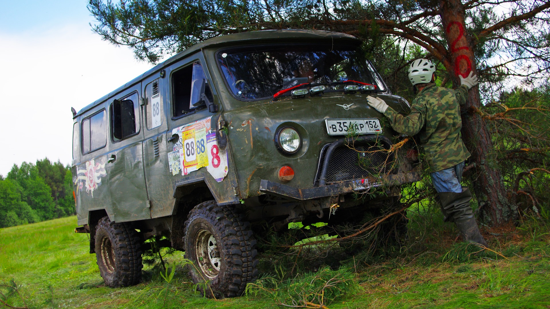

Наконец-то выбрались на первые соревнования, масса эмоций, адреналин. Но с непривычки, усталость и ранний финиш, в итоге 13 из 25.неплохо для первого раза.
Дальше, установка блокировки БТР-60 в передний мост. Изменения значительны, проходимость увеличилась заметно. Дальше больше, новые соревнования, результаты улучшались, затягивало все больше и больше, в итоге два раза доходили до 5 места.
