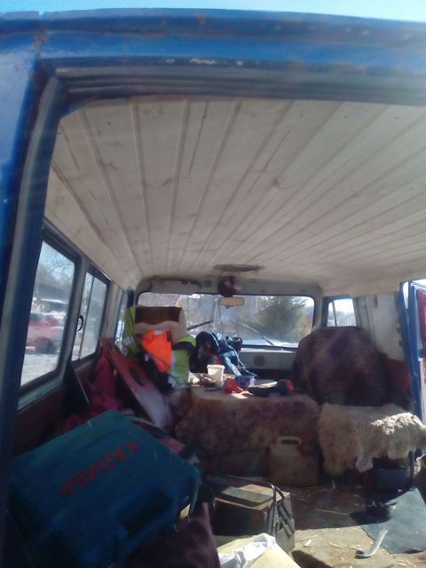

Потолок вагонкой
После испытания обшивки из вагонки Отец попросил и в его машине также сделать. Купил 2 пачки трёх метровой, 3 часа и готово. При снятии заводской обшивки потолка обнаружил много конденсата и разбухш…
