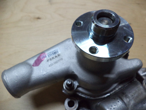

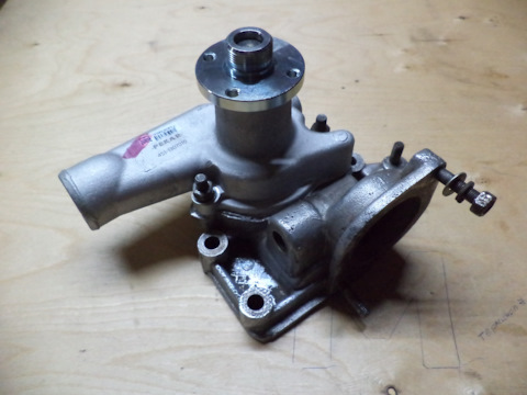

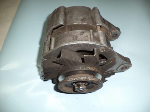

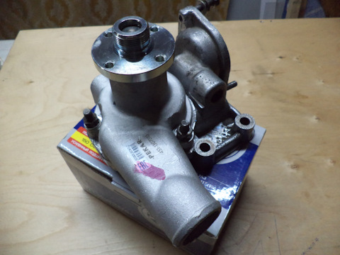

вся проблема шума в помпе
В предыдущей записи грешил на шум в генераторе. Победил шум заменой помпы.
+4 фотографии
то ли гена? то ли помпа?
Шумит что то из навесного. Без ремня не шумит. Начал с Геннадия!

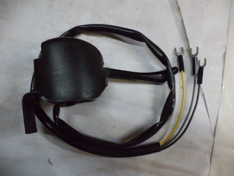

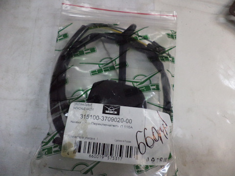

небольшая обновка
Переключатель поворотов. Жду небольшого потепления и займусь установкой. Старый пришел в негодность.

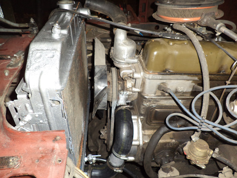

замена тосола на антифриз, ну и так по мелочи…
Работа была проведена ещё по осени. Грелся РОДНОЙ в последнее время. Проведены следующие работы: снят радиатор охлаждения, радиатор отопления отдал мастеру распаять помыть 2000 руб. за оба, всё было…

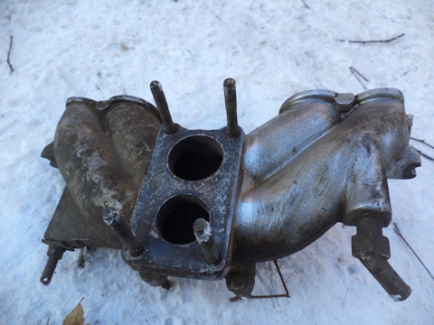

Подгон
Пока собирался к сварному запаять дырку https://www.drive2.ru/l/491663392986104312/, хороший человек подогнал впускной коллектор не новый, но живой. Далее — чистим, подгоняем, собираем.

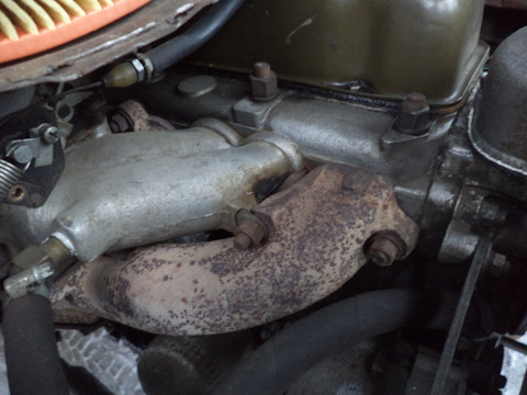

такого я ещё не видал!
С утра 1 января собрался прокатиться, а он и вспышек не дает. Открываю капот, а там дымок от коллектора. Подумал, что коллектор ослаб от головы. Глянул повнимательнее, а там дыра во впускном коллекто…
+1 фотография

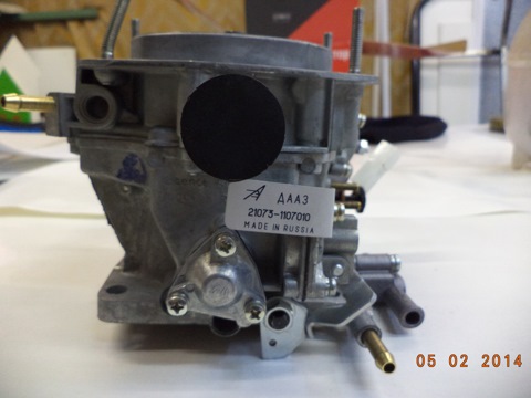

Прибарахлился новым карбом ДААЗ 21073-1107010 солекс
Прикупил новый карб 21073-1107010 солекс. При разборе оказался с дифузорами 24 на 26 (думал 24 на 24).

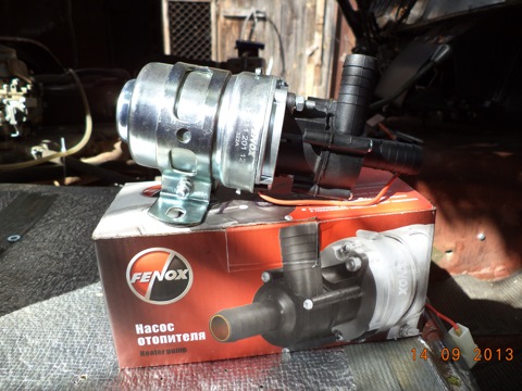

электропомпа
старая электропомпа прослужила лет пять, поставил новую Fenox.

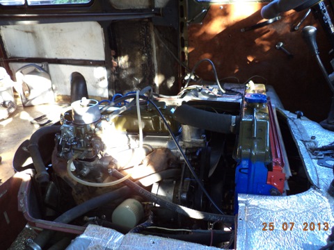

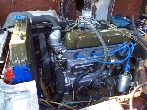

собрал
собрал двигатель. Завёл, шепчет.
+2 фотографии

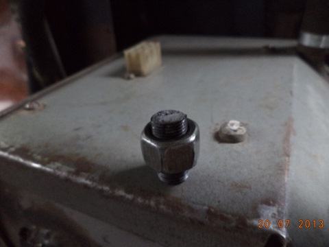

не обошлось без проблем
после затяжки головки, после суток выжидания, по утру картина маслом "не ждали". снимаем голову, вворачиваем новую шпилку и затягиваем.

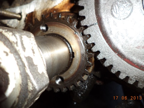

проверил метки
пока разобран двигло- проверил совпадение меток на шестернях
+6 фотографий

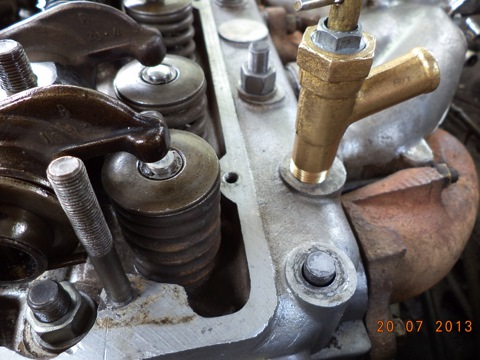

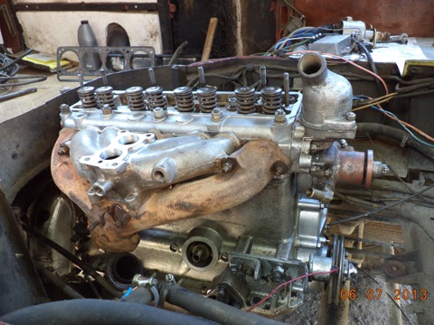

замена ГБЦ-21 на ГБЦ-417 под 92 бензин
давно хотел избавиться от ГЦБ-21 с квадратным коллектором и поставить ГЦБ-417. Фрезернул голову 417 с грушевидной камерой до 94.6 мм ( снял 3.4 мм.), отдал фрезеровщику 700 рупи. Клапана в ручную шли…

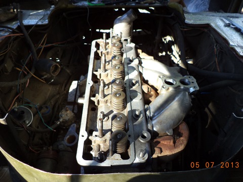

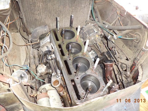

замена прокладки ГЦБ
Все Бухановоды знают, какая проблема выдернуть "голову". Проблема была решена кардинально, с помощью "болгарина". В дальнейшем усинение кузова без восстановления перегородки. Толк…
