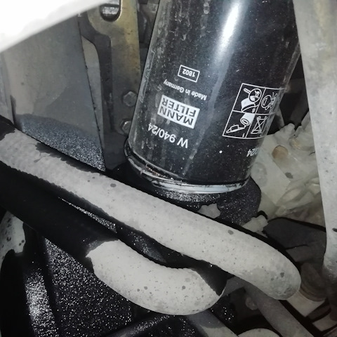

Привет! Сказал масляный фильтр
Пятница утро. — 12 на улице завелся, прогрелся минут 5 и увидел масло под машиной. Фильтр mann лопнул. Не знаю кто виноват — фильтр или масло роснефть ультратек 5w40 синтетика. Фильтр брал в экзис…

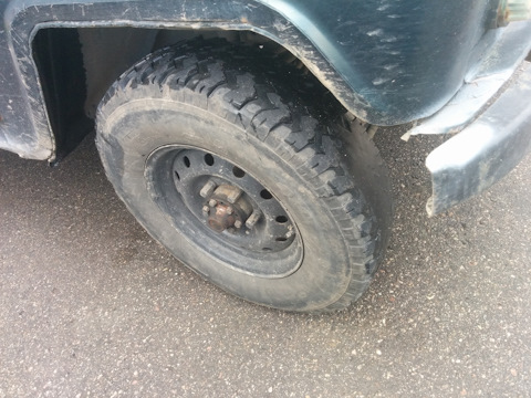

Пришла пора менять колеса
После долгой поездки на следующий день одно колесо спустило, из него полез корд. Через день на втором колесе увидел неравномерный износ: Как оказалось позже корд там тоже вылез и колесо имеет шишку.…

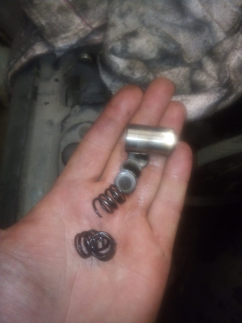

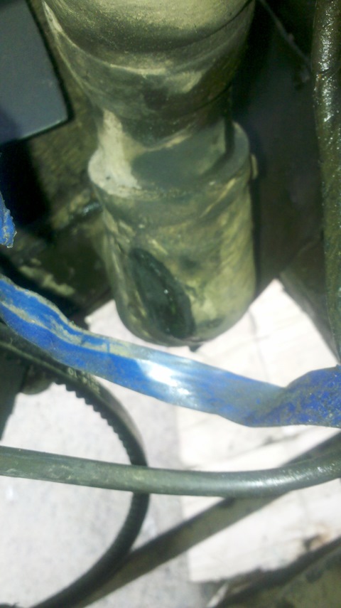

Опять в гцс резинку выдавило
Симптомы знакомы, педаль сцепления внезапно перестает выжиматся. Отвинчиваем трубку и крышку цилиндра. Выковыриваем эту резинку и обратно в клапан запихиваем. Все, осталось долить вытекшую тормозуху…

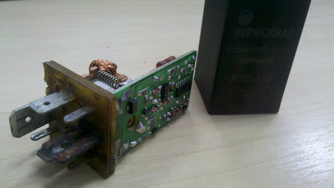

Реле включения свечей накала inprodus PSS-180
Сегодня завел машину, чуствую пахнет палёной проводкой. Открываю капот — дымок из-под реле свечей идёт. Вырубил зажигание, вырубил массу. Оказывается силовой контакт сильно окислился. В колодке кл…

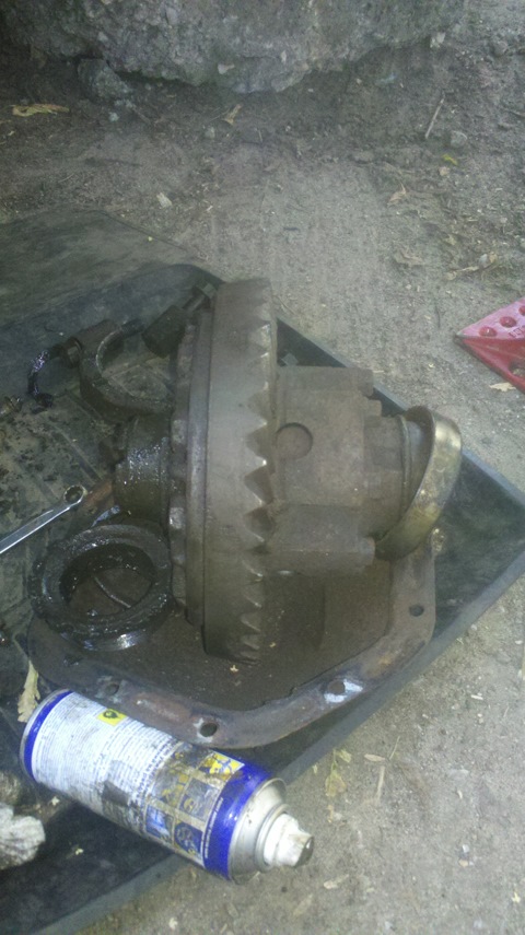

Демонтаж переднего дифференциала
Ранее было замечено вот что: После снятия крышки: снимаем полуоси: В результате понял, что сам все не сделаю, собрал все без диффа и полуосей, поставил на место колеса, поехал в запча…

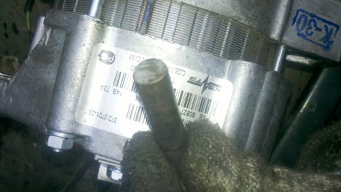

Болт генератора
В левом повороте стал слышен странный звук. Остановился. Оказалось, сорвало с нижнего крепления генератор. Разломился болт. Ну естественно крыльчатка достала до патрубка. Заменил болт. А патрубок…
