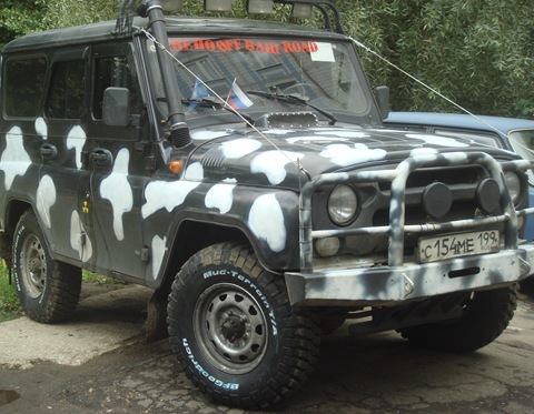

Установка веткоотбойников
Установка веткоотбойников. Для этого мне понадобилось приобрести тросс (5мм), зажимы ( боченок), и монтажная стяжка. Анкера с кольцами приварил к бамперу, и 2 таких же вкрутил в стандартные места кре…
замена стандартных серег
я заменил стандартные серьги на более длинные, после этого расстояние между колесом и подкрылком увеличелось примерно на 4см.
колеса
я заменил штатные колеса на BF GOODRICH MT КМ2 (235\85\16)
Установка доп.света (люстра) и защита рулевых тяг
Установка люстры заняла немного времени, люстра была сделана из 2-х стоек багажника и противотуманных фар. Фары фирмы Bosh. Защита рулевых тяг фирмы РИФ. Для её установки пришлось приварить 2 болта к…
Установка шноркеля своими руками
Установка шноркеля заняла 2 часа. воздуховод от волги 4 шт, труба из полистерола!
