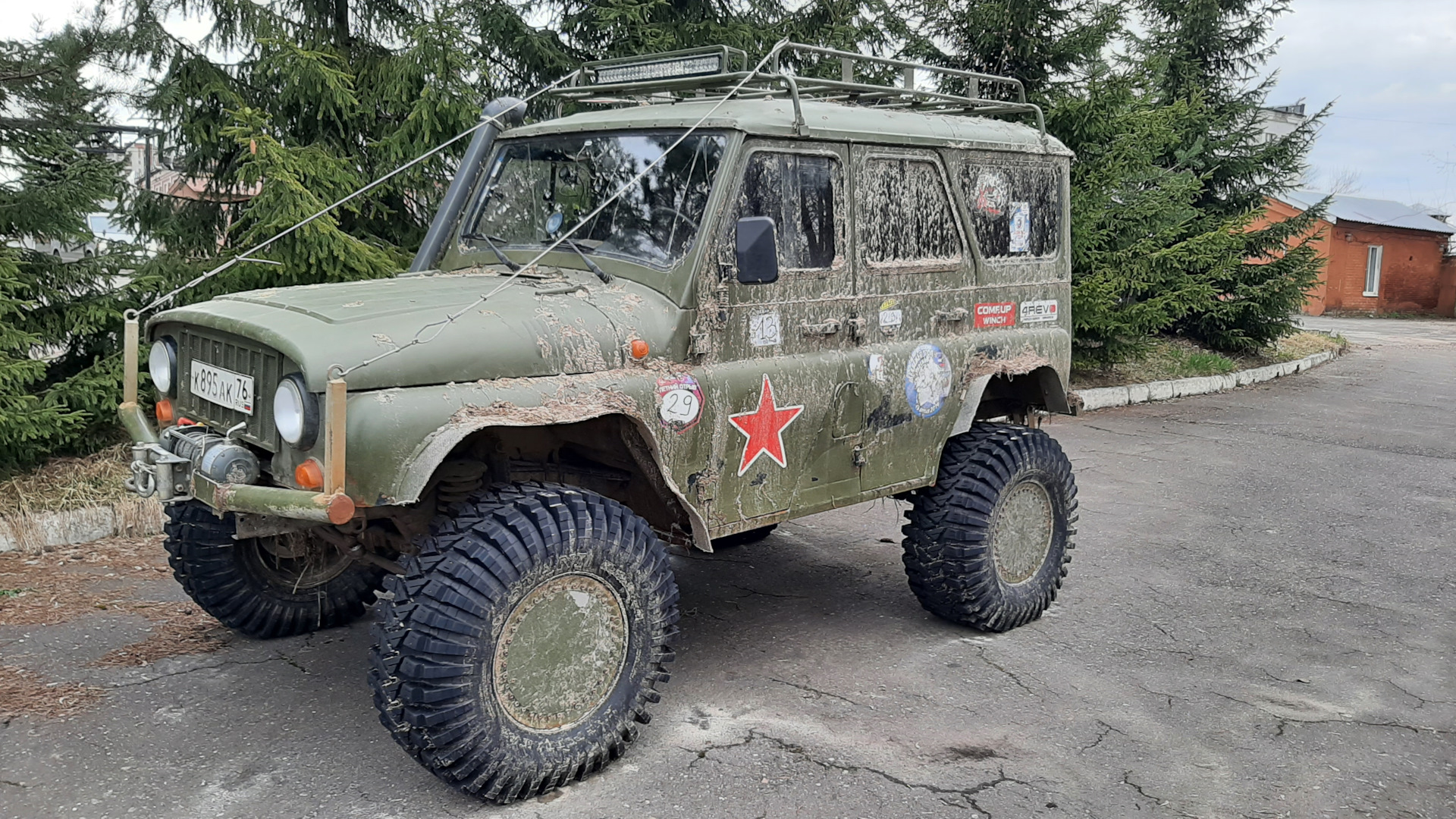

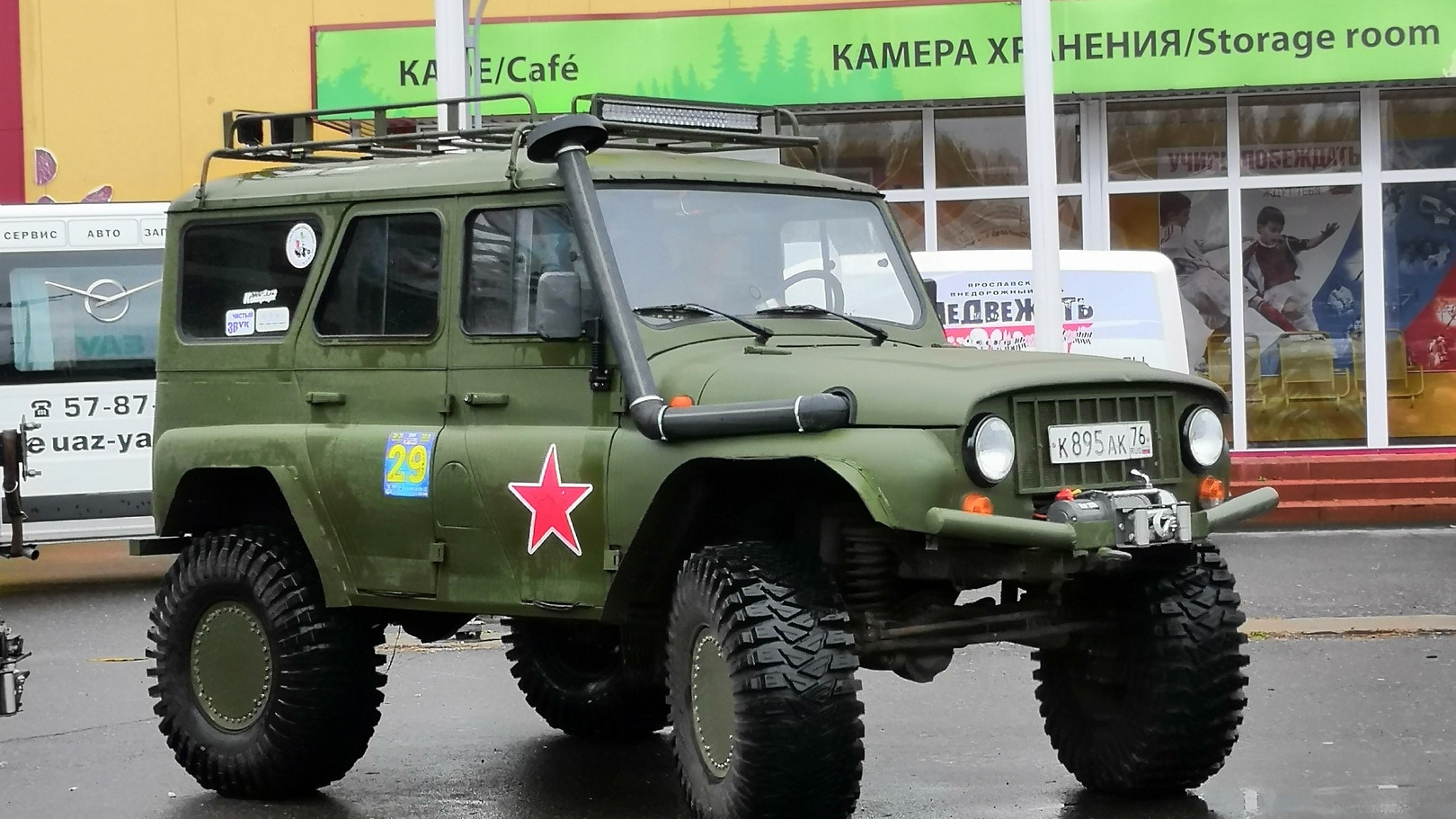

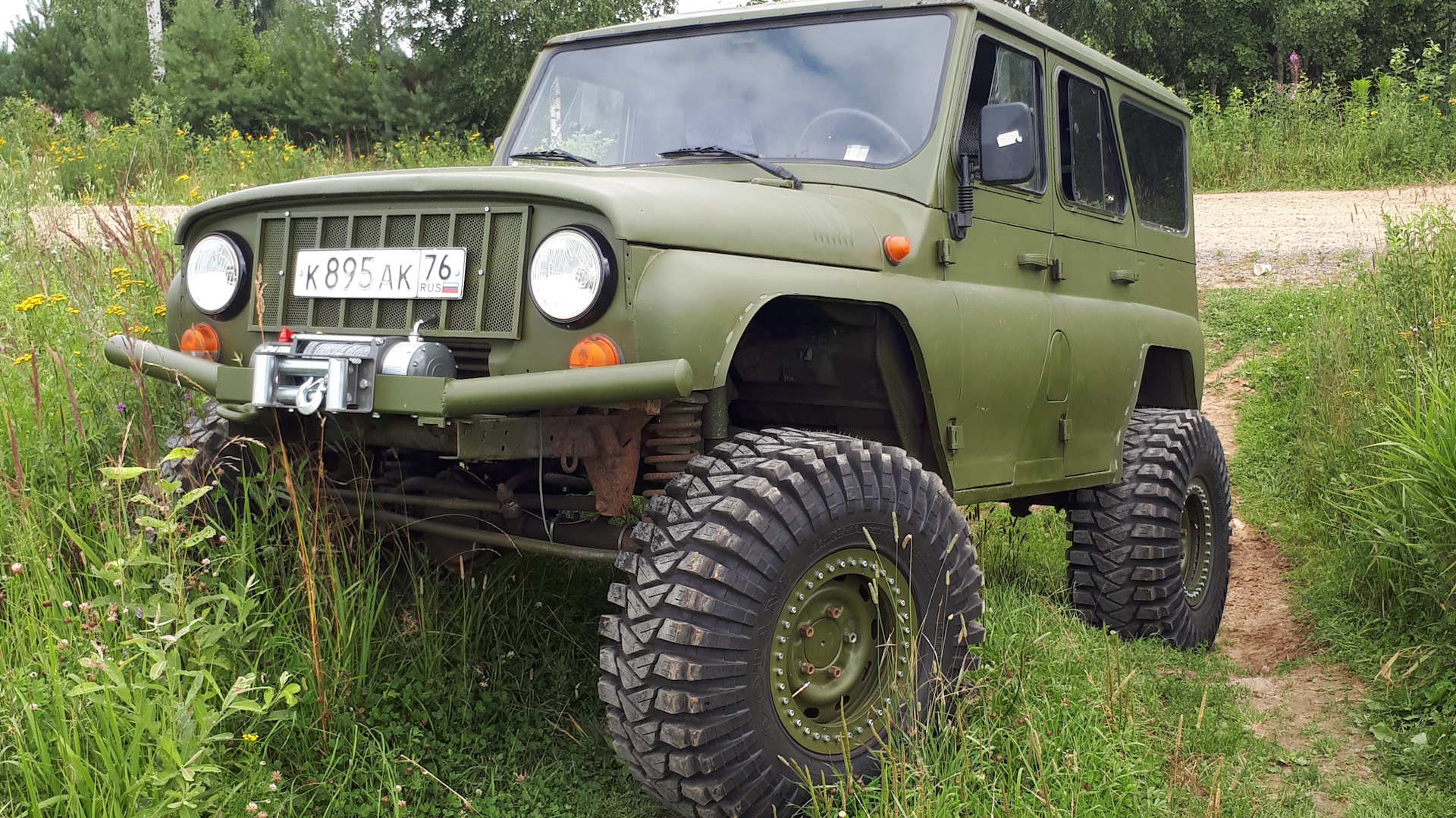

За всю "прерывистую джиперскую" жизнь это 5й автомобиль для Off-Road'а и 3й УАЗ. Впервые, подходя к выбору автомобиля для постройки, не ломал голову что выбрать — точно знал что как и зачем, и как это будет строиться.
Ломучий, гнилой, вонючий, зато УАЗ) Можно в лесу ехать с закрытыми глазами:) Долго можно спорить, что можно купить лучше, но считаю спор бессмысленным. Нужен был именно хантер, на спайсерах, с 409 двигателем.

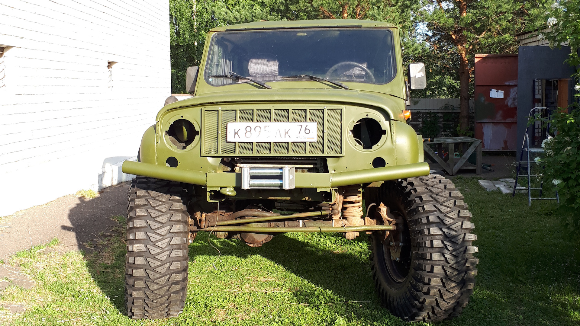

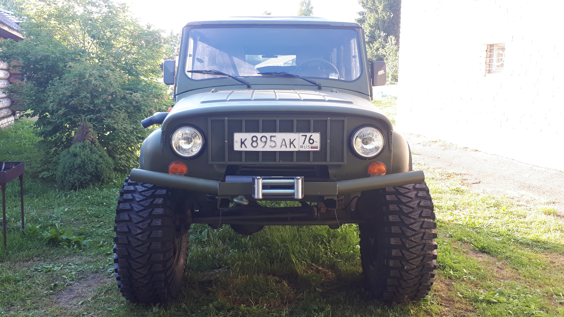

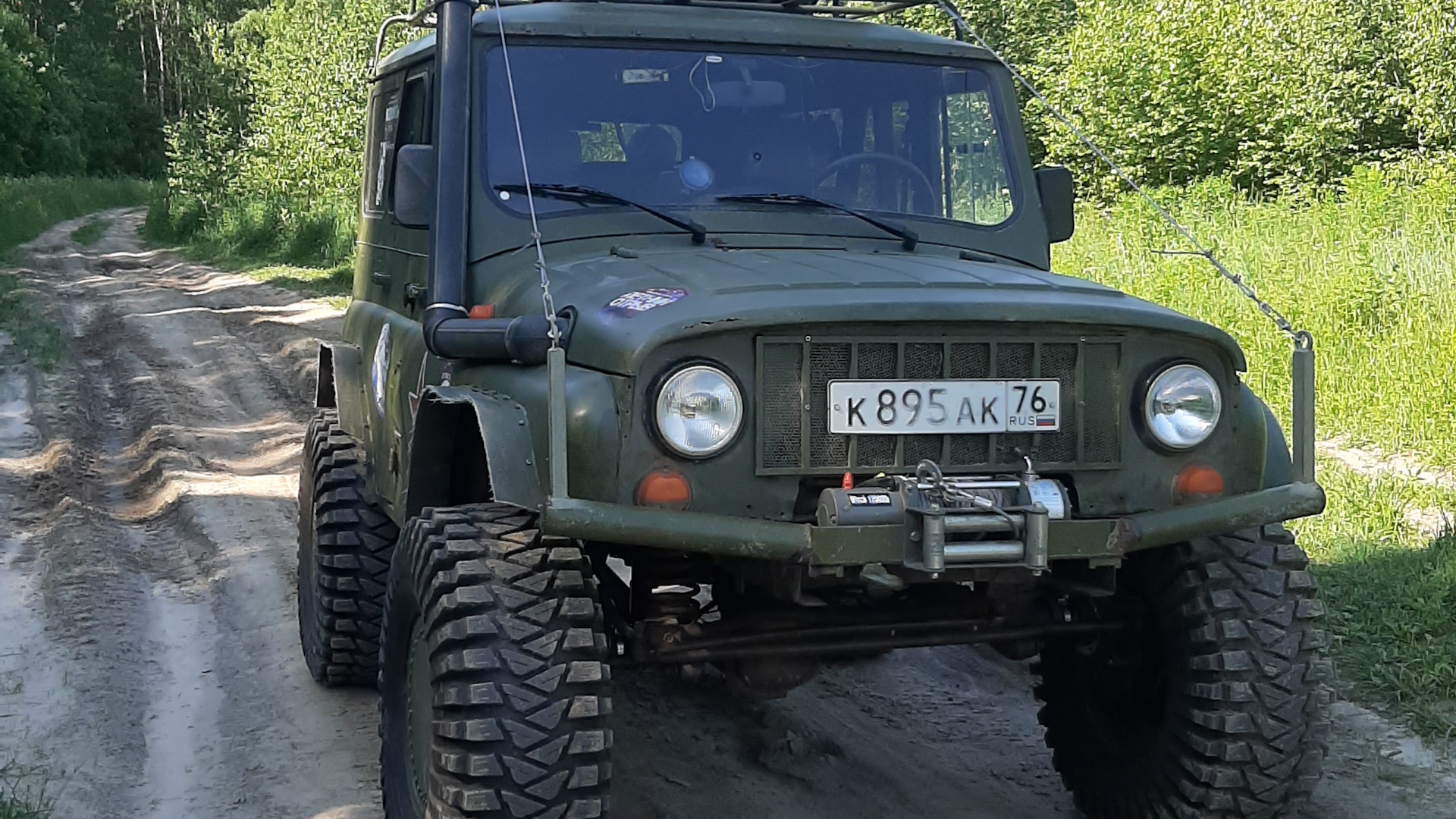

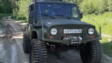

Автомобиль в процессе постройки, что-то уже установлено, что-то планируется:
1. Бортовые редукторы — понижение 1.5, просвет +13см
2. Централизованная подкачка колес
3. Колеса King Cobra MV833 38x13.5 R16, на самоварах с бедлоками
4. Пневмоблокировки ИЖ Техно перед и зад
5. Лебедка 12000 нонейм китай
6. Супер легкий силовой бампер (в реале кусок трубы:))
7. покраска в цвет вояк
8. возможно чип-тюнинг двигателя (много мыслей за и против)
Ну и само-собой сварка гнилых элементов, отрезание ненужных и т.д.
Более подробно в БЖ
