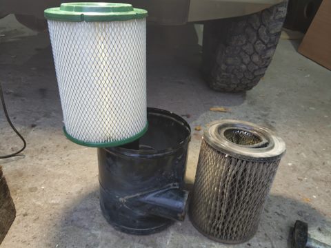

Замена воздушного фильтра и лампы ближнего света в правой фаре.
Я лошара)))) Да жестко, но что уж поделать, как есть) Я совершенно забыл про воздушный фильтр и успел накатать на нем с момента предыдущей замены почти 42000 км. При замене на старом фильтре была обн…

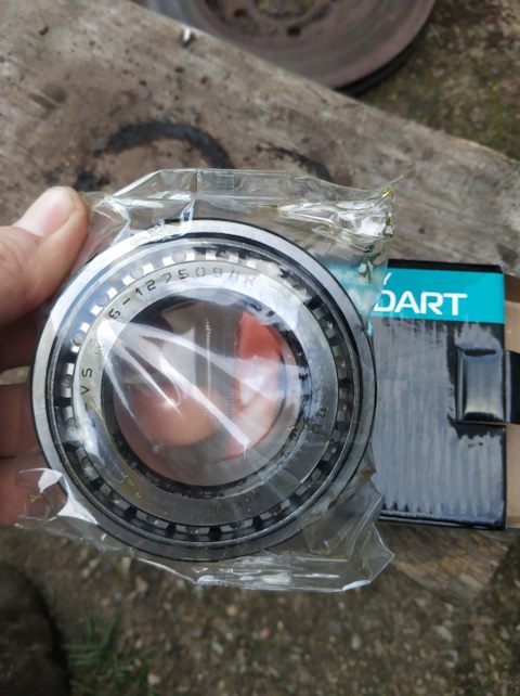

Замена ступичных подшипников правого переднего колеса.
С правым передним колесом у меня проблемы с момента покупки. Дилер не затянул подшипник при предпродажной подготовке, а я не проверил. Проездил я так до нулевого ТО, на котором дилер снова забил и ни…

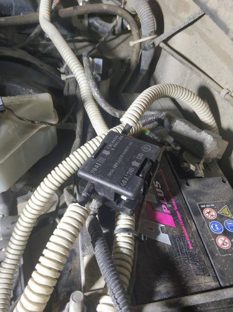

Замена выносной колодки силового предохранителя 80A. Работа над ошибками.
В начале марта 2020г. вынес отдельный блок для силового предохранителя 80A. Штатное место под предохранитель расплавилось от перегрева. Запись об этом есть по ссылке https://www.drive2.ru/l/554666233…

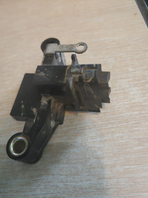

Кончились щётки генератора Прамо 120А. Пробег 136000км.
Неделю назад заметил, что после старта не погас значок аккумулятора. После легкой перегазовки всё пришло в норму. И в течении дня проблема не проявлялась. На следующий день газануть пришлось нескольк…

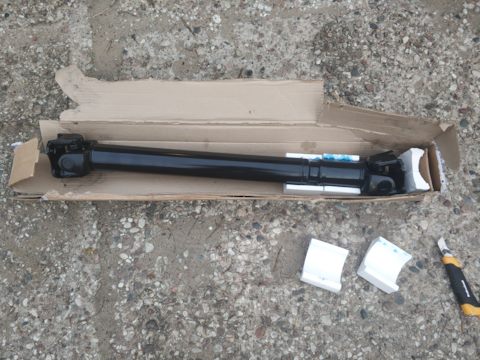

Поставил передний кардан от Ваксойл.
До сих пор спереди стоял заводской кардан. В шлицах уже был достаточно сильный люфт. Так же из строя вышла очередная крестовина. Принял решение на замену ему поставить кардан от Ваксойла. Задний кард…

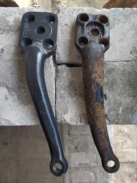

Ослабли гайки крепления рулевой сошки.
Позавчера возникли проблемы с рулевой сошкой https://www.drive2.ru/l/567277357384073456/ При прямолинейном движении по трассе начал стремительно увеличиваться люфт в рулевом. "Вскрытие" пок…
Проблемы с рулевой сошкой.
Сижу сейчас в машине на трассе, скучаю. Жду друзей с инструментом. Впервые поехал без инструмента на дальняк и "попал". На прямом участке трассы резко начал увеличиваться люфт в рулевом. Ср…

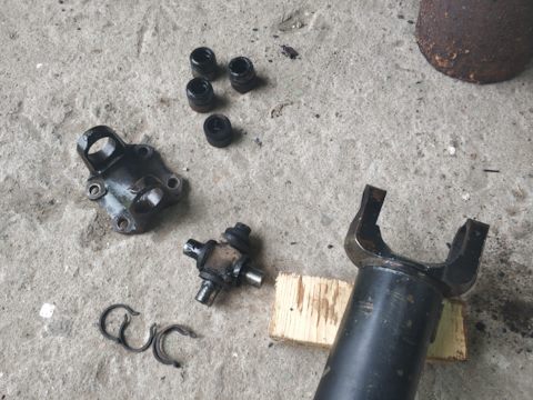

Задний кардан от Ваксойл. 20000км. Заклинило заднюю крестовину.
В декабре прошлого года поставил задний кардан от Ваксойла https://www.drive2.ru/l/549241243519942689/ Вчера заклинило заднюю крестовину. Понятно, что крестовина — расходник, но всё-равно как то мало…

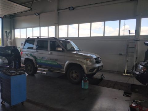

Заправка кондиционера. Впервые за 5 лет.
Кондиционер что-то совсем плохой стал, а лето в самом разгаре. Поменял салонный фильтр, не помогло. Ну видимо пора уже и подзаправить. 5 лет как-никак, уже срок. Поехал в уже ни раз проверенный серви…

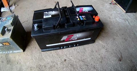

Внедрил аккумулятор на 100Ah с обратной полярностью. AFA HS-N5-2.
Штатный аккумулятор "REACTOR 75", установленный еще на заводе (или дилером, что скорее всего) отработал немного более 5 лет. В последнее время ему было все сложнее и сложнее. Но ничто не ве…
