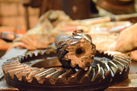

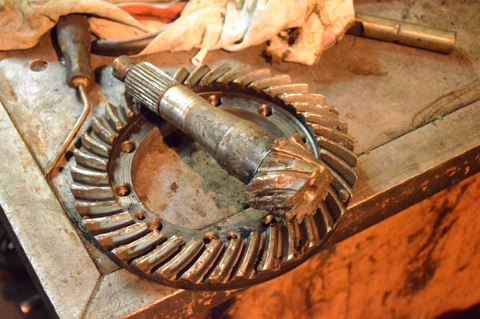

Признаю, давно не писал, но и машина давно глобально не подводила)))) Но кое что набралось!) Итого! В июле 2015, на пробеге в 130 тыс.км сделал ремонт 1, 2 и 3 топливных форсунок. По диагностике в…

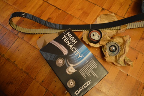

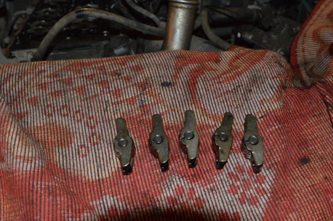

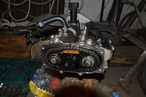

Обрыв ремня ГРМ — окончание)
На 14 февраля 2014 подарил машинке новую цепь ГРМ, ремень ГРМ и 8 рокеров)))- так уж совпало)) Отчистил, затащил машину в бокс, отогрел))) Поменял цепь, рокера и всю собрал)) 8 часов работы и полност…
+15 фотографий

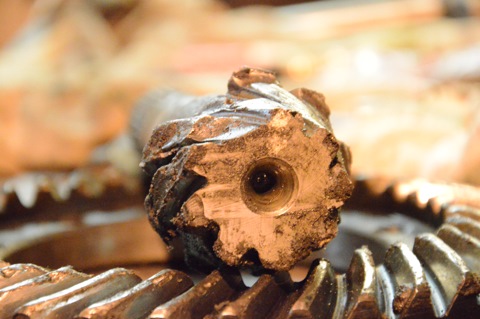

Обрыв ремня ГРМ — продолжение
Ну начнём с поздравлений! Всех, С Новым 2014 годом)) 2 января я начал с решения проблем оставшихся с прошлого года)В общем вскрытие показало, что пациент умер до вскрытия :o Итак: снял ремни агрегато…
Обрыв ремня ГРМ
Не думал, не гадал, пришёл п**дец откуда не ждали!))) Оборвало ремень ГРМ! Машине 4 года (в феврале), пробег 97 тыс.км., предпосылок не было, с буксира не заводил…оборвало при проезде моста (треханул…

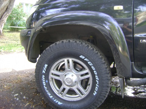

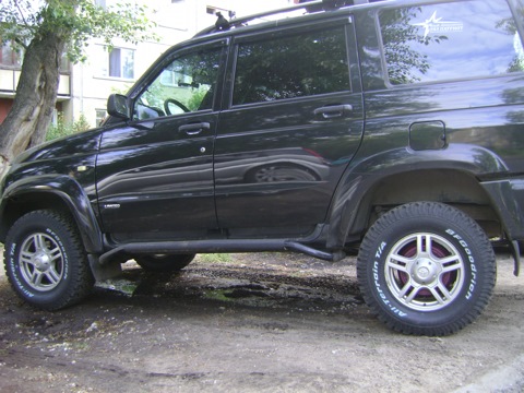

Поставил новые тапочки

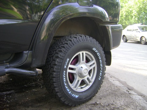

После двух годового использования с набегом в 50 тыс.км, но с достаточным остатком резина BF GoodRich All Terrain 245/70 R 16 была успешно заменена на BF GoodRich All Terrain 265/70 R 16. Встала как…
+3 фотографии

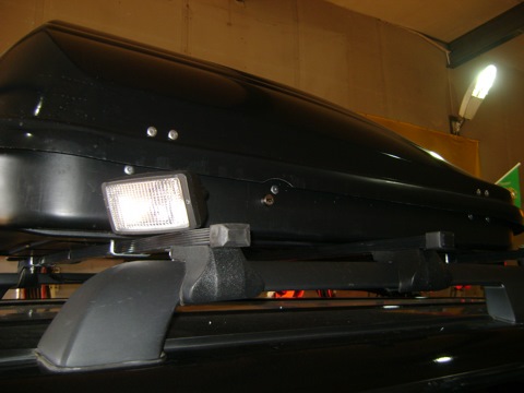

Автомобильный бокс — Эйрбэг
Поставил бокс на крышу. Куплен с основной целью — прибрать запаску. Бокс поставлен на три поперечины. Колесо закреплено болтом к поперечине. Поднимать не удобно, но оно того стоит))) Помимо колеса в…

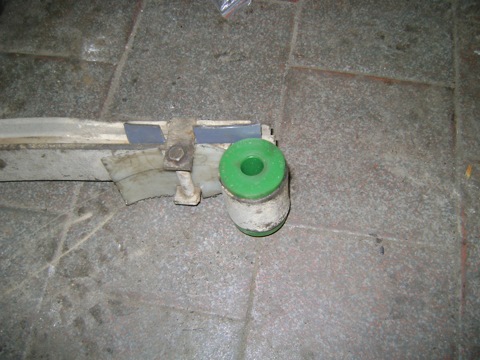

Задняя подвеска ПУ

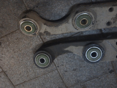

Вот и нашлесь время для переборки задней подвески. Поставил полиуретан вместо штатных сайлентблоков, поменял амортизаторы (Плаза Экстрим) и колодки с барабанами до кучи… Аморты при снятий — условно р…

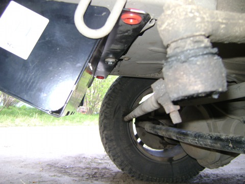

Защита рулевых тяг "Шериф"
После удара с повреждением рулевых тяг и замятием защиты рулевых тяг, я приобрёл новую защиту "Шериф". Предыдущая была тоже "Шериф", для старого типа (пилить пришлось). Удар отраб…

Полиуретан
Вот и поставил Новосибирский полиуретан http://polyurethan.ru/category/uaz/, в переднюю подвеску, задняя на очереди))) Ставить нормально, встал хорошо. По ощущениям — норма, не жёстко как предполагал…

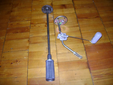

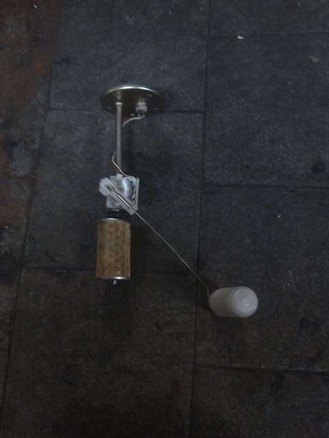

Дизелистам)

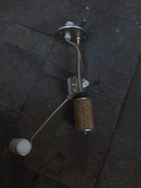

Надоел забивающийся заборник и шумящий насос. И решил переделать заборник… Взял новый заборник на УАЗ, новый заборник на КАМАЗ и ещё новый заборник УАЗ)))Штатный заборник дизельного Патриота нагрел г…

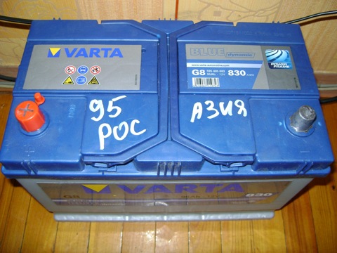

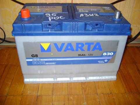

Аккумулятор сдох
Отработав два с половиной года, родной аккум умёр))) и был заменён на Варту G8
+12 фотографий

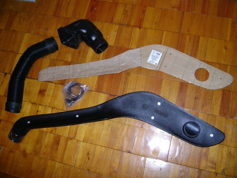

Шноркель

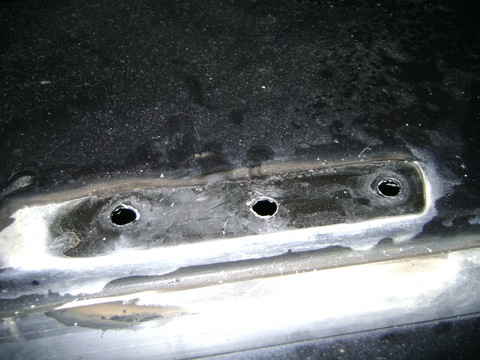

Наконец то пришёл шноркель. Постановка стандартная: молоток, дрель, напильник))Между шноркелем и кузовом проложил виброизоляцию, шов промазал герметиком.Во время работы шума от шноркеля в салоне не с…
+3 фотографии
